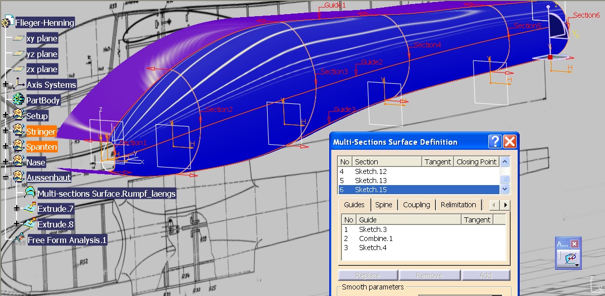

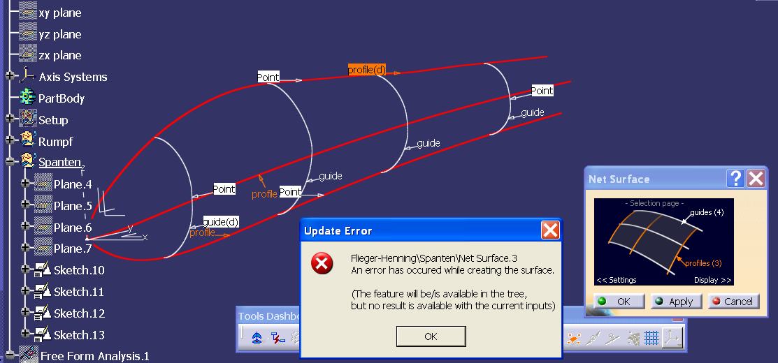

Hallo liebe CADler

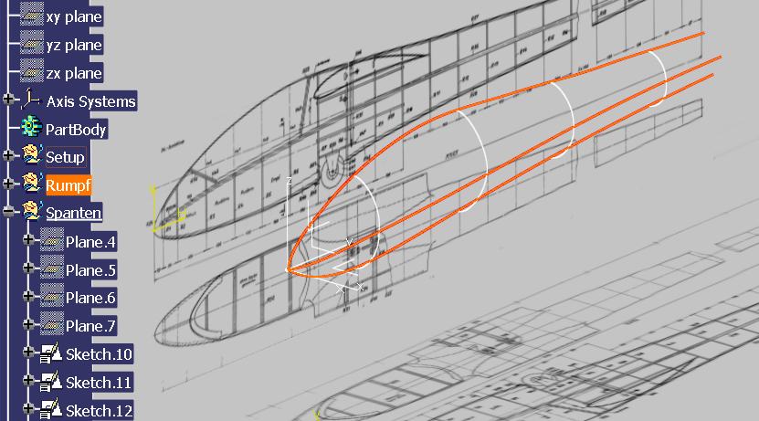

ich habe mich bereit erklärt, für einen Freund einen RC-Seglers als CAD-Modell zu erstellen. Ziel ist es, die Urform für ein GFK-Modell zu fräsen. Ich habe einen Bauplan als *.jpg bekommen und diesen analog zu einem P51-Mustang-Tutorium bereits eingerichtet.
Mit GSD komme ich ganz gut zurecht im Tutorium wird jedoch gänzlich auf den Freestyler gesetzt. Vielleicht könnt Ihr mich in diesem Thread etwas unterstützen. Mein erstes Problem ist die Erstellung einer Net-Surface aus den Spanten und Stringer Skizzen. Ich bin mir bewusst, dass die Leitkurven noch eine schlechte Qualität haben. Aber es sind halt meine ersten Gehversuche in diese Richtung.
Vielen Dank für eure Tipps :-)

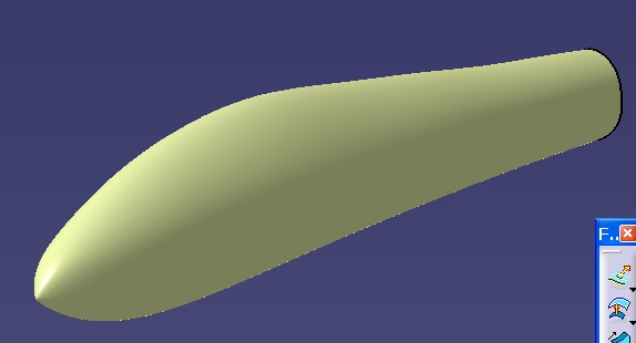

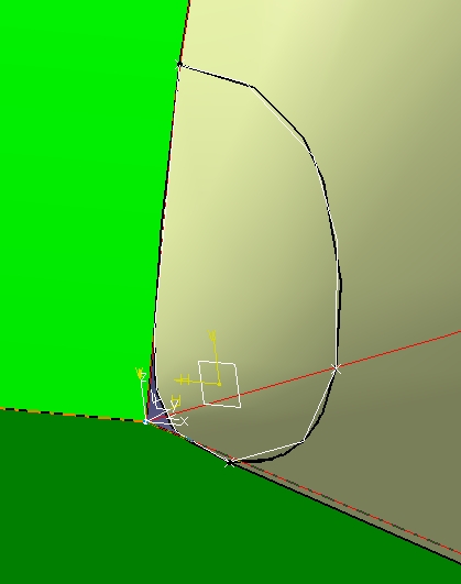

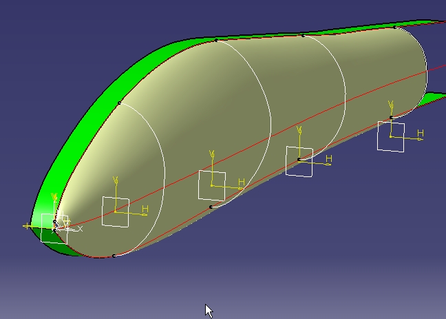

Hi caipirex.
du brauchst kene NETSURFACE. Du wirst mit einer Multisection surface auskommen. Dann bleibste auch im GSD und kanns mit den Flächen parametrisch "spielen". Du brauchst in der Formtrennung Hilfsflächen (grün)in die du deine Multisectionfläche tangential reinlaufen lassen solltest. Schau dir mal die Bilder an, vielleicht hgilfts dir ein wenig weiter...
gruß, Tom

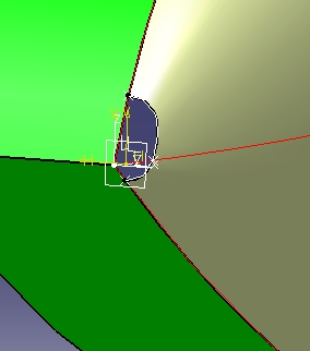

...und die Spitze habe ich mit einer neuen spline und einem "Fill" gebaut

Ich bin nicht so der Freund der Multisection Sureface aber für den Fall ist das sicher die einzig sinnvolle Alternative. Leider kann ich nur die Rumpflängsskizzen als Sections wählen und die drei Leitkurven als Guides.
Dann passt aber zwischen den Sections die Entformung nicht. Prinzipiell sollten sich Gudies und Sections doch auch tauschen lassen so dass ich eine Tangentialität zu den Extrudes angeben kann?

Aber du kannst doch auch in den guides tangentialitäten angeben! dafür hast du duch diese extrudes erstellt! schau mal unter deinem guides-eintrag: da stehen jungfräuliche felder bei den tangentialrichtungen...
P.S. es zeigt ja auch schon deine Neon-Analyse, dass du keine tangentenübergänge hast...
P.P.S. Warum magst du die Multisection surface nicht? sie ist verträglicher als die net-Surface...
