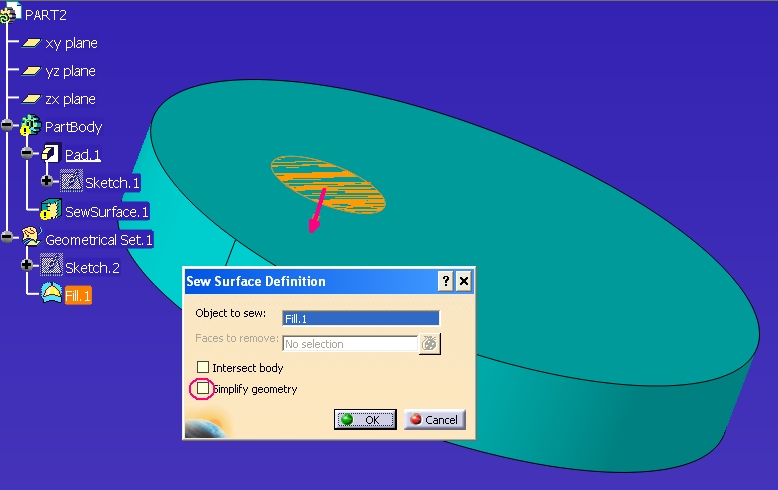

Hallo Martin,
falls Du die Flächen nur zur Visualisierung einfärben möchtest, kannst Du ja die betreffenden Flächen mit "Extract" ableiten, einfärben und zusätzlich einblenden. Möglicherweise mußt Du nochmal einen minimalen Offset (z.B. 0,1mm) erzeugen, damit die Überlagerungsmuster zwischen Solid und extrahierter Fläche verschwinden.
Du könntest auch versuchen, die komplette Oberfläche mit Punktkontinuität abzuleiten und daraus anschließend wieder mit "Close Surface" ein Solid zu generieren.
Wenn das auch nicht hilft, die komplette Oberfläche mit "Disassemble" aufbrechen, eine Flächenanalyse durchführen, um die Ursache aufzuspüren, und wieder mit "Join" oder "Healing" vereinigen.
Falls Du mal Teile einer Solid-Fläche einfärben willst, kannst Du die Funktion "Sew Surface" nutzen. Dafür mußt Du erstmal die Teilfläche erzeugen. Diese muß exakt auf der Basisfläche sitzen. Das erreicht man z.B. durch Extrahieren und anschließendes Zuschneiden der Basisfläche.
Beim Ausführen des "Sew Surface"-Features darauf achten, daß "Simplify Geometry" deaktiviert ist und der Richtungspfeil in das Solid hineinzeigt.
