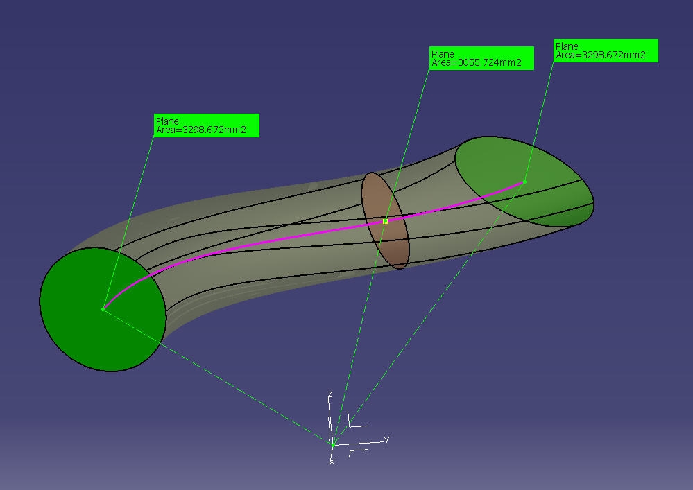

Hallo Zusammen,
ich habe folgendes (meine Meinung nach eigentlich simples) Problem.
Ich möchte eine Fläche erzeugen - Multisectionsurface mit verschiedenen Querschnitten.
Das Startprofil hat den gleichen Flächeninhalt wie das Endprofil.
Nur leider hat dazwischen der jeweilige Querschnitt irgendeinen Flächeninhalt....nur nicht den gleichen.
Wie kann ich die Fläche erzeugen mit konstantem Flächeninhalt in jedem Querschnitt?
Für Tips & Ideen bin ich dankbar,
Grüssle Fabian

Hallo Valser09,
theoretisch müsstest du eine Spine, im Multi-Section-Dialogfenster unter dem Reiter "Spine", definieren. Diese müsste genau der Mittellinie deiner "Röhre" entsprechen. Dann würde jeder Querschnitt normal ausgerichtet werden und jeder Querschnitt hätte die definierte Section als Querschnitt. Aber nur wenn du die "Röhre" normal zur Mittellinie schneidest.
Guck dir doch nochmal genau das Thema Spine an, ich glaube da liegt das Problem.

danke für Deine Antwort.
Aber da ich 2 unterschiedliche geometrische Formen habe (Start: Kreis, Ende: Ellipse),
funktioniert das nicht über die Spine.
Die Spien beeinflusst ja lediglich die Ausrichtung des Querschnittes entlang des Weges aber eben nicht die jeweilige Fläche....
Grüssle Fabian

Also müssten sich über die Länge der Führungskurve, die Länge der Halbachsen der Ellipse einander linear annähren. Man müsste einen dynamischen Querschnitt erzeugen, der für die Länge der Halbachsen einen Parameter hat, der abhängig von der Kurvenlänge ist. Vielleicht kann man in einem Adaptive Sweep einen Parameter einfügen. Ich find das interessant, das guck ich mir zum Feierabend nochmal an.
Nochmal zum Spine, wir schneiden die "Röhre" also mit einer Ebene normal zur Mittellinie und der Flächeninhalt dieses Querschnittes soll konstant bleiben ?!

genau, der Flächeninhalt soll in jedem x-beliebigen Schnitt der immer senkrecht zur Spine steht gleich sein.
Das Problem, die geometrische Form ist ja nicht definierbar. Sie wechselt von einem Kreis hin zu einer Ellipse....nur so als Beispiel.

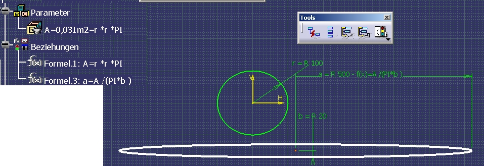

Hallo Valser,
Du kannst das mit Formeln lösen:
Du brauchst einen Parameter Typ "Bereich" (AREA?), nennst ihn A
Errechnest den Flächeninhalt Deines Kreises (Radius heißt "r") mit:
A=PI*r*r
bemaßt Deine Ellipse mit primärer und sekundärer Halbachse. ("a" und "b")
Dann errechnest Du den Halbachsenwert "a" aus:
a=A/(PI*b)
So kannst Du dann mit jeder beliebiger Eingabe "b" einen flächeninhaltsgleiche Ellipse zum vorgegebenen Kreis machen.
Edit: Sorry, es war noch das falsche Bild drin. Hatte vorher Probleme, weil ich zu dämlich bin r² in CATIA zu schreiben. Habe es jetzt unelegant mit r*r umgangen.

Hallo Mörchen,
vielen Dank für Deinen Ansatz - aber das ist nicht das grosse Problem.
Das Problem liegt zwischen den beiden Querschnitten.
Nehmen wir mal an, die Vorgebae würde lauten:
Egal an welcher Stelle ich eine Section reinlege, die jeweilige Fläche muss immer den gleichen Flächeninhalt haben wie die Start bzw. Endfläche.
Dass der Kreis und die Ellipse den gleichen Flächeninhalt haben ist kein Problem - eher das dazwischen
Grüssel Fabian
