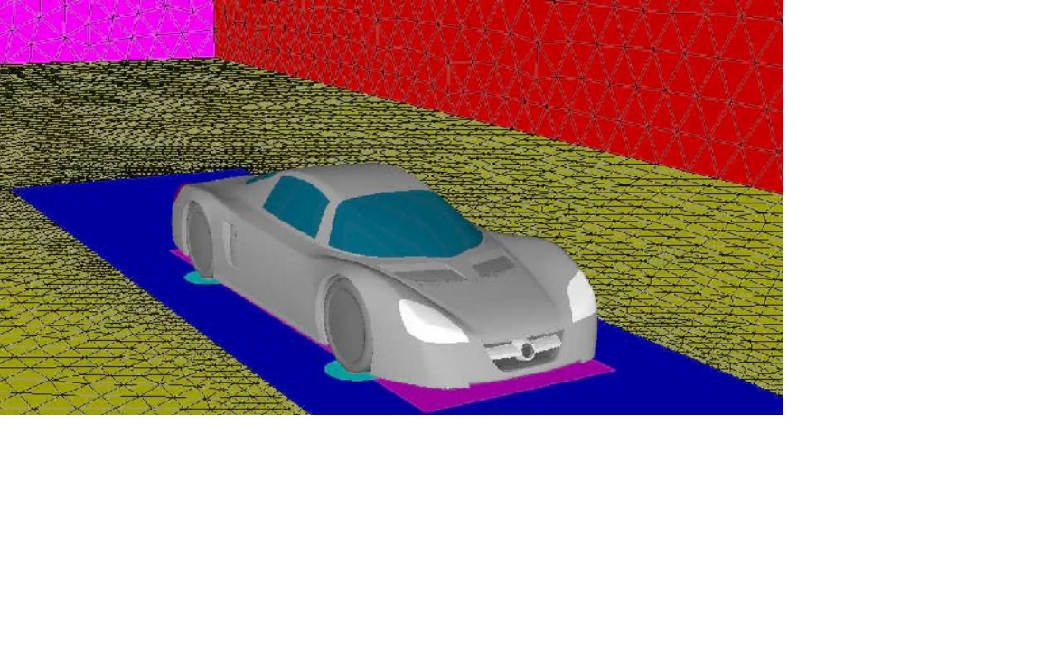

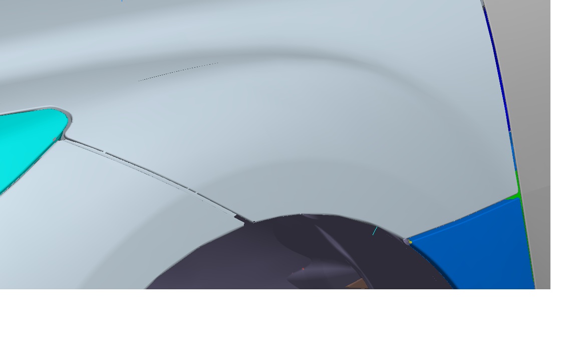

möchte euch nur nochmal zeigen, wie ich die ganze Sache meine...
Bild 1 (Original) zeigt einen kleinen Ausschnitt am vorderen Kotflügel. So ist auch das ganze Modell aufgebaut.
In Bild 2 (einfach) ist das gewünschte Ergebnis dargestell, die sehr vereinfachte Form, da möchte ich hin.
Habt ihr paar Ideen?
Danke euch und viele Grüße
Frank

Hallo frankstar,
ich habe einige Jahre Fahrzeugmodelle für CFD-Simulationen aufbereitet.
Wir haben damals auch viele automatische und teilweise sehr teure Profi-Tools ausprobiert (Wrapper usw.). Das Problem dabei ist, das diese Tools entweder bei hochkomplexen Flächen aussteigen oder Ergebnisse liefern, die inakzeptable Abweichungen zum Original aufwiesen.
Der nachträgliche Aufwand, diese automatisch generierte Geometrie mit dem Original zu vergleichen, ist sehr hoch und nervig.
Es ist wesentlich sinnvoller, die Flächen einzeln mit Tangential-Kontinuität abzuleiten und die entstehenden Lücken manuell zu flicken.
Schneller geht es, wenn Du das Modell in IGS umwandelst und reimportierst.- Der Nachteil ist, daß Du dann hunderte Einzelflächen erhältst, von denen Du vielleicht nur 10% brauchst.

Reparieren der Lücken:
Unter Tools =>Optionen => General => Display => Visualization "Surfaces' Boundaries" aktivieren.- Je nach eingestellter Farbe und Linienstärke werden nun die Flächen-Außenkanten markiert.
Nach einem"Join" oder "Healing" wird dann normalerweise nur die äußere Begrenzung hervorgehoben. Sind innerhalb einer so zusammengefügten Fläche markierte Boundaries vorhanden, so deutet das auf noch vorhandene Lücken hin.
Manchmal reicht es aus, einfach die Merging Distance auf einen Wert knapp oberhalb der Lückenbreite zu erhöhen.
Gößere Lücken lassen sich fast immer mit der "Fill"- Funktion schließen. Für deren Ränder kann man z. B. tangentiale Übergänge definieren, was i. a. für Simulationsmodelle ausreicht.
Bei fehlerhaftem Versatz von Flächenstücken ist es oftmals sinnvoll, diese zu ersetzen, wenn die angrenzenden Flächen das zulassen. Es empfiehlt sich, das Ersatzstück zur Kontrolle über das Original zu legen, um evtl. Abweichungen zu erkennen.
Eine andere Möglichkeit ist, die Lücke zwischen nicht fluchtenden Flächen durch Abschneiden soweit zu vergrößern, daß beim Füllen ein sanfterer Übergang entsteht.

Einen Tip habe ich noch vergessen:
Oftmals wurden Öffnungen in die Karosserie geschnitten, in die dann andere Bauteile mit gleicher Außenkontur eingesetzt wurden (z.b. Scheinwerfer).
Hier kann man sich oftmals die Arbeit des Wiederzusammenflickens sparen, indem man die Löcher in der Karosserie mit der "Untrim"-Funktion entfernt. Diese läßt sich allerdings nur auf Einzelflächen anwenden. Notfalls muß man dann erstmal eine zusammengesetzte Fläche mit "Disassemble" zerteilen.
Die "Untrim"-Funktion kann man auch mal zum Überbrücken der Konstruktions-Spalte ausprobieren.- Möglicherweise muß man dann die benachbarten Flächen nur noch zuschneiden.
"Untrim" und "Disassemble" findet man in der "Join-Healing"-Leiste.
