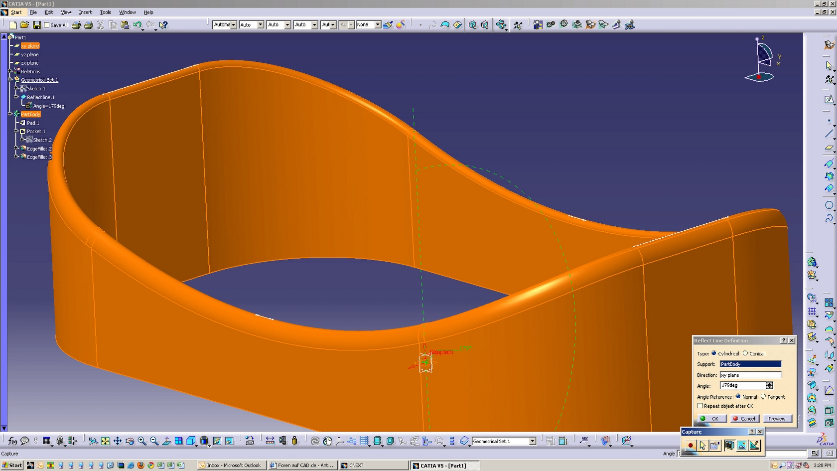

ich bin schon des Oefteren auf folgendes Problem gestossen: ich moechte eine Kurve auf der Oberkante eines umlaufenden Radius erstellen. (Man stelle sich den oberen Rand einer Babybadewanne oder eines Waeschekorbes vor). Diese Oberkante besteht oftmals aus verschiedenen ineinander uebergehende Radien oder gekruemmten Flaechen.
Hoert sich einfach an, aber mit ReflectLine oder Sweep hatte ich ohne Workarounds noch keinen Erfolg.

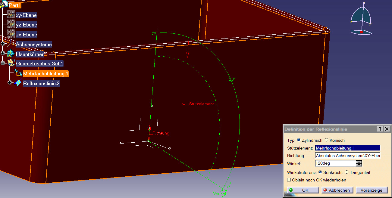

Hallo Ölfred,
wenn ich dich richtig verstanden habe, funktioniert es so wie du es schon beschrieben hast mit ReflectLine.
1.Fläche (stützelement) wählen.
2.Boden der Badewanne (Richtung)wählen.
3.Einen Winkelwert von >90 bis <180 eingeben.
Fertig
Wichtig ist der richtige Winkelwert
Gruß Uwe

danke fuer Deine Antwort. Ich weiss, was Du meinst. Aber, abgesehen davon, dass das nur mit so einfacher Regelgeometrie funktioniert, hast Du selber das entscheidende Limit erwaehnt: <180°. Und genau diese 180° brauche ich. Und zwar bei einem Teil wie im Anhang.
hab schon sehr komplexe Geometrien z.B. Motorenblöcke damit analysiert.
den Wert kannst du noch auf 179,999 hochschrauben.
Wenn du 180 Grad benötigst kannst du eine Fläche in der Mitte deiner Wand (Neutrale Faser) erzeugen und mit deiner Geometrie schneiden.

Dein Ansatz hat schon bei dem einfachen Teil, das in meiner vorherigen Antwort abgebildet war, nicht mehr funktioniert. Dort habe ich einen rechteckigen Kasten mit Eckenradien erzeugt, 3mm Wandstaerke. Den habe ich mit einer zylindrischen Flaeche oben abgeschnitten, dann an die Aussenkante einen 5mm Radius und an die Innenkante einen 2mm Radius gelegt (da faellt auch Deine Idee mit der neutralen Faser flach). Mit der ReflectLine-Funktion erzeugt Catia hier nur Geometrie an den oberen und der unteren Bereichen.
Nun habe ich aber nicht mit solch simpler Regelgeometrie zu tun, sondern eher mit Freiformflaechen ohne definierte Radien.

Was ansatzweise funktioniert, ist die Conical ReflectLine. Aber die geht natuerlich von einem Punkt aus und wuerde nur auf einer ebenen Ringflaeche korrekt sein - wenn auch der Origin auf derselben Ebene liegt.
Falls jemand mal rumspielen will, habe ich eine vereinfachte Flaeche angehaengt.
