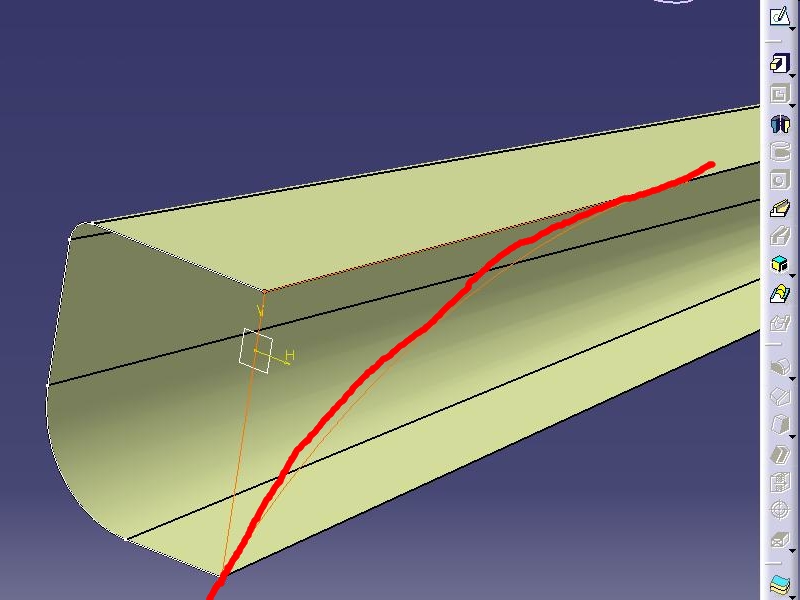

Hallo zusammen!
Ich habe eine Fläche mit Mehrfachschnitten erstellt und möchte da gerne was wegschneiden.
Wenn ich in der Partumgebung eine Skizze mache, kann ich diese nur zu einem Block ziehen, aber keine Tasche machen.
Woran liegt denn das? Oder wie kann ich in der Flächenumgebung eine "Tasche" machen?
Liebe Grüße!
Sunsetmajor

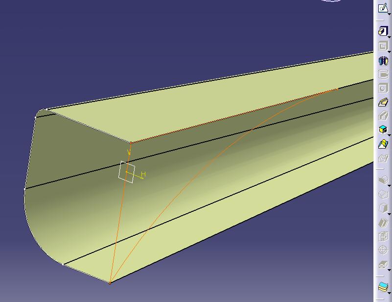

Hallo Sunsetmajor,
Du nimmst die Linie, die ich rot angeschmiert hab, verlängerst sie noch ein bißchen rechts und links. Damit machst Du eine Extrusion (lang genug, dass sie überschneidet) und trennst Deine Ursprungsfläche an dieser Fläche. Die Trennfläche kann anschließend ins Hide.

Danke! Schnell und unkompliziert :-)
