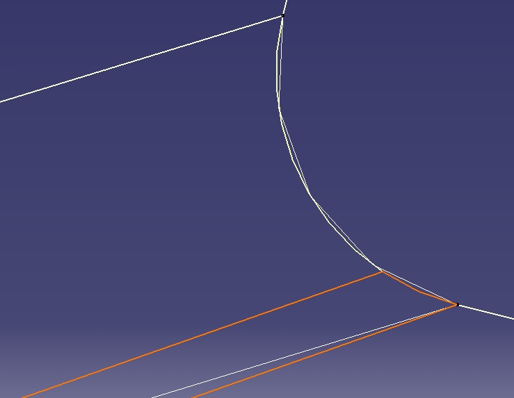

Hallo zusammen!
Ich habe eine Rinne modelliert, der Enden jeweils mehr oder weniger ein U sind. Wenn ich nun eine Fläche mit Mehrfachschnitte mache, werden an den Radien noch "interessante" Linien, respektive Flächen erstellt. Ich kann diese Linien reduzieren, wenn ich alle Skizzenpunkte von Rinneneingang und Rinnenausgang miteinander verbinde. Da ich die Rinne dann in ein FE Programm exportiere, sollte sie möglichst wenig Drahtmodelllinien haben, da diese dort die Topologie vorgeben.
Also wenn ich das Linie für Linie verbinde und dann den Mehrfachschnitt mache, kann ich das ganz gut reduzieren.
Nun die Frage: Wie entstehen diese Linien überhaupt? Da kann ich mir jetzt keine geometrische Erklärung geben.
Über einen Hinweis würde ich mich freuen!
Vielen Dank schonmal!

wie die Profile miteinander verbunden werden, das wird über die Karteikarte "Coupling" geregelt. Das ganze Coupling hier zu erklären führt mir ein bisschen weit, aber das ist in der Online Doku erklärt (F1). Wenn deine Profile sich sehr ähneln - gleich viele Scheitelpunkte besitzen oder die gleiche Anzahl tangentenstetiger Abschnitte, dann kannst du mit dem Verbindungstyp "Tangency (oder Tangency + Curvature)" oder "Vertices" arbeiten. Standardmässig ist "Ratio" eingestellt im GSD, das macht keine schönen Flächen, wenn du nicht noch manuelle Verbindungen dazufügst.
Wenn du's genauer erklärt haben möchtest, melde dich nochmal.

scheinbar wird deine Mehrfachschnitt-Fläche in mehrere sogenannte Zellen unterteilt. Dies hat seine Ursache in den Schnitten selbst. Ich vermute, dass (mindestens) ein Schnitt eine interne "Nahtstelle" aufweist.
Als Abhilfe kann man die Schnitte mit der entsprechenden Funktion glätten (liegt hinter dem Zusammenfügen-Kommando). Manchmal hilft es auch, die Winkel- und Abweichungstoleranzen anzuschalten oder mit den Coupling- (Verknüpfen? Verbinden?) Optionen herumzuprobieren.

Coupling! Danke, dass war's was ich gesucht habe!
