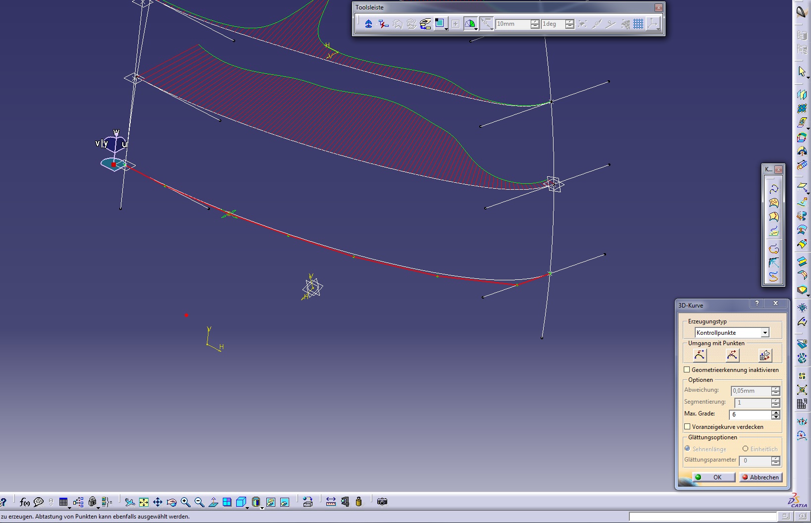

leider muss ich feststellen das ich beim straken meiner 3D-Kurve im Freestyle beim bewegen meiner Punkte die Krümmungsanalyse immer verschwindet. Ich kann sie dann nur wieder herholen über verdecken und dann wieder anzeigen. Beim nächsten versuch die Kurve wieder zu verändern verschwindet die Krümmungsanalyse wieder. Kann mir jmd helfen, ist das eine Tools-Option sache oder liegt das problem doch wo anders?
Wo ich noch eine Frage dazu hätte ist, wenn ich mein Modell über Maus/Spacemaus verschiebe werden meine erstellten Punkte im 3D und über skizze immer unterdrückt, also so verschwinden und kommen erst wieder wenn ich alles los lasse...
Ich hoffe Ihr könnt mir bei meinen Problemen helfen!
Danke schon mal im vorraus.

den ersten Teil deiner Frage kann ich hier nicht reproduzieren. Meine Analyse passt sich dynamisch an, während ich die Punkte verschiebe. Meine einzige Idee : Settings löschen, falls du das noch nicht gemacht hast.
Zum 2. Teil : in den Optionen gibt es eine Einstellung, dass Elemente die eine gewisse Pixelanzahl unterschreiten, beim Bewegen ausgeblendet werden. Tools -> Options -> General -> Display -> Performance -> Pixel Culling / while moving. Je kleiner hier der Wert eingestellt ist, umso mehr Elemente sieht man beim Bewegen. Wird der Wert grösser eingestellt, verschwinden Elemente während des Bewegens, um die Performance zu verbessern.
Ich hoffe, ich konnte dir helfen. (Wenn auch nicht ganz, aber vielleicht ein bisschen)
