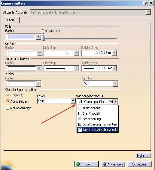

hallo, möchte in einem Produkt ein Part/ Produkt als Gittermodell und andere Parts/ Produkte als Schattierung mit Kanten darstellen. Ist dies möglich?

das ist nicht möglich, da sich die Einstellung der Darstellung der Kanten immer auf jedes Part/Product bezieht und nicht einzeln steuerbar ist.
Was willst du eigentlich damit erreichen?

Du kannst in den Eigenschaften des Parts den Wiedergabemodus einstellen. Dann im Anzeigemodus die entsprechende Einstellung machen, siehe Bilder.

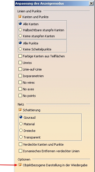

Hallo wie gelange ich zu der Anpassung des Anzeigemodus?

dort wo du die Darstellung auswählst befindet sich ganz unten ein Zylinder mit einem ?. Wenn du diesen Anklickst, kommst du zu dieser Einstellung.

Danke, Problem ist gelöst...
