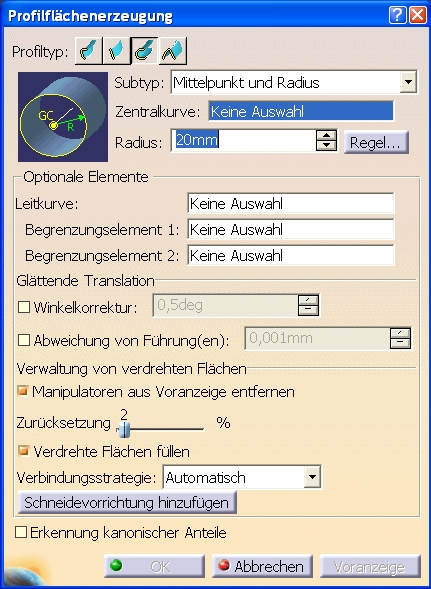

Und warum nehmt ihr dann nicht direkt den Subtype Circle?? Dort die Einstellung "Mittelpunkt und Radius". Dabei genügt es, die Mittellinie anzugeben und den Radius. Ansonsten muss doch immer eine Plane und eine Skizze erzeugt werden. Ok, kann auch eine Lizenzgeschichte sein...
gruß, Tom

Sofern mit Rohr ein Kreis beschrieben ist, Sic!
