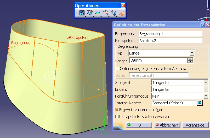

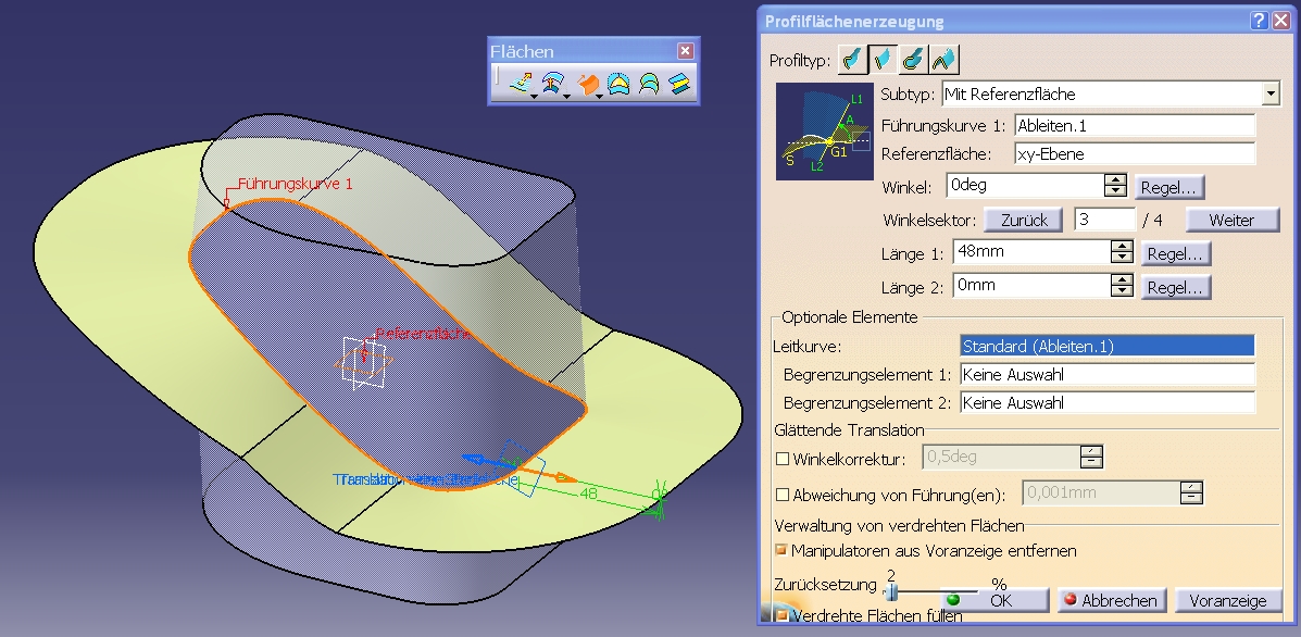

Hallo Martin.
Ich versuche mal deine Frage dahingehend zu interpretieren, dass Du Deine Flächen nicht verlängern möchtest, sondern die Formtrennungsfläche(n)...
Du kannst diese dadurch versuchen, dass du die Boundary der Formtrennung des Teils benutzt als Führungskurve und dann eine Fläche aufziehst (siehe erstes Bild)
Sollte es sich aber wirklich um eine Verlängerung handeln: zweites Bild!
gruß, Tom

Vielen Dank. Meine Flächen gehen in alle Richtungen.
Somit habe ich das Problem, das in den Radien eine Überschneidung
stattfindet.
Es sind bei mir Blechteile, die nur verlängert werden müßten, damit ich
die Flächen mit einem Klotz schneiden kann.
