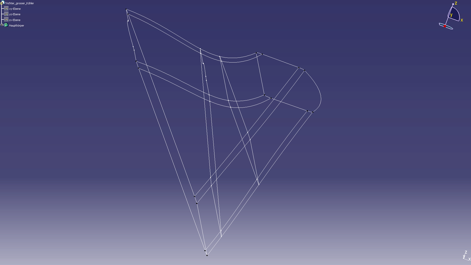

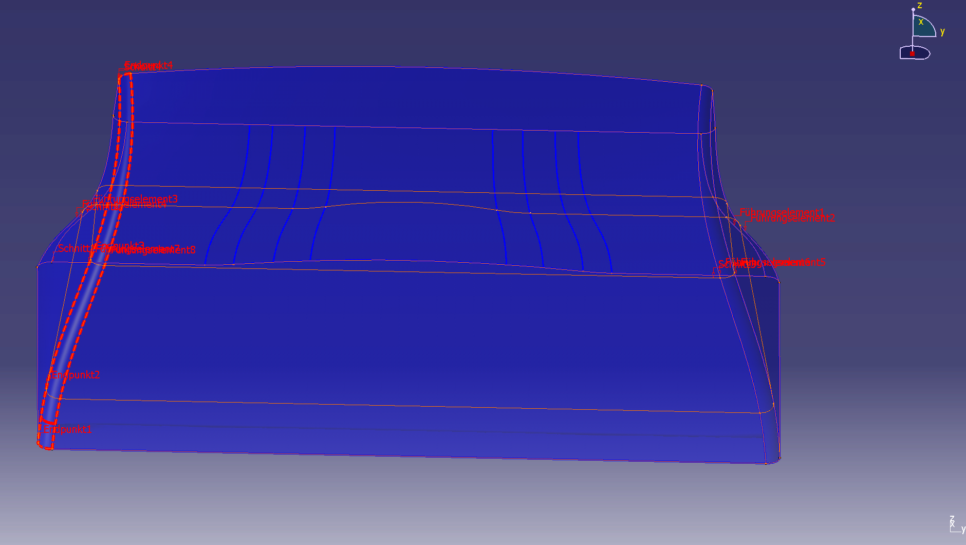

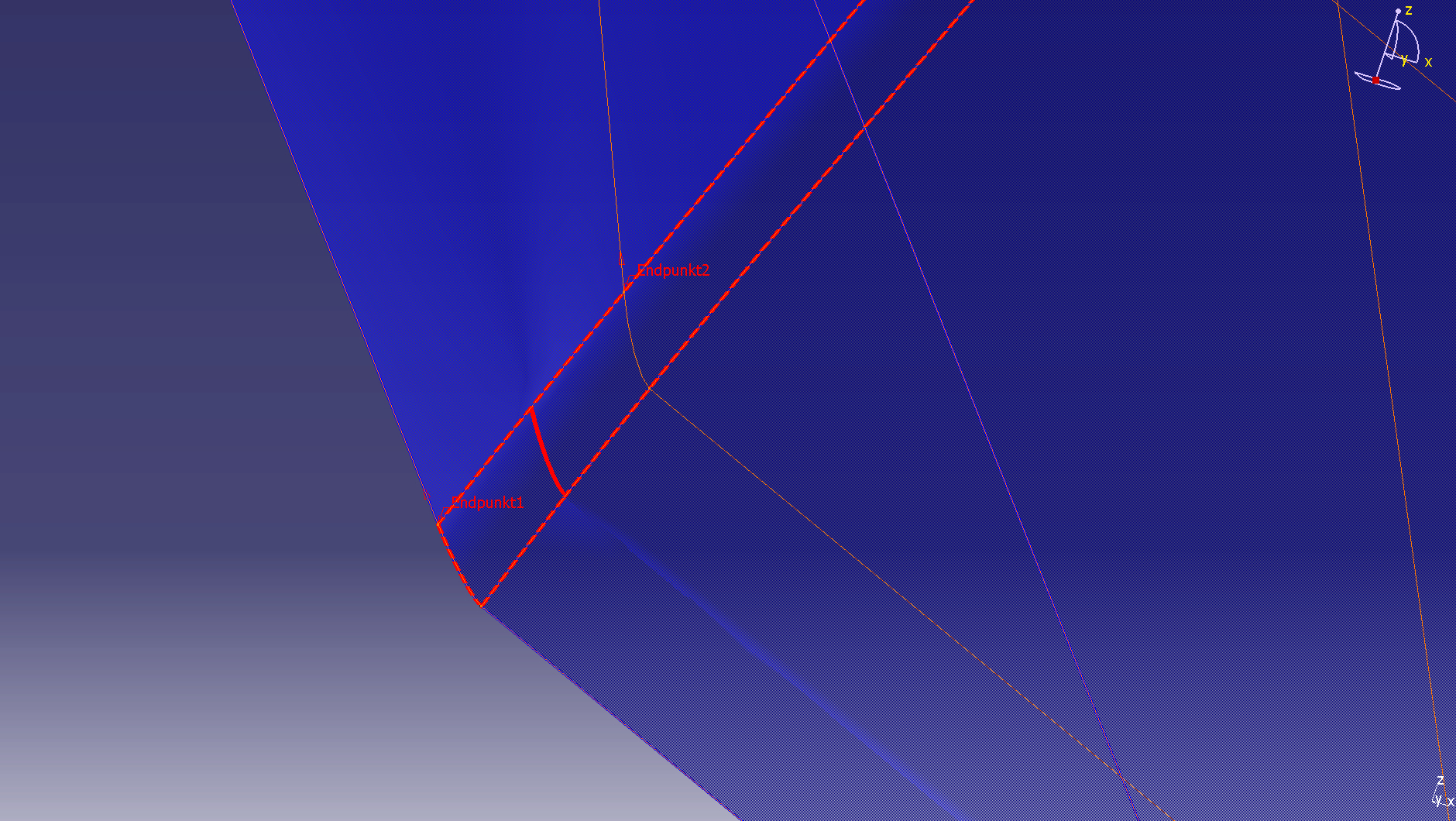

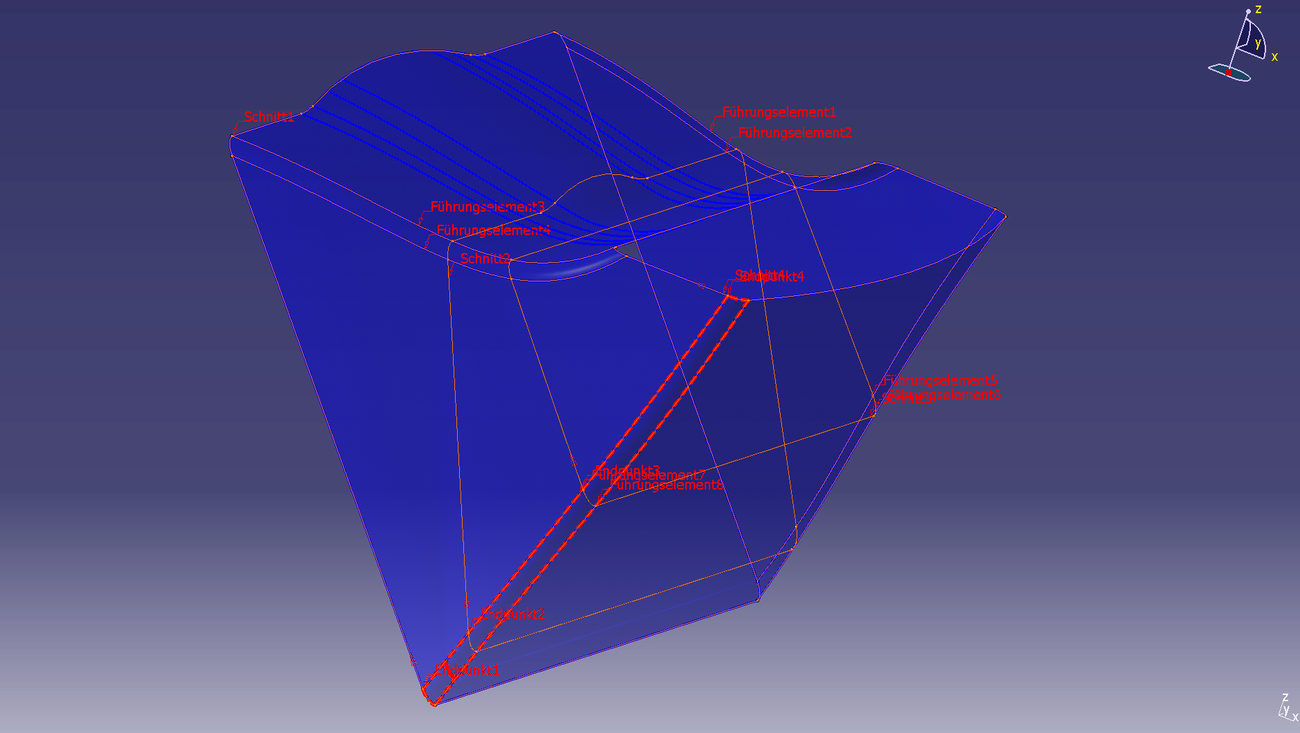

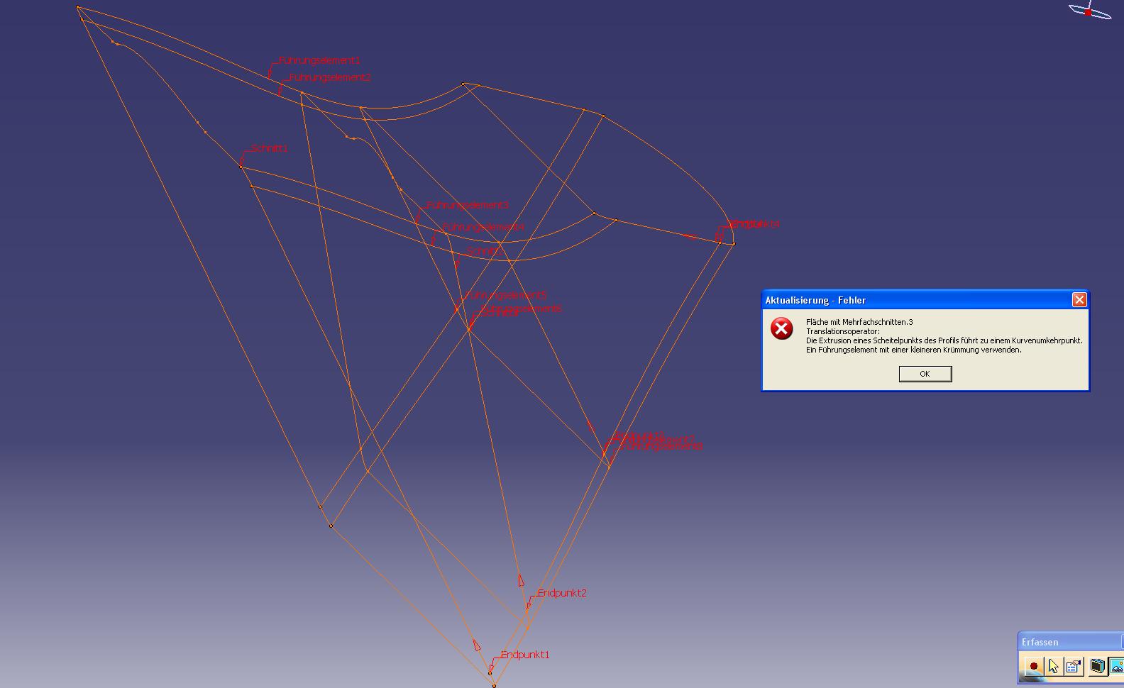

Hallo miteinander,
ich möchte eine Art Trichter konstruieren, der immer enger zusammen läuft (siehe Bilder).
Ich habe darauf geachtet, das die Führungskurven möglichst große Radien aufweisen, aber irgendwas stimmt trotzdem nicht.
Das Teil ist symmetrisch, aber Catia meckert auf einer Seite trotzdem.
Fehlermeldung: siehe Bilder
Habe die Führungskurven sehr stark vereinfacht, aber es funktioniert einfach nicht!?
Die Endpunkte liegen auch an den richtigen Stellen, ich weiss einfach nicht mehr weiter...
Ich bitte Euch, die Bilder mal anzuschauen, vllt. habt ihr ja noch eine Idee, woran das liegen kann??
Für eine schnelle Hilfe wäre ich euch sehr dankbar!

Hier noch weitere Bilder des Problems...

Hallo FormulaX,
ich wurde vielleicht die Eckenverrundungen aus den Profilschnitten herausnehmen und die Eckpunkte mit Couplingpoints verbinden und nicht über Führungskurven. Vielleicht kannst du ja das Modell zum testen zur Verfügung stellen.
Gruß Jean

Genau, ich würde es auch ohne Verrundung machen. um diese dann nachträglich einzubauen.
Möglicherweise verzerrt sich deine Leitkurve zu stark. Erzeuge Dir mal selber eine und ersetze die automatisch erstellte ducrch eine selbsterstellte.
