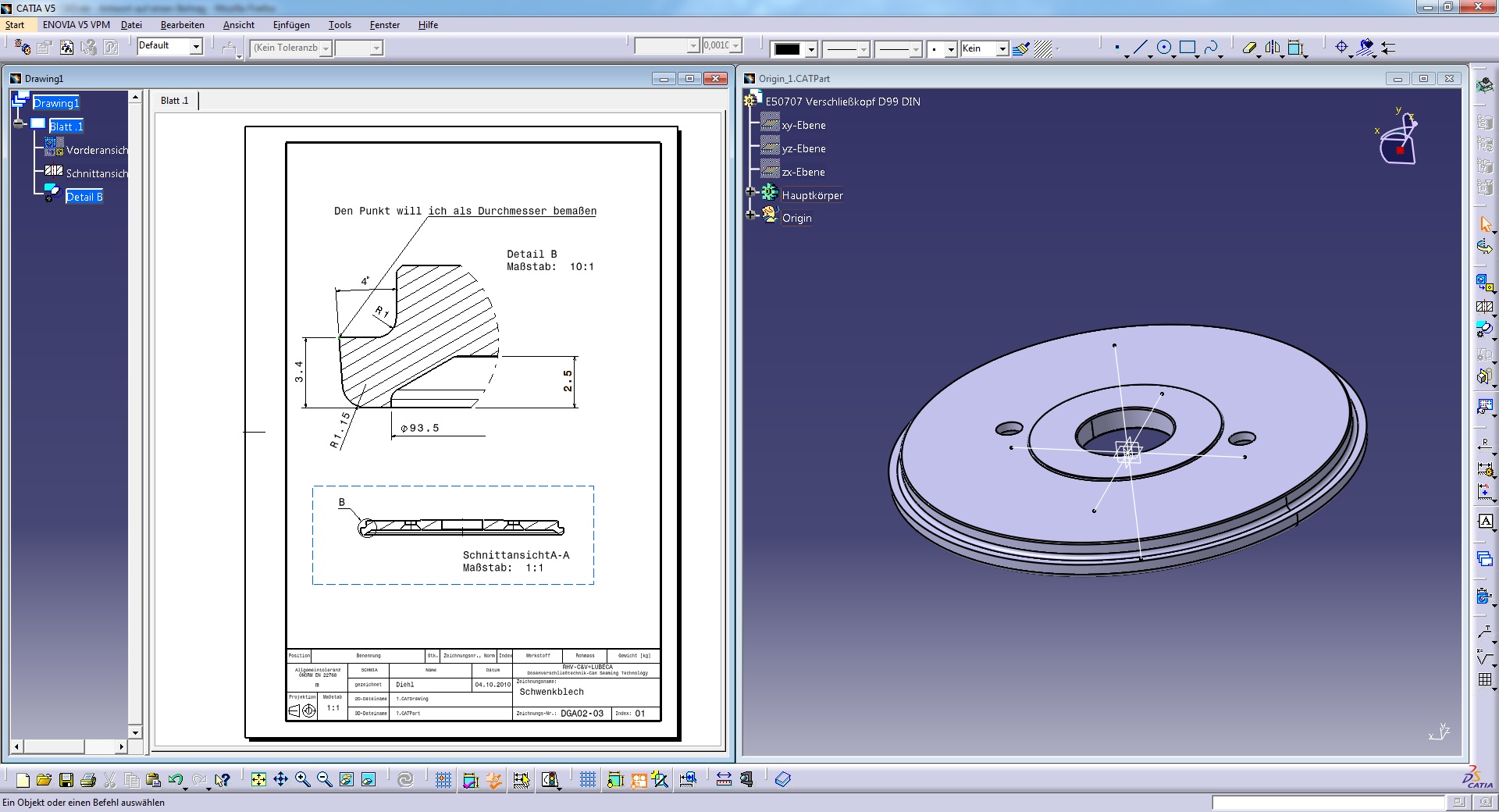

Hallo Leute!
Ich möchte aus dem Profil(Rechteck)auf dem Spline als Leitkurve ein Volumen erzeugen. Das funktioniert ja auch ganz gut. Mein Problem ist nun das zu der Verschiebung auf dem Spline noch eine Verdrehung um die X-Achse hinzukommen soll, die soll auf dem Weg 37° betragen. Hat jemand ne Ahnung wie ich das bewerkstelligen kann.
MfG Marco

In deinem 3. Bild:
- wo Winkel steht auf mehr
- linear -> Startwinkel 0° -> Endwinkel 37°
Nimm lieber eine Translationsfläche und schließe diese nachher im PartDesign (Volumen werden kaum verwendet)

Hallo Bernd!
Ok ich gehe da auf Regel! Da kann ich alles einstellen. Hat auch funktioniert. Ich hab nur bei Richtung immer ne falsche Angabe gemacht, deswegen hab ich nen falsches Ergebnis bekommen. Jetzt klappts.
Dank dir Bernd!
