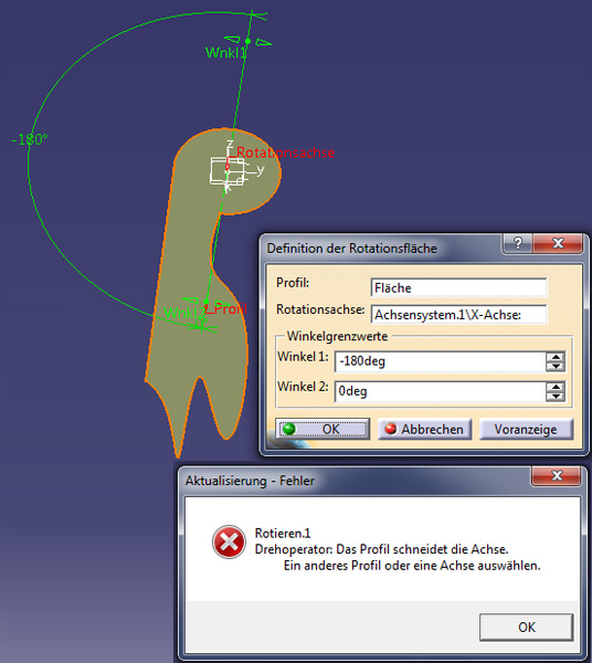

Hallo zusammen!
Ich habe eine geschlossene zweidimensionale Fläche welche auf der yz-Achse liegt. Nun möchte ich diese um 180 Grad um die x-Achse rotieren und daraus eine neue Fläche erstellen.
Hier sagt mir jedoch Catia das die Fläche sich selbst schneidet (was auch logisch ist) da es sich ja um eine geschlossene Fläche handelt.
Weiss jemand wie man dies trotzdem erzeugen kann?
Edit: Ich möchte die Fläche nicht drehen, sondern aus der Rotation eine neue zweidimensionale Fläche erzeugen, also alles zwischen 0 und 180 Grad mit dieser Fläche füllen

Hallo Beckham,
normalerweise sollte das gehen. Stell mal bitte einen Screenshot rein.

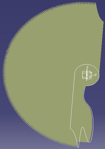

Als Lösung soll dann eine Fläche entstehen die so aus sieht wie der Screenshot hier zeigt.
Jedoch habe ich hier die Fläche mit Hilfe der Funktion "Kreismuster" 180mal auf 180° erstellt und ausgefüllt. Diese Lösung ist somit nicht brauchbar, zudem ist die Außenkante ja auch nicht glatt wie im Bild zusehen.

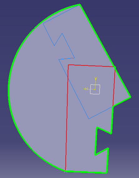

Wenn man z.B. einen Keil konstruiert (wie im Screenshot zu sehen) wird nicht die exakte Drehfläche erstellt, da sich das Programm ja nur auf den äußersten Punkt beschränkt und nicht erkennt wie die Kontur zwischen Mittelpunkt und äußersten Punkt aussieht.
Die Funktion "Drehen" im Generative Shape Design führt eigentlich genau die Operation aus die ich haben will, leider ist die Funktion auch sehr Fehleranfällig da besondere Kriterien erfüllt sein müssen um eine Fläche oder Profil um eine Achse drehen zu können (blick selber nicht ganz durch wie die Kriterien genau auszusehen haben).
