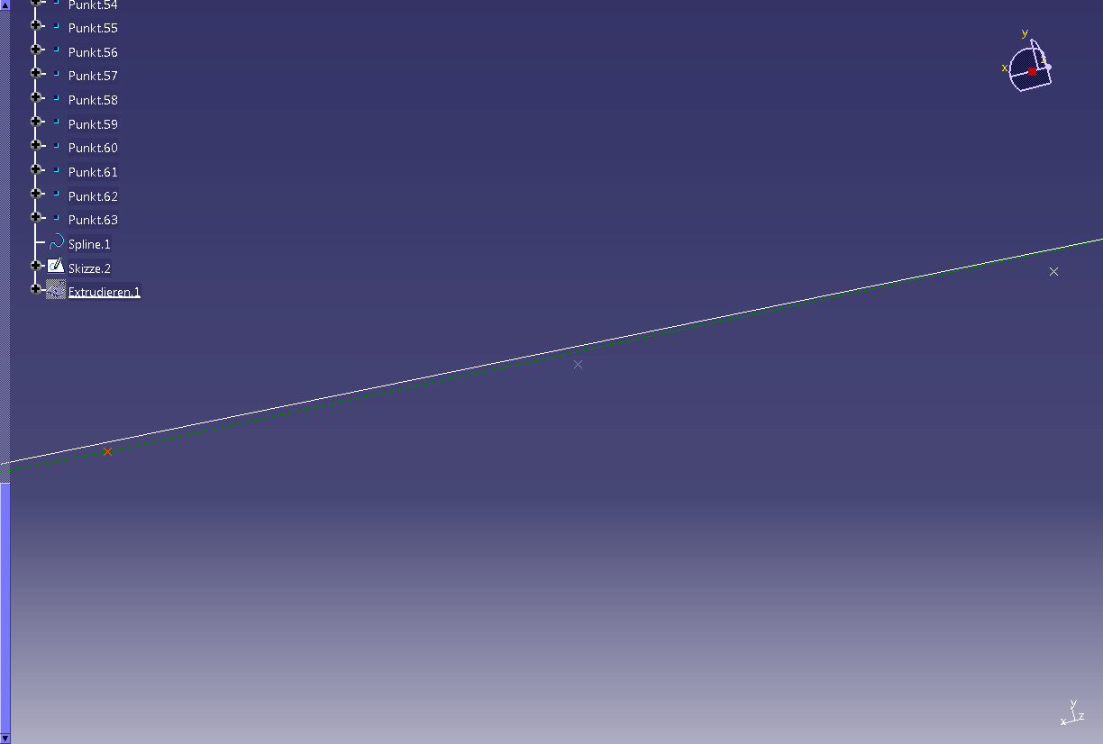

so...jetzt hab ichs mal ausprobiert und hab folgendes festgestellt. Wenn ich den Spline im Sketcher zeichne liegen die Punkte genau aufm Spline. Gut so! Wenn ich dann den Sketcher verlasse liegen die Punkte nicht mehr drauf-zumindest optisch. Die Messung sagt aber, dass der Abstand Kurve Punkt 0 ist. Darstellungssache??
Beim GSD Spline verhält es sich genau so. (Im Bild: Grün Skech-Spline, Weiß GSD-Spline)
Solange das aber nur fehlerhaft dargestellt wird, solls mir recht sein. Ich habs mir wohl komplizierter gemacht als nötig!!! Kein Plan was mich damals geritten hat
Danke schonmal an alle.
