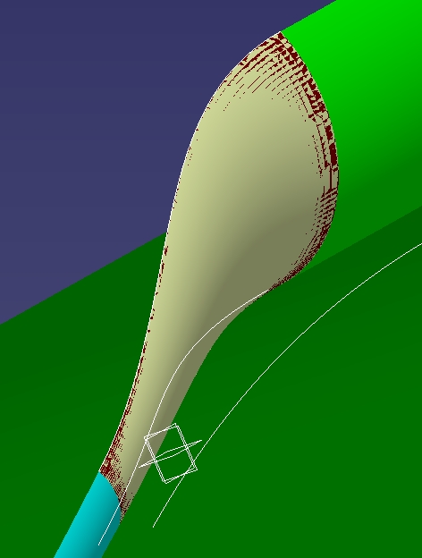

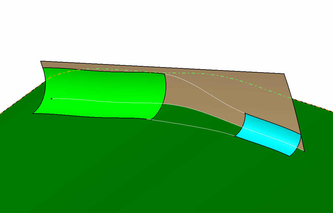

könnte mit bitte jemand schreiben, wie ich einen Übergang zwischen zwei Radien auf gekrümmten Flächen hin bekomme? Ich habe es über die Loftfunktion (Mehrfachschnitt) versucht, aber nicht das Ergebniss bekommen, welches es sein sollte. Als Erläuterung mal ein Bild.
Folgendes stelle ich mir vor....
Eine Verrundung zwischen dem großen und kleinen Radius. Ich habe da mal zwei Spline erzeugt, wie ich meine dass die Kontur laufen müsste. Zusätzlich sollte der Übergang tangential an die Flächen (dunkelgrün, braun) laufen.
Wäre nett, wenn mir jemand dabei helfen könnte.
Danke im Voraus.

hast du den Befehl "Fill" auch schon probiert bzw. ein zufriedenstellendes Ergebniss bekommen?

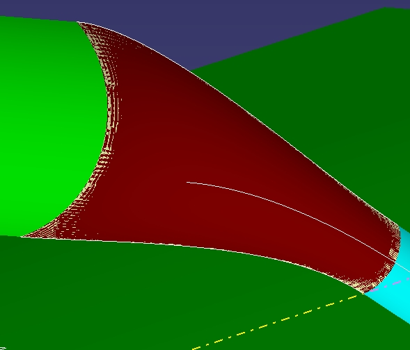

erstellt am: 01. Sep. 2010 14:38    Editieren oder löschen Sie diesen Beitrag!  <-- editieren / zitieren -->   Antwort mit Zitat in Fett Antwort mit kursivem Zitat    Unities abgeben: 1 Unity (wenig hilfreich, aber dennoch)2 Unities3 Unities4 Unities5 Unities6 Unities7 Unities8 Unities9 Unities10 Unities
danke für die schnelle Antwort ...Fill lieferte kein gutes Ergebnis.
Das Fill war doch arg "verbeuelt"

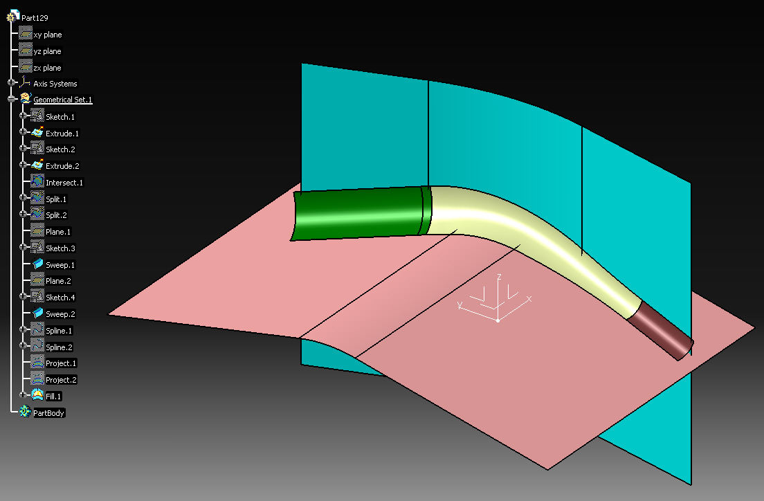

Servus,
hab mir kurz ein Beispiel aufgebaut, dass so ähnlich wie deines aussieht. Bei mir klappt der Fill aber ganz gut/akzeptabel (siehe Bild).
Das wichtige dabei ist, dass du deine beiden Führungskurven auf die Flächen projezieren mußt. Prüf auch mal, ob die beiden Richtungen der unteren Spline in die gleiche Richtung zeigen. Beim Befehl "Fill" hab ich als Zusatz noch beim Punkt "Deviation" den größtmöglichen Wert mit 0,1mm eingegeben.
Vielleicht klappt es bei dir jetzt auch.

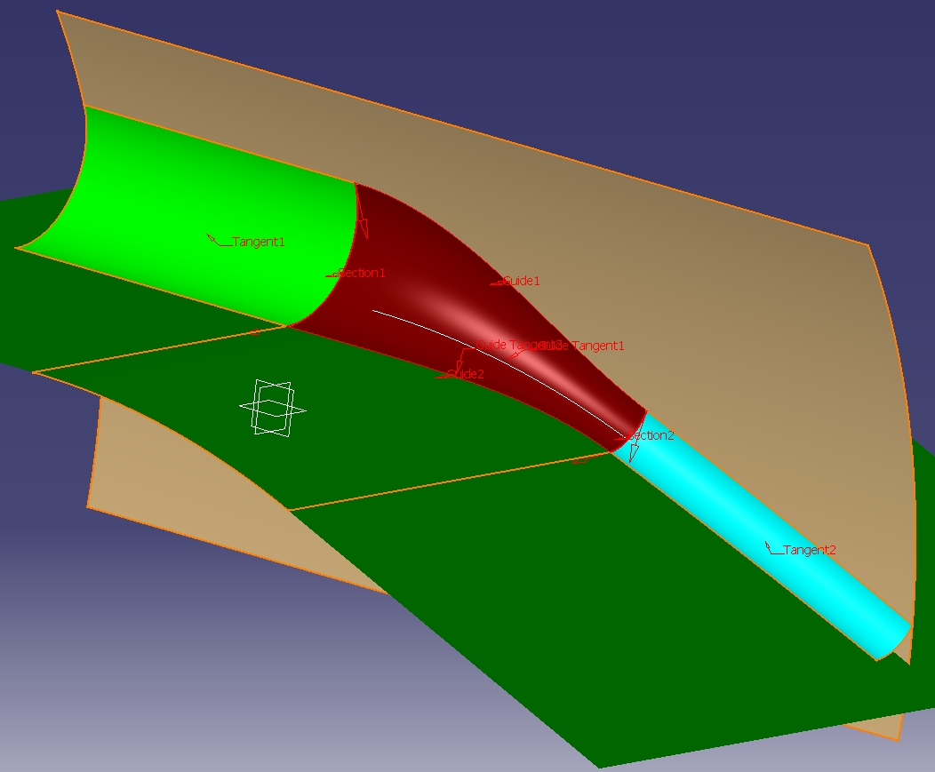

Hallo Bernd.
Auch die Multi-Section Surface baut eine sehe schöne Fläche auf! Hast du mit Guides gearbeitet? Hast du auch die Tangentialitäten in die Sections und Guides angegeben?
Bei "Fill" bin ich immer vorsichtig, da man nie weiß, welchen "Character" die Fläche haben wird. Bei Multisection hat man mehr Einflußmöglichkeiten.
P.S. Im Anhang mal die Unterschiede Multi-Section zu Fill
gruß, Tom

das sieht so aus, als ob die untere Spline auf der linken Seite eine falsche Tangentenrichtung hat. Das ist die ideale Vorausstzung für eine Fillfläche.

Genau, die untere Spline ist falsch!

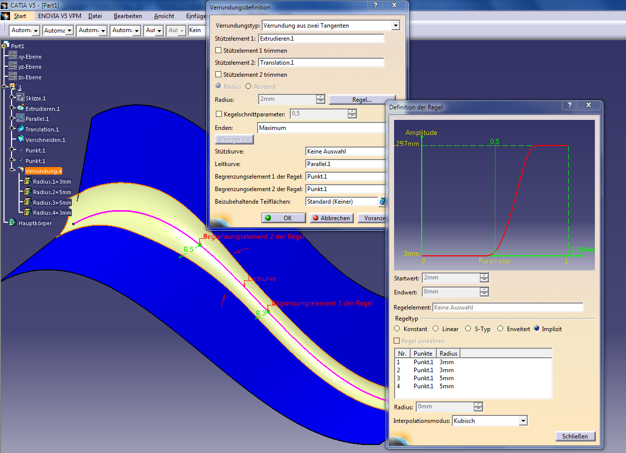

Was spricht gegen ein variables Fillet?
Gruß hotschen
thomasacro
Ingenieur Anwendungsberater
Beiträge: 3736
Registriert: 12.05.2004
V4
V5 2016 - 2020
V6 2016x -2019x
erstellt am: 01. Sep. 2010 21:39    Editieren oder löschen Sie diesen Beitrag!  <-- editieren / zitieren -->   Antwort mit Zitat in Fett Antwort mit kursivem Zitat    Unities abgeben: 1 Unity (wenig hilfreich, aber dennoch)2 Unities3 Unities4 Unities5 Unities6 Unities7 Unities8 Unities9 Unities10 Unities Nur für Raggus1 10 Unities + Antwort hilfreich
Hi Hotschen
Dagegen spricht nur, dass die Ausgangssituation ein variable-Fillet nicht zulässt, da dafür die Flächen getrimmt sein müssen und Du für das variable-fillet keine verlaufslinie zuordnen kannst.
Ansonsten wäre ich auch eher dafür, da dadurch gewährleistet werden kann, dass die Entstehungsgeometrien tatsächlich Kreissegmente sind. (Beim "fill" oder "Multisection" ist das nicht gewährleistet...)

Hi Tom,
meinst du eventuell das variable Edgefillet? dann hast du natürlich Recht. Du kannst aber einem normalen Shapefillet eine Spine zuordnen (in diesem Fall/oft reicht dafür ein intersect der beiden Flächen).Punkte auf der Spine kannst du dann über Law-->implicit dazu nutzen die radi an den entsrechenen Stellen zu ändern.
Das Ergebnis ist ein variables ShapeFillet ohne B-Rep (Was aber leider beim Update je nach Komplexität einiges an Zeit in Anspruch nehmen kann.)
Gruß hotschen

Ja klar hotschen, der ist klasse!
das einzige (minimale) Manko ist, dass nur eine hold curve gültig ist. Der rest ist aber klasse. und - wie ich sagte - du weißt, dass es sich um Kreissegmente handelt!

Also erst einmal vielen Dank für die tollen Tipps ....Für mich die beste Lösung ist die Variante von hotschen. Dadurch bekomme ich ein Ergebnis, wie ich es mir vorstelle.
Danke Hotschen...
