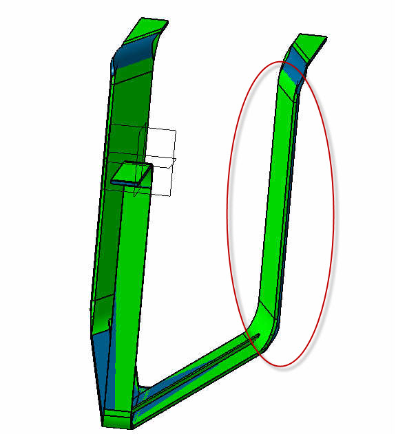

Zu meinem Problem, habe hier eine Konstruktion die von einer anderen Plattform importiert wurde bzw. nicht von Catia und nicht von mir erstellt.
Nun möchte ich die bestehende Konstruktion ein wenig ändern, da diese Konstruktion so nicht fertigbar ist.

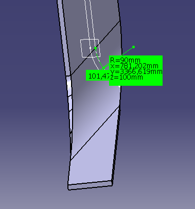

Um zwar gehts z.B um diesen Fuß der eine komplexe Fläche bzw. einen komplexen Biegeradius besitzt ( siehe Fotos )
1. Ich habe keine Informationen über den Biegeradius bzw. ich weiss deren Maße oder so nicht, da sie komplex sind bzw. ist das überhaupt ein normaler Biegeradius ( In der Zeichnungsableitung ist er nicht wirklich bemaßbar )
2. Die Füße werden ja gebogen und die Firma hat nur bestimmte Biegeformen zur Verfügung, wie erstelle bzw. verändere ich nun meinen bestehenden komplexen Biegeradius. Im Sheet Metal Design sind komplexe Biegungen nicht möglich nur so einfache
Hoffe einer versteht was ich meine, danke

Hallo Trier1987,
es ist keineswegs ein "komplexen Biegeradius".
Kommt drauf an wie die ausrichtung der Biegebacke ist.
Siehe Anhang

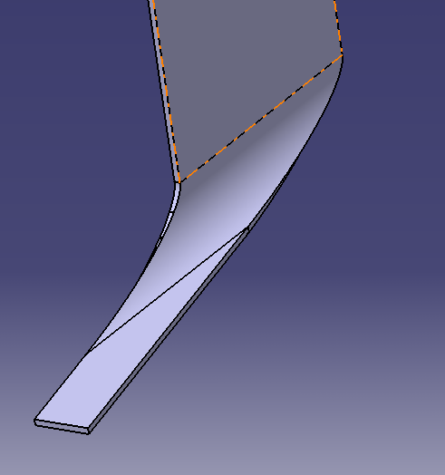

Hallo, danke für deine Antwort.
Also ich möchte von 90mm auf 60mm gehen.
Habe mittels Blechparameter Standardradius der Biegung auf 60mm gestellt und dann habe ich unter Blechparameter/Extremwerte für die Biegung auf Tangente gestellt damit ein flüssiger Biegeradius entsteht
Jedoch klappt das ganze nicht, es sieht stark anders aus als mit 90mm, hängt es an meiner Skizze oder an irgendwas anderes, ich möchte einen schönen flüssigen Übergang wie bei den 90mm
Was meinst du mit Ausrichtung der Biegebacke?

Versuch mal folgendes:
- (nur) die "alte" Biegung abwickeln (SheetMetalDesign)
- Linie für Biegung erstellen
- Biegung aus Linie (60mm)
- die Lasche mit einer Tasche (SheetMetalDesign) zuschneiden

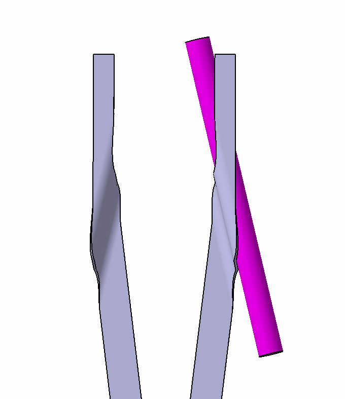

Hallo Trier1987,
Siehe Bild1

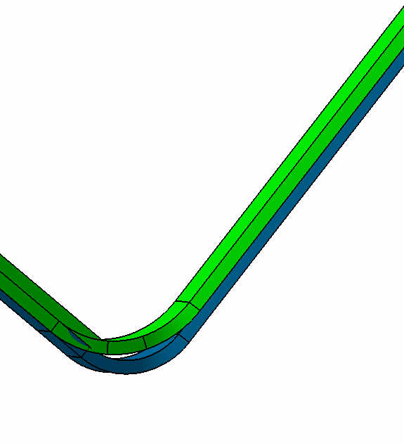

Das ist normal. Wenn dein Radius kleiner wird beginnt die Biegung später. Wenn nun die zu biegende Lasche nach hinten wegläuft,wird der Übergang spitzer (steiler).
Übrigens deine beiden Wände die hoch zum 60er Radius kommen sind nicht Deckungsgleich mit dem Ursprung. Weis nicht ob das Absicht von dir war. Hier durch verzerrt sich der Radius auch noch.
Gruß Uwe

@bgrittmann
Also das Abwickeln funktioniert!
Was meinst du damit, ist damit die Biegeachse gemeint?, ich weiss leider keine Werte, ich möche einfach nur den Radius 60mm haben
Das macht man wohl mit der Funktion " Biegung aus Linie" funktioniert jedoch nicht, Fehlermeldung: Die Komponente kann in der abgewickelten ansicht nicht definiert werden, die aktuelle ansicht ändern!"

Wie erstellt man eine solche "Biegebacke"
die Biegebacke habe ich nur zur Orientierung dargestellt. Sie ist in keiner Weise erforderlich zur Konstruktion.
Zur Erstellung einfach eine Plane Normal zur Kurve des Radius erzeugen, Skizze auf Plane und Fläche von Radius auf Skizziereben projezieren. Kreis erzeugen und dann ein Pad hochziehen.
Eigentlich müssten die beide gleich sein, da sie doch gespiegelt sind!
Oder was meinst du damit bzw. wie hast du das eigentlich erkannt
Deine Wand, die zum 60´er Raduis nach oben führt ist in deiner zweiten Datei nach außen gerichtet.
Siehe Bilder
Habe beide Bauteile von dir im Produkt zusammen geladen und dor die Geometrien verglichen.
