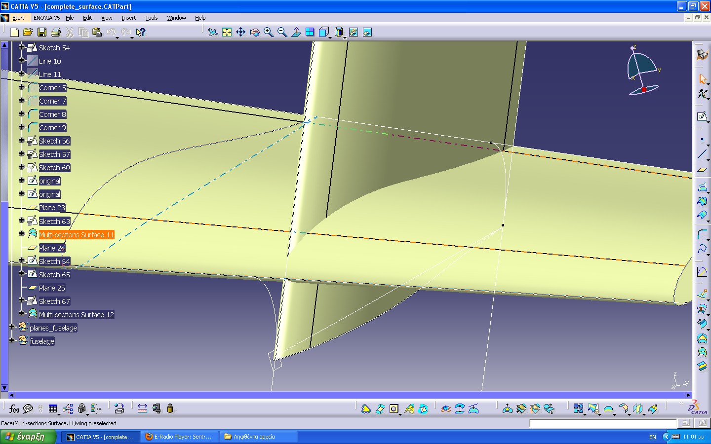

Hallo an alle,
ich habe eine problem ich wuerde gerne die beiden flaechen die im bild sichtbar sind so miteinander verbinden dass der linke bereich des horizontalen fluegels und der untere teil des vertikalen fluegels eine eintzelne flaeche bilden. Wenn das nicht moeglich ist, gibt es vielleicht eine andere vorgehensweise (es handelt sich um eine box-wing konstruktion. Ich bin fuer jede antwort dankbar

Ist schon spät, daher nur stichworte: Probier mal Split oder Trim (die Säge) oder auch mal die Blend-Funktion (bei dir ganz rechts unten)
Erzeuge dir einen Schnitt durch die beiden Flächen (ein wenig neben den Kreuzungsstellen) Und verbinde diese Schnittstellen mit einer BlendFläche. Aber ich würde es immer nur Flächenstück für Flächenstück machen, nicht unbedingt den ganzen Flügel auf einmal!
Oder auch einfach nur ein Fillet?
