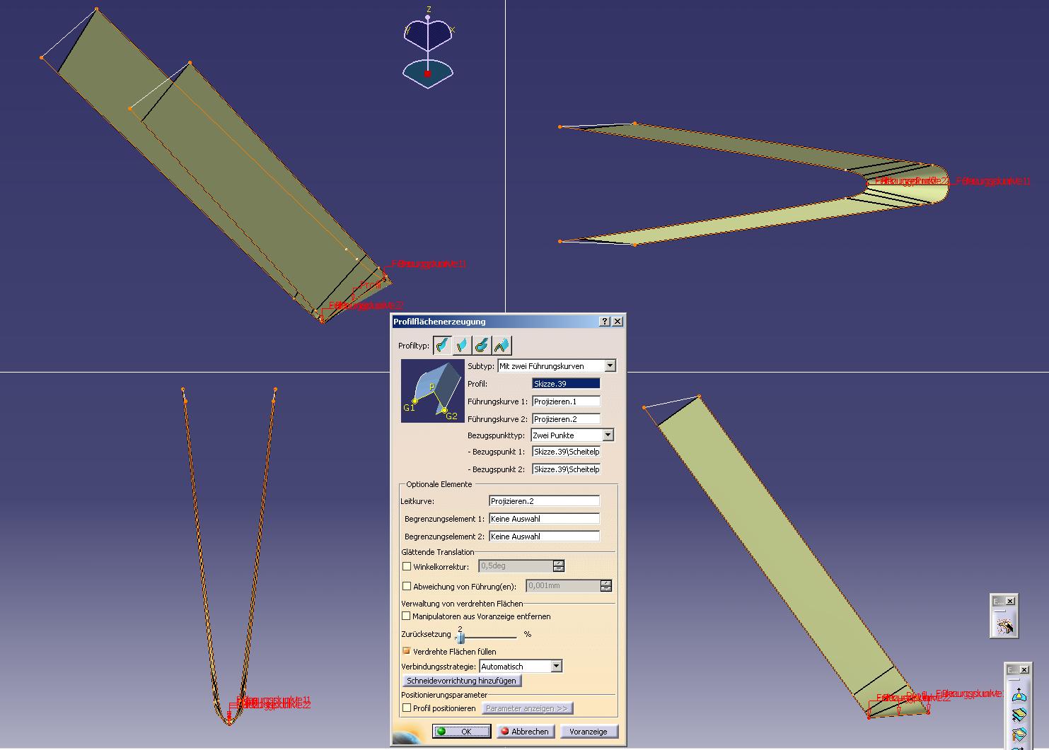

Hallo liebe Experten,
zuerst mal hallo zusammen, bin neu hier. Der Grund dafür ist folgendes Problem. Ich möchte ein ganz einfaches Profil mittels "sweep" in eine Fläche verwandeln. Sowiet so gut, allerdings zieht Catia die Fläche nicht bis zum Ende hin durch, sondern nur bis zur Normalenebene des ersten Endpunktes (siehe Anhang)r, dass ich mich zu blöd anstelle, aber ich bin kurz dafur, auszurasten.... Wie ich es drehe und wende, es funktioniert nicht....
Für Hilfe bin ich unendlich dankbar!
viele grüße! (und schon mal vielen herzlichen dank)

Hallo longjohnsilver,
willkommen im Forum!
Das liegt an der Leitkurve. Die von CATIA vorgeschlagene Leitkurve ist nicht richtig. Nachdem die Kurve "Projizieren.2" heißt, nehme ich mal an, es gibt noch eine unprojizierte Kurve, die kann ich leider nicht sehen... Nimm mal die als Leitkurve, vielleicht passt sie zufällig.
Alle gedachten Schnitte liegen immer senkrecht auf der Leitkurve, also muss sie dementsprechend ausgewählt werden.
Mörchen

Hi Mörchen,
vielen herzlichen Dank! Hast mich auf eine Idee gebracht. Habe die Kurve mittels Tangenten verlängert u als Leitkurve gewählt und schon hats geklappt!!!
Bist ein Schatz!
