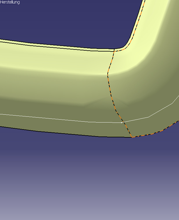

Hallo liebe CAD-Gemeinde,
ich habe ein Problem beim Erstellen eines Lofts.
Wenn ich im GSD auf "Profilflächenerzeugung" gehe und dort "Mit Referenzfläche" auswähle, kann ich mein gewünschten Loft erzeugen. Aus einer Profillinie und einer Leitkurve. (Bild) Ist die Fläche dann erzeugt, hat sie so komische Dellen. (Bild) Wenn man im QSR einen Schnitt durch die Fläche legt und sich das Profil anschaut, dann sieht man, dass dort die Profillinie verändert wurde. Warum?
Ich sollte noch erwähnen, dass die Profillinie als parallele Kurve zu der etwas größeren Linie erstellt wurde. Wenn ich an dieser Stelle den 3D-Kurvenoffset benutze, dann sind noch mehr Fehler in der Fläche.
Ich bin für alle Hilfestellungen offen, auch wenn ihr meint, ich sollte den Kurvenoffset auf eine andere Weise erstellen, bin ich dazu gerne bereit.
Nochwas. Ich kann nicht erst die große Fläche erstellen und diese dann offsettieren. Da kriege ich immer die Fehlermeldung: Einige Unterelemente sind fehlerhaft. Bitte den Offset ohne diese Elemente versuchen. Ich habe aber nur zwei Unterelemente und es sind beide fehlerhaft.
Schöne Grüße
Tim

Profil und oder Führungskurve sind Schrott
Deine Skizze = Führungskurve
und die Profile als sauber? geglättetes Ergebnis einer Mesh-Schnittkurve -
Ich würde dda Profil über eine Skizze neu zeichen, sofern das Profil bei entlanggleiten an der Führungskurve keine Twisted Surfache, ... etc. erzeugt
(Catia kann die Bereiche Twisted Areas schneiden und Füllen... und das steht im normalfall auf 2...)

Das Blöde ist nur, wenn ich die Kurve nicht offsettiere, sondern sofort den Loft erzeuge, dann kriege ich die Fläche die ich will ohne Beulen, Dellen etc. Nur der Offset macht das Ganz irgendwie schwierig. Ich glaube daher, dass da der Knackpunkt liegt. Lasse mich da aber wie immer eines Besseren belehren.

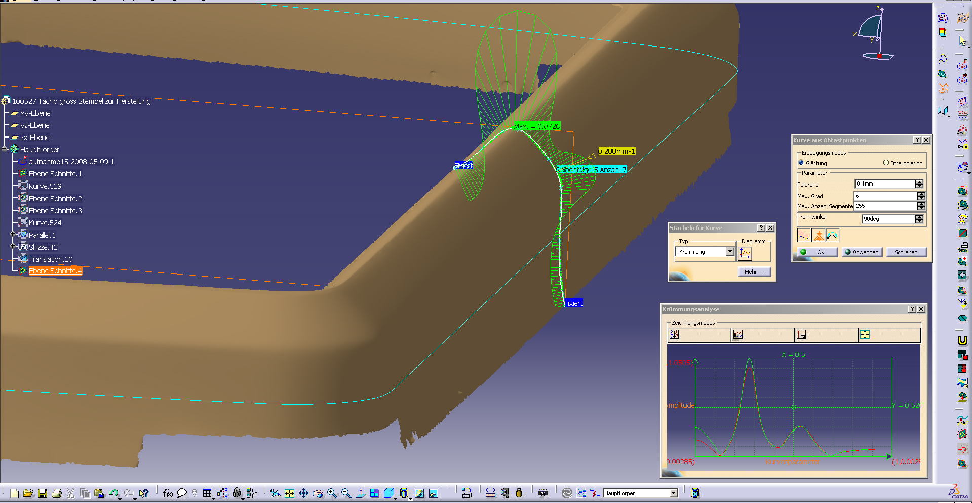

mache mal eine Krümmungsanalyse des Profils, IMHOIn my humble oppinion (Meiner Meinung nach) würde ich das Profil im Skizzierer neu definieren
Eine geglättete Kurve aus dem Mesh-Schnitt schwingt zu sehr.

Ich gebe Thomas Recht mit seiner Aussage, dass eine Analyse deiner Kurven gemacht werden muss. Diese dürfen nicht schwingen und sind im Idealfall so "stetig wie möglich".
Trotzdem solltest du, um grafische "Ungenauigkeiten" auszuschliessen, deine 3D-Genauigkeitseinstellungen prüfen. Deine Skizzenkurve sieht im gerundeten Bereich schon sehr kantig aus, die Segmentierung = Genauigkeit der Kurvendarstellung in Form von Sehnen ist da auch schon recht grob.
Die Einstellung findest du unter Tools-Optionen-Anzeige-Leistung (im engl. ...-Display-Performances): der oberste Wert für 3D kann Richtung kleinere werte = grössere Darstellungsgenauigkeit angepasst werden.
Ebenso auch der 2D-Wert bzw. Wert für Kurvendarstellung. Einfach ein bisschen rumspielen und damit grafische Darstellung nicht zu Falschinterpretationen führt.

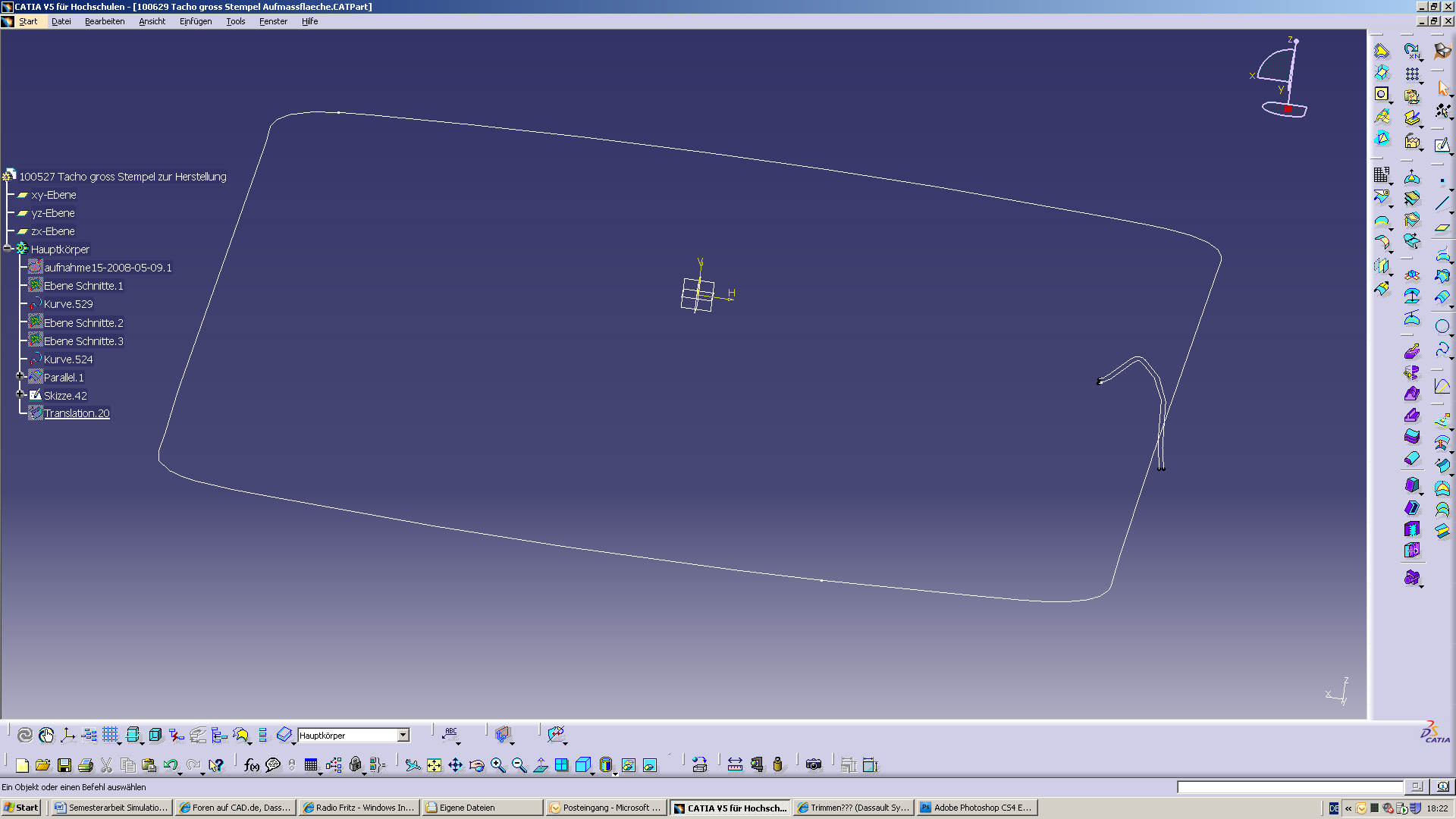

Noch eine Frage: Wie kann ich denn die Linie im Skizzierer nachzeichnen? Ich habe sie bisher einfach in die Skizze projiziert. Das kann man auf dem Bild ganz gut sehen, da ist die äußere Kurve die Originalschnittkurve des Netzes und die Innere die verschobene. Für den Loft verwende ich dann die Skizze.

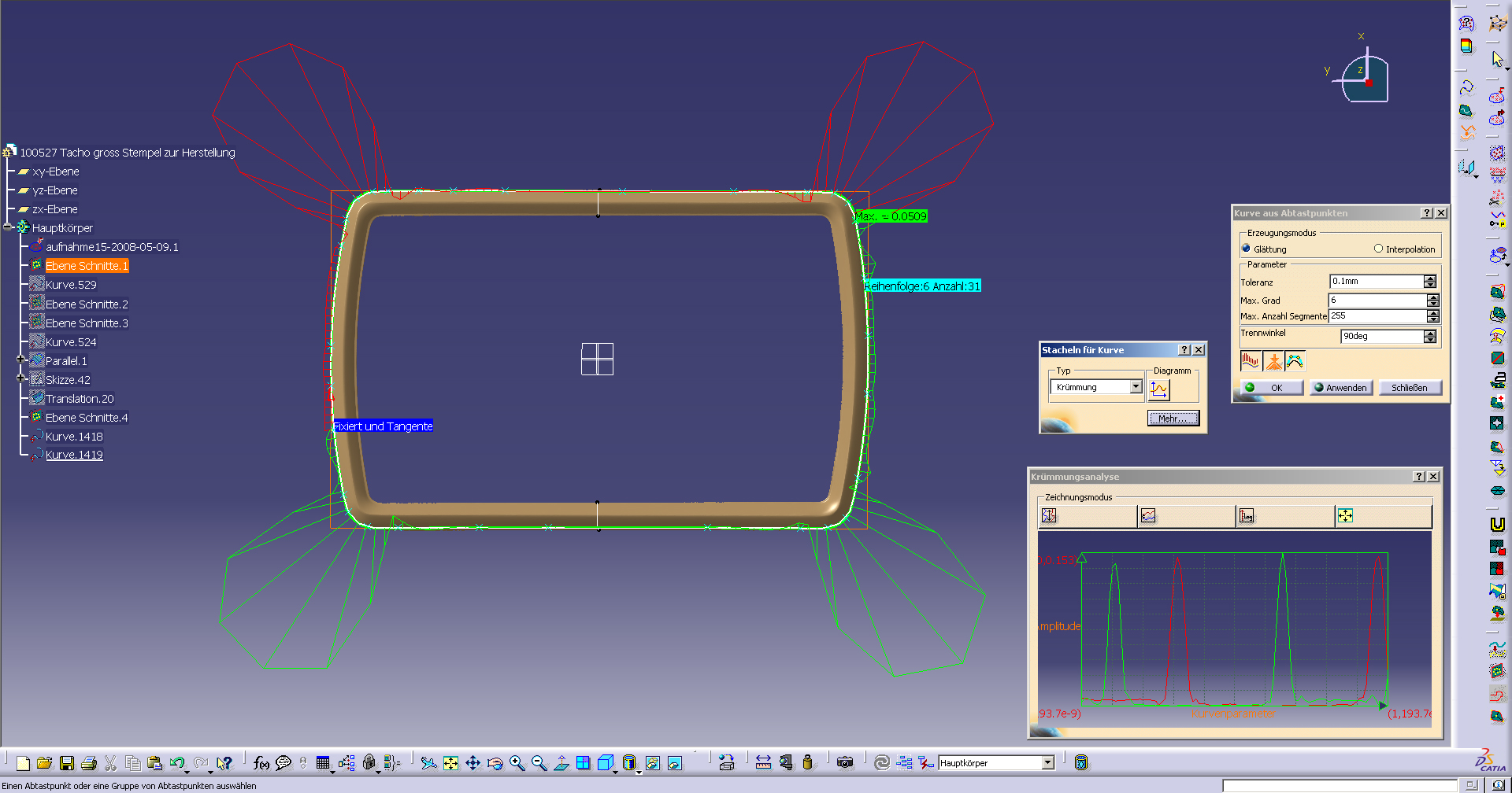

Ich habe jetzt beim Erstellen der Kurven die Möglichkeit gefunden, den Abstand zum Netz und die Krümmung anzeigen zu lassen.
Dabei fällt sofort auf, dass meine Probleme wahrscheinlich aus der Führungskurve resultieren.
Aber seht selbst...
Schöne Grüße
Tim
P.S. Wie kann ich denn solche Kurven glätten, sodass die Krümmung nicht mehr so unschön verläuft?

vielleicht solltest du auch erstmal nur eine Hälfte bauen (sofern Symmetrisch) und dann das Ergebnis spiegeln...
gruß, Tom

mit dem Spiegeln habe ich schon probiert. Da wird das Ergebnis aber genauso schlecht. An den Spiegelebenen gibt es dann immer Beulen.

hast du an den Spiegelebenen denn dann auch die richtigen tangential- oder normal-Bedingungen gesetzt?
