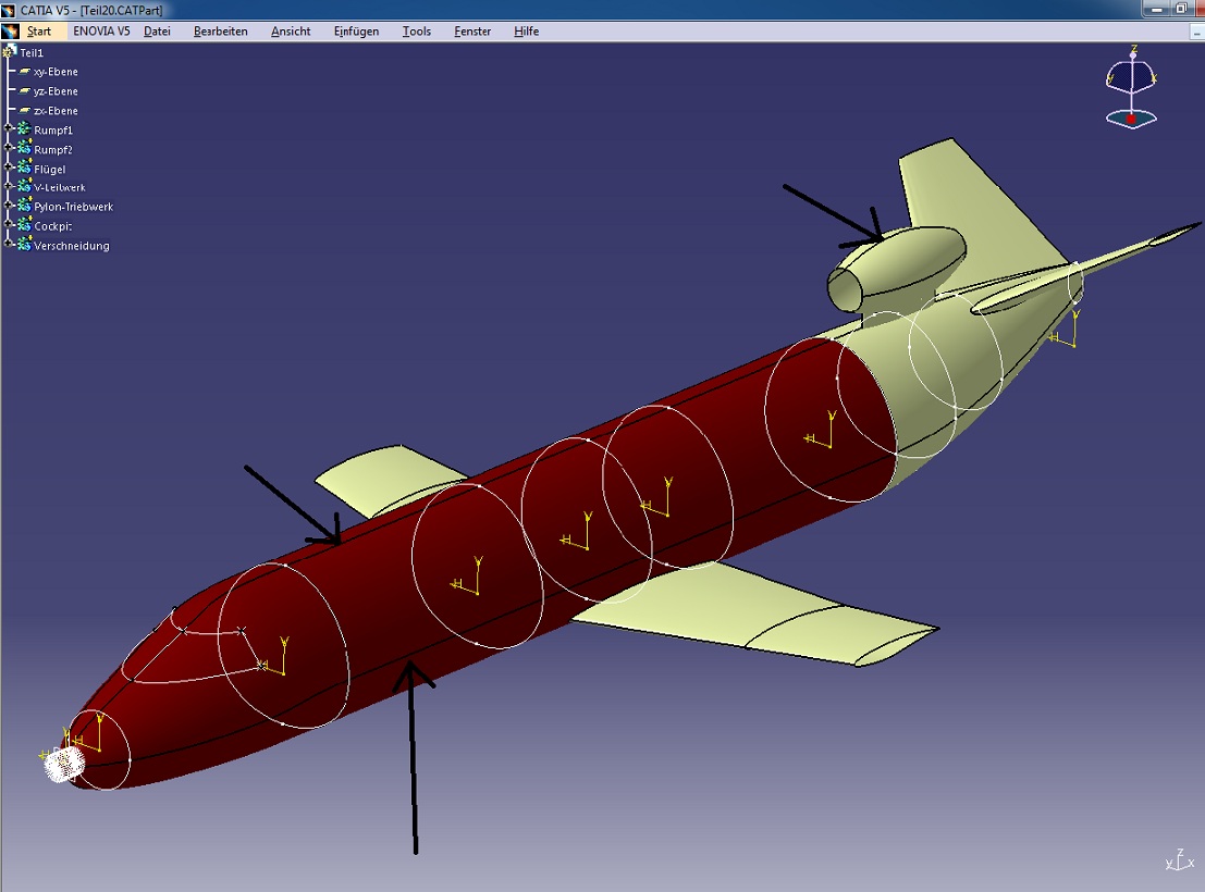

weiß jemand wie ich die Linien von der Funktion "Flächen mit Mehrfachschnitt" wegbekomme?
Weil ich muss soganannte Senten (Längslinien) in einen Flugzeugrumpf einbauen, und das im 10° 20° 30° ... Winkel, was ich durch eine Ebenenschar erzeuge und diese mit dem Rumpfmantel verschneide.
Die Linien der Funktion "Flächen mit Mehrfachschnitt" sollen dann aber nicht mehr erkennbar sein.
Kann ich diese dann im 2D entfernen? Geht das vielleicht schon im 3D ?
Bild ist angehängt mit Pfeilen auf die zu entfernenden Linien
Danke für jede Hilfe, Gruß und schönen abend

Schon mal mit:
Ansicht -> Wiedergabemodus -> Schattierung ohne stumpfe Kanten
probiert?
Oder sind dort wirklich Kanten? Dann müsstest du deine Profile für die "Fläche mit Mehrfachschnitten" besser gestallten.

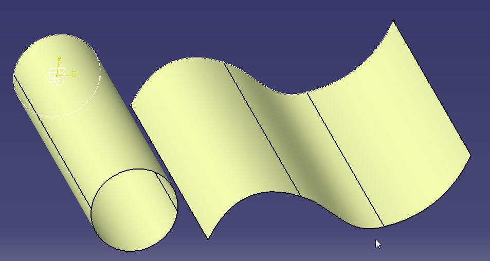

Klar entstehen Kanten bei Tangentenunstetigkeiten! (Übrigens NICHT bei Krümmungsunstetigkeiten!!)
Ich denke aber hier handelt es sich um die natürlich Patchverteilung der Flächen, und nicht um Tantentenunstetigkeiten. Daher ist der Vorschlag von Bernd absolut richtig!
Ein weiterer Grund für die schwarzen Linien kann auch noch sein, dass die Flächen nicht verbunden sind (egal welche Stetigkeiten). Aber das liegt dort nicht vor.
Im Bild nebenan siehst du einen extrudierten Kreis, welcher definitiv alle Stetigkeiten beinhaltet. Daneben eine krümmungsstegige Fläche (Spline, Verbindungskurve,Spline) welche ebenfalls die wichtigsten Stetigkeiten aufweist. Aber halt trotzdem noch die "weichen" Kanten, die dargestellt werden (Patchgrenzen!)

ja stimmt es waren die weichen kanten, danke!
heißt ja, dass wenn ich ein Drawing von meinem Modell mache, eben als Drahtmodell, und ich nicht diese Linien will, sie in meiner 2D Zeichnung löschen muss?
gruß und danke an euch 3 !!

Was genau meinst du denn mit Fragtmodell? Klassisch bedeutet das das Darstellen deiner Erzeugungs-"drähte". Also deinem ersten Bild folgend nur die Spantenquerschnitte und die 3D-geometrie der Cockpitscheibe.
