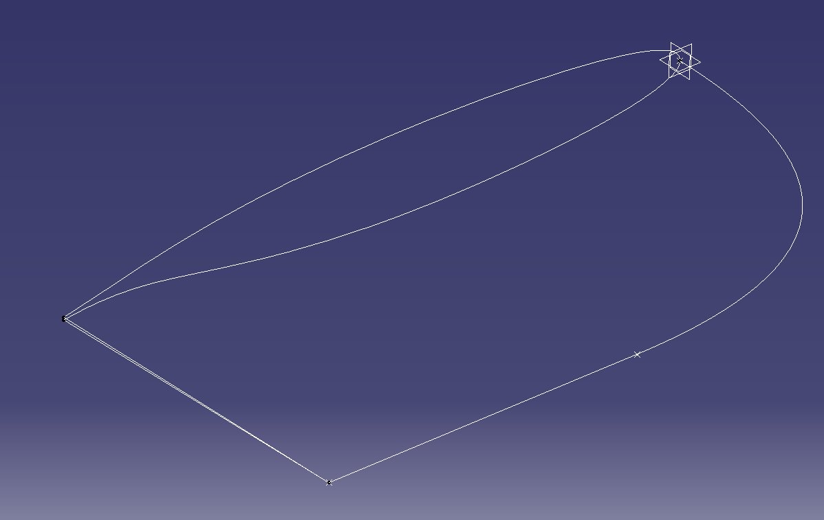

ich bin gerade dabei ein Wing Tip für einen Flügel zu konstruieren. Wie man auch dem Bild sieht, habe ich die Profilkontur und die Außenkontur des Wingtips. Mein Problem ist jetzt nun, dass ich keine Ahnung habe, wie ich die gekrümmte Fläche vom Profil zur Außenkontur erzeugen kann. Ich habe schon einige Funktionen ausprobiert (Translation, Füllen, Übergang), aber irgendwie wollte das nicht funktionieren.
kann mit da einer weiterhilfen, wie man eine solche Fläche erzeugt?

habe gerade gesehen, dass er nur ein Bild eingefügt hat, darum hier noch das CAD Bild.

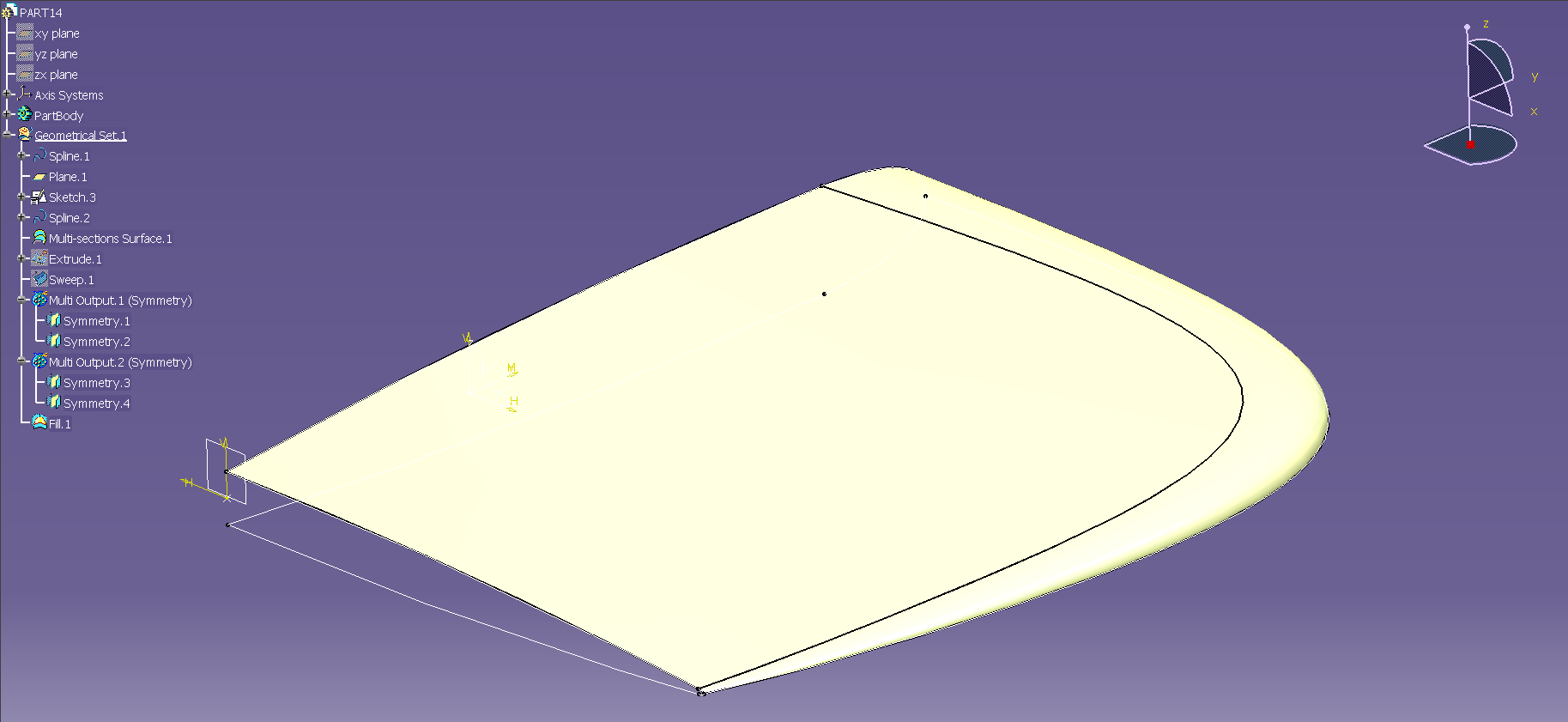

du brauchst am Ende eine minimale Materialstärke, wie im richtigen Leben auch, kein Flügel läuft auf null aus. Ich hab mal versucht ungefähr die Kontur nachzubauen (Bild).
Die Vorderkante ist eine Multisection mit zwei Sections und einer einer Guide, der Rest ist ein Fill.
