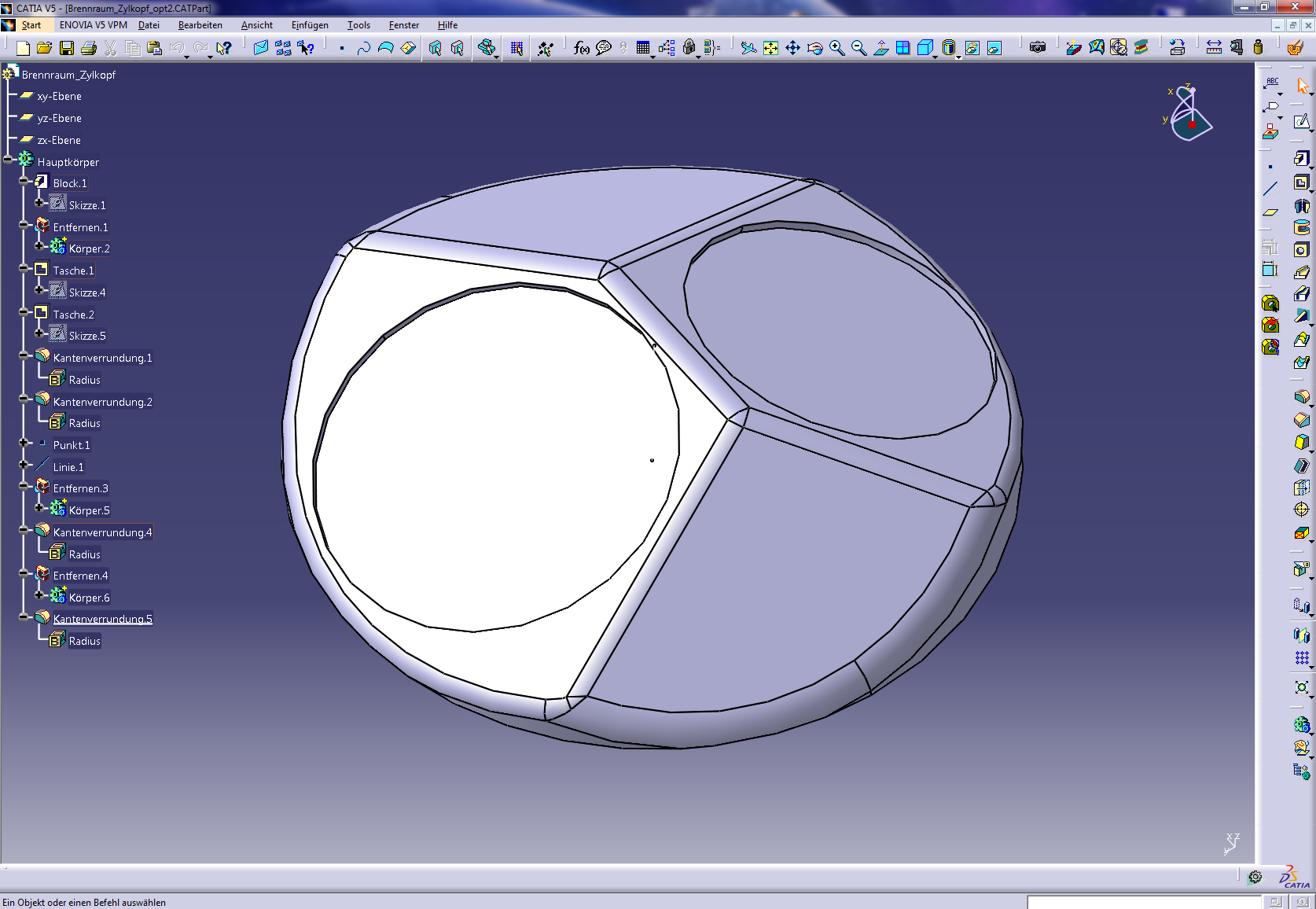

Hallo CAD-Community,
bin neu hier und mit CATIA bislang noch ziemlich unerfahren. Ich bin Student und arbeite grade im Rahmen einer Studienarbeit mit CATIA V5R20.
Ich habe eine Frage bezüglich Flächendesign. Ich versuche bei einem Zylinderkopf den Brennraum zu verkleinern. Dazu will ich die Wandflanken jetzt nach innen beulen. Bisher sind sie eben. Wie kann ich diese Ebenen krümmen? Finde dazu leider keine passende Funktion.
Danke schön!

hallo 12die4.
Welche Erfahrung hast du denn schon in V5 sammeln können? (Woher bekommt denn son Brennraum beulen?)
Ist es eine bestehende V5 Konstruktion?
Was sind es für Flächen, die du - sagen wir mal - "manipulieren" möchtest? (Sind es Freiformflächen(Freestyle) oder mit historie gehaftete GSD-Flächen (aus der Flächenerzeugung)
Welche erfahrung hast du in der Flächenanalyse? (Tangenten-/Krümmungsstetigkeiten...)
Bilder sagen mehr als Worte: Mach doch bitte mal ein Bild von der geometrie und dem Baum, das würde das ein oder andere erklären
gruß, Tom

Okay, anbei mal ein Screenshot von der Geometrie.
Bislang existieren noch keine CAD Daten vom Zylinderkopf an sich. Zeichnungen liegen nur auf Papier vor, da wir noch das Konzept erarbeiten. Um die Verdichtung des Motors abzuschätzen, habe ich aber das Brennraumvolumen im Zylinderkopf gebraucht und habe mir gedacht, lieber die Form, wie sie später sein soll, als Negativ in CATIA entwerfen (die ich dann später vom Zylinderkopf abziehe), als irgendwelche Näherungen anhand meiner Skizzen abzuleiten. Sprich: Was du da als Körper siehst, soll später das Gemischvolumen im Oberten Totpunkt des Kolbens sein (nur der Anteil im Zylinderkopf). Die Verdichtung ist derzeit aber noch zu gering, sodass hier Volumen weggenommen werden muss. Meine Idee war nun, die seitlichen Flanken nach innen zu beulen.
Geometrie wurde bislang ausschließlich über die Funktionen der Arbeitsumgebung "Mechanische Konstruktion" -> "Part Design" erzeugt. Ich nehme also mal an, dass es GSD-Flächen sind.
Bisher hatte ich einen Grundkurs in CATIA vor einiger Zeit, den ich mit den Unterlagen aufgefrischt habe. Da ging es aber wirklich nur um grundlegende Geometrien.

Auch wenn der Beitrag schon etwas älter ist.
Mit dem Brennraum fängt man bei der Konstruktion von einem Kopf nicht an.
