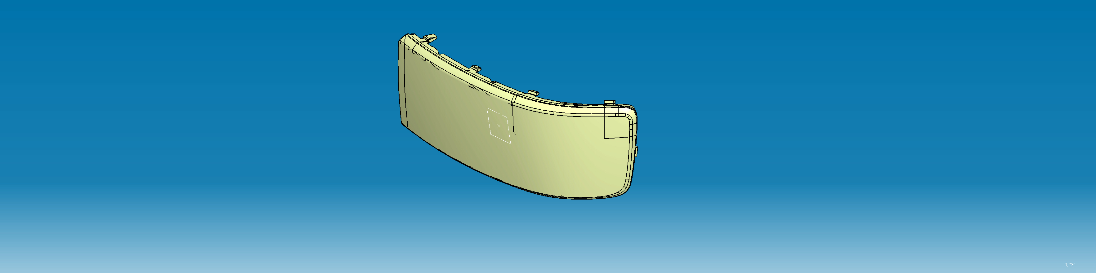

Hallo Forum,
wie kann ich die Fläche des gezeigten Teils so projezieren, dass es sich auch tatsächlich um den gleichen Flächeninhalt handelt. Ziel ist es einen Aufkleber zu plotten, der exakt auf das runde Teile passt.
Ich habe es schon mit der Projektion auf diverse Ebenen versucht, das Ergebnis ist dan aber immer (logisch) zu klein. Und "Abwicklung" der Fläche endet immer in einer Fehlermeldung.
Weiß jemand Rat?
RT

den "gleichen" Inhalt bekommst Du nur mit einer Abwicklung.
Wenn die Abwicklung nicht so richtig will,
musst Du die Eingangsfläche etwas anpassen bis die Abwicklung geht.

Du brauchst hoffentlich nur der vordere Fläche?
eventuell mit 'Ableiten' ohne Fortführung der vordere Fläche aus dem Flächenverbund lösen
bei Abwickeln dan auf 'Mehr' und bei Flächentyp 'Alle' auswählen
