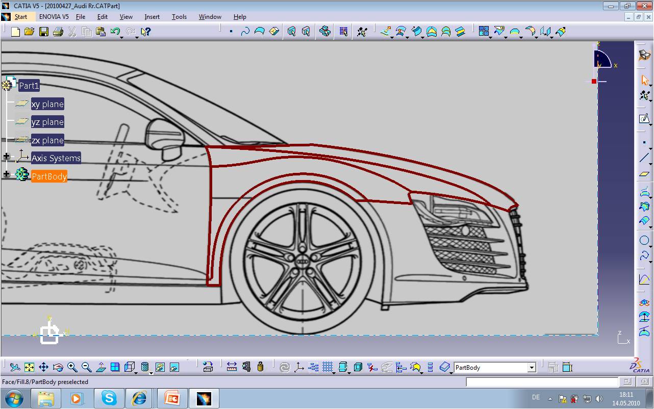

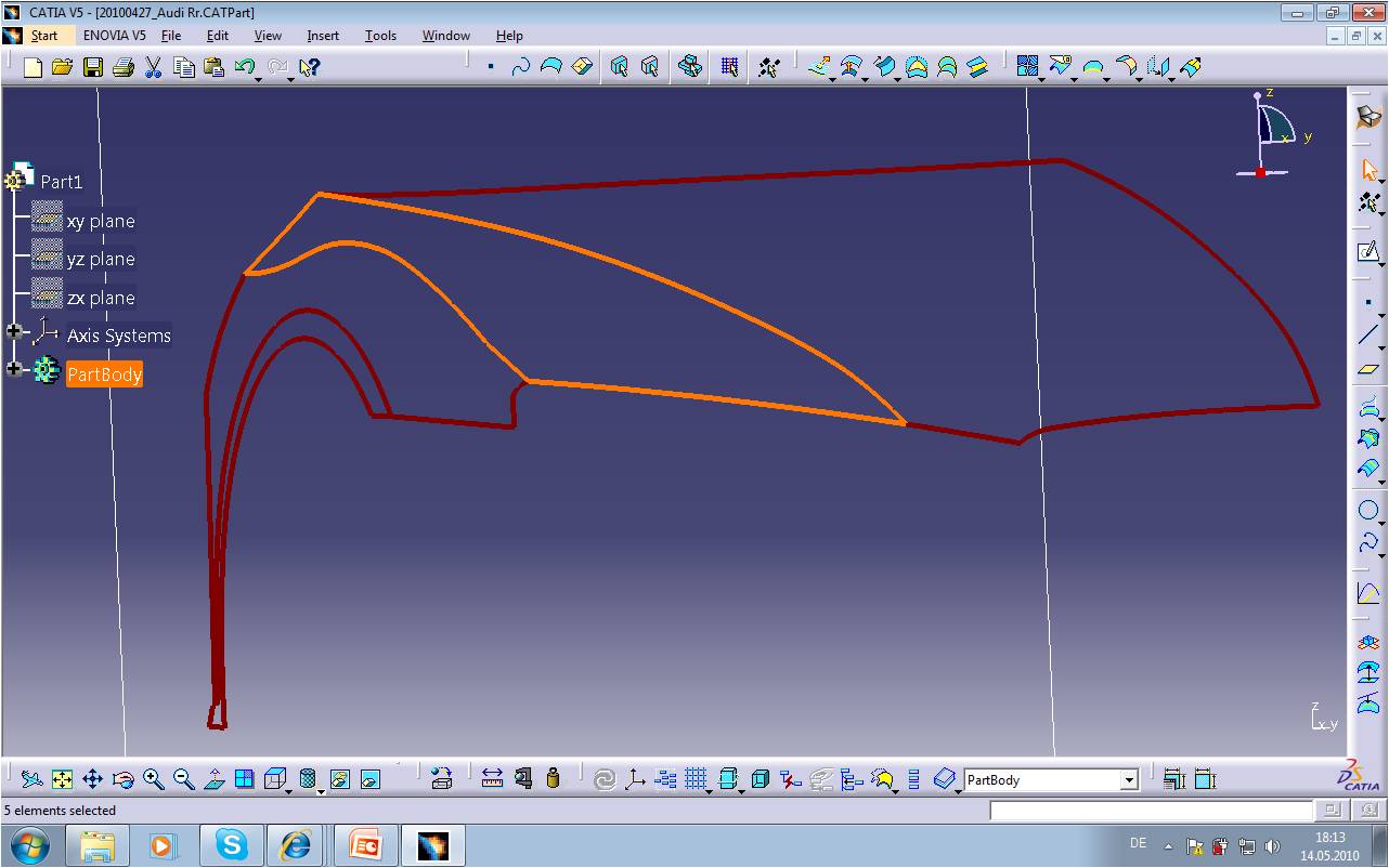

ich versuche einen Audi R8 zu modellieren. Also mittlerweile hab ich mal erfahren was es für Flächen gibt und was man so machen kann. Prinzipiell sollte man ja so vorgehen, dass man eine Karosserie in mehrere Teilflächen unterteilt und die dann füllt, zuschneidet, verrundet,... Ich hab da so meine Probleme. Kann mir jemand sagen z.B wie ich die Fläche im 3.Bild fülle? Da hab ich eine Kurve und gegenüber liegt ne andere, aber lnks davon und rechts dvon gibt es zwei unterschiedliche Leitkurven... Wie muss ich da vorgehen???
Vielen Dank!

P.S. Gibt es vielleicht ein Beispiel, wo erklärt ist wie jemand eine Motorhaube modelliert hat?

Hi Marc.
Hast du die dunkelroten Elemente schon als Flächen hinbekommen?
Versuche soviel Informationen in die neue Fläche einzubringen, wie du kannst!
Es empfiehlt sich bei so einer großen Fläche zwischendrin noch weitere Schnitte einzubringen (ich weiß, das gibt die Dreiseitenansicht schwerlich her. Darum wird das ja auch recht schwierig - aber nicht unmöglich - werden).
Für eine einzige Blend- oder MultisecFläche kanns auch sein, dass die schon zu groß ist und du sie in mindestens zwei einzelne unterteilen solltest.
Wie geht diese neue Fläche in die anderen über? Tangential?
Auch kann es sinnvoll sein, die Fläche aus taktischen Gründen größer zu Modellieren um sie danach in Form zu schneiden (Dabei denke ich vor allem an den vorderen Bereich am Scheinwerfer, der doch schon recht spitz/steil ausläuft, was für die Wahl des Spines probleme bereiten kann)
gruß, Tom

Hey Tom!
vielen Dank für Dein Support! Ja, ich geb Dir recht, dass man die Flächen größer machen sollte und dann zuschneiden. Die Verbindungen zu den anderen Flächen möchte ich dann verrunden. Wenn ich die Fläche in mehrere kleinere Flächen splitte, dann hab ich doch bestimmt später das Problem dass es keinen "glatten" Übergang gibt? Oh Mann, das ist echt kompliziert...

Klar ist es das! Deswegen bekommen die Leute auch richtig Asche dafür
Du kannst mit einer Multisection-Fläche in seinen Randkurven tangentenstetige Übergänge definieren. Beim Blend gehts in einer Richtung sogar krümmungsstetig. Ich sagte ja schon bei deinen früheren Fragen zu dem Thema, dass Du Dir da ein sportliche Aufgabe gestellt hast!
Und wenn du Dir einfach mal ein mittelgroßes Modellauto holst, welches Du abscannen lässt? (ok, gemogelt... aber zumindest innovativ ;-) )

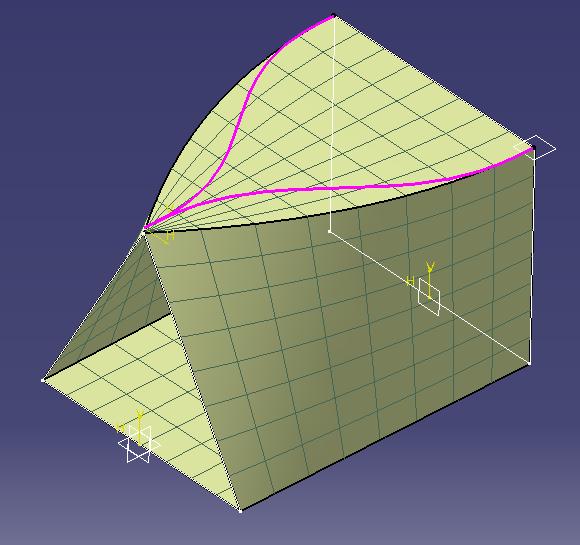

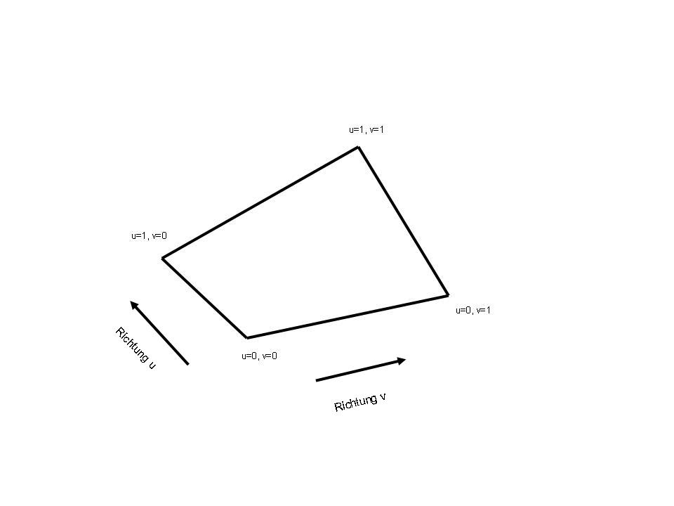

also ich versuchs mal. Eine Fläche wird mathematisch mit einer u und einer v Richtung definiert, denen eine Art Laufparameter von 0 (Kurvenanfang) bis 1 (Kurvenende) zugewiesen wird. Diese Laufparameter "bewegen" sich auf den Randkurven. (siehe Anhang) Man kann sich eine Art Netz vorstellen mit einem Abstand von Bsp. 0,1 in die Richtungen u und v dieses Netz stell die Fläche dar. (reel hat diese Netz natürlich unendlich viele Linien)

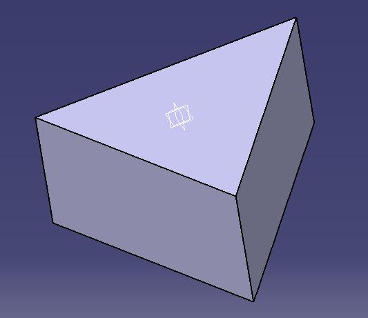

Erzeugt man nun eine Fläche mit drei Kanten so hat diese eine Singularität da zwei Punkte zusammen fallen. Zwischen diesen Punkten entsteht eine Kante mit einer Länge von Null. Das die Mathematik mit der Null so seine Probleme hat leuchtet sicher allen ein.

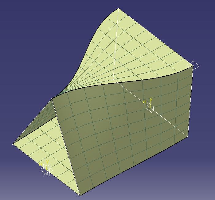

die Darstellung zeigt genau das oben beschriebene. Die Isolinien laufen oben in einen Punkt zusammen (Singularität). Auch diese Fläche hat (mathematisch) vier Kanten. Bei solchen Kofferecken erstellt Catia intern eine Fillfläche und wenn man ganz genau hinsieht oder ne Flächenanalyse macht sieht man auch das die nicht ganz sauber ist. Ich wollte damit sagen wenn man die Möglichkeit hat (und die haben wir meistens) sollte man solche Konstrukte umgehen.

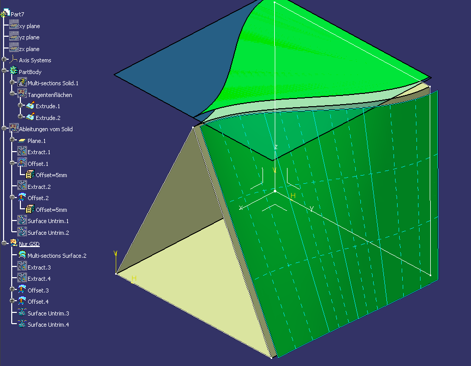

Die dargestellte Ecke ist keine "Freiformfläche". Sondern ein kanonisches Element! Diese Ecken werden AFAIK aus Kugelabschnitten gebildet.

es spielt von der Sache her keine Rolle mit welcher Funktion Catia diese Flächen erzeugt. Flächen mit drei Kanten gibt es nicht. Das ist nicht Systemabhängig sondern eine mathematische Tatsache.

Aber im Ernst:
Nun ist obiges Bild als solid gebaut. Aber auch von ihm kann ich Flächen ableiten, welche dann definitiv Dreiecke bilden! Es wird dann auch dicht sein, auch immer wieder füllbar! Ich Hätte es auch auf Flächen basierend hinbekommen, wobei ich in der oberen Fläche die "FILL"-Funktion mit sicherheit als letztes(!) nutzen würde um sie zu schließen.
Ich sehe nun keine möglichkeit - auch wenn ich sie in Unterflächen differenzieren würde, was schon verwegen ist - diese anders zu erstellen als durch ein Dreieck!
Ok, größer bauen und schneiden... Aber ist das nicht mit Kanonen auf Spatzen schiessen? V4 sollte doch schon lange hinter uns liegen...
gruß, Tom

Original erstellt von thomasacro:
Das erledigt CATIA für Dich. Lass Dir die Isoparametrischen anzeigen, dann wirst Du feststellen, dass die Basisfläche vier Berandungen hat - also keine Singularität. Oder leite die Fläche ab und mach ein Untrim.

R19-Dreieck.zip
Aber im Ernst:
Nun ist obiges Bild als Solid gebaut. Aber auch von ihm kann ich Flächen ableiten, welche dann definitiv Dreiecke bilden!
Das Ergebnis ist ein Beschnittes Dreick  mache mal ein Extract und Surface untrim ;-) IMHOIn my humble oppinion (Meiner Meinung nach) nix mit definitiv Dreiecke
und ein Fill muss nicht immer schlecht sein, obiges ebenes Dreieck mittels Fill gefüllt, geht total in Ordnung da die Basisfläche 'sauber ist, ... in V4 hatten wir B-Fill;-)

erstellt am: 01. Jun. 2010 13:06    Editieren oder löschen Sie diesen Beitrag!  <-- editieren / zitieren -->   Antwort mit Zitat in Fett Antwort mit kursivem Zitat    Unities abgeben: 1 Unity (wenig hilfreich, aber dennoch)2 Unities3 Unities4 Unities5 Unities6 Unities7 Unities8 Unities9 Unities10 Unities Nur für Supermarc1 10 Unities + Antwort hilfreich
Ok, zugegeben: schlechtes Beispiel...
Aber mein Beispiel der Kofferecke von oben steht immer noch. Marco hats ja schon ganz gut erklärt. Und ich denke dass folgendes Problem dann auch in die gleiche "ungeneuigkeits-" oder "mogel-" Kerbe schlägt.
Beim Versuch das Viereck in das Dreieck überlaufen zu lassen klappt es solange, bis man BEIDEN Richtungen eine Tangentialität (Normalität in die Skizzen) aufgibt (violett angedeuteter Verlauf). Zuerst schummelt CATIA wohl eine dreieckige Fläche mit der beschriebenen Singularität, fällt dann aber bei der Tangentenrichtung über seine "Mogelei".
Oder ist das was anderes eurer Meinung nach?
gruß, Tom

erstellt am: 01. Jun. 2010 13:16    Editieren oder löschen Sie diesen Beitrag!  <-- editieren / zitieren -->   Antwort mit Zitat in Fett Antwort mit kursivem Zitat    Unities abgeben: 1 Unity (wenig hilfreich, aber dennoch)2 Unities3 Unities4 Unities5 Unities6 Unities7 Unities8 Unities9 Unities10 Unities Nur für Supermarc1 10 Unities + Antwort hilfreich
@ Thomas Harmening.
Fill ist ok! wenn ich komplexe Flächen "irgendwie" zumachen muss. Aber auch dem traue ich nicht immer. Hab da genug Beispiele gesehen, wo das sowas von schief läuft, weil Ranbedingungen einfach ohne Meldung missachtet wurden.
Fill ist fgür mich eine sehr hochgradige Fläche, die ich dort benutze, wo ich diese Potenzen brauche. Dazu gehören für mich aber keine Ebenen Flächen! Wie du schon sagst: "Da die Bezugsfläche sauber ist". Aber weißt du das immer?
Wenn ich eine Gerade Linie brauche, würde ich ja auch keinen Spline durch zwei Punkte ziehen!
gruß, Tom

Hallo Tom,
mir scheint es das Du grad tierisch auf´n Schlauch stehst. Niemals wurde behauptet, dass Catia solche Flächen nicht erstellen kann. Wie auf deinem Bild zu sehen ist laufen die Isolinien in einem Punkt zusammen = SINGULARITÄT = Abnormale Fläche = Finger davon lassen.
Natürlich erstellt Catia dir da ne Fläche und es spielt keine Rolle ob du noch weitere Randbedingungen vergibst. Die Tatsache das die Fläche mit den Tangentenstetigkeiten nicht erstellt wird liegt nicht daran, dass du nur drei Kanten hast sondern an den Randbedingeungen die nicht erfüllt werden können.
Gruß Marco

erstellt am: 01. Jun. 2010 13:54    Editieren oder löschen Sie diesen Beitrag!  <-- editieren / zitieren -->   Antwort mit Zitat in Fett Antwort mit kursivem Zitat    Unities abgeben: 1 Unity (wenig hilfreich, aber dennoch)2 Unities3 Unities4 Unities5 Unities6 Unities7 Unities8 Unities9 Unities10 Unities Nur für Supermarc1 10 Unities + Antwort hilfreich
Mag sein, dass ich gerade da recht langsam schalte, bin eh nicht gut drauf.
Daher nicht bös sein, wenn ich mal komisch rüberkomme.
beziehst du dich auf mein gerade gesendets Bild? das ist eine große Multisection surface.
Die Flächenstücke an den Seiten normal/tangential zu bekommen ist ja mathematisch kein Problem. Die obere wird klaglos trotz singularitätgebaut, solange im Dreieck keine tangentialität/normalität definiert wird.
Aber bei der oberen zickt CATIA halt nur rum, wenn sie in die tangentialität der unteren flächen gedrückt werden soll. ich habs mal angehängt, was ich erwarten würde (geschummelt) was CATIA aber nicht macht.
Aber wenn ich gerade zu wirr denke und rede, dann verzeiht es bitte und  straft mich einfach mit hämischem gelächter oder Missachtung ;-)
gruß, Tom

erstellt am: 01. Jun. 2010 18:57    Editieren oder löschen Sie diesen Beitrag!  <-- editieren / zitieren -->   Antwort mit Zitat in Fett Antwort mit kursivem Zitat    Unities abgeben: 1 Unity (wenig hilfreich, aber dennoch)2 Unities3 Unities4 Unities5 Unities6 Unities7 Unities8 Unities9 Unities10 Unities Nur für Supermarc1 10 Unities + Antwort hilfreich
So in etwa, aber nicht wirklich..
Ein 'rohes' Flächenelement (ohne Beschnitt) wird in Catia über Kontrollpunkte definiert und Abgespeichert. Die eigentliche Flächengeometrie wird über mathematische Formeln aus diese Kontrollpunkte berechnet.
Diese Kontrollpunkte bestehen immer aus ein Matrix von UxV punkte (z.B. 6 Punkte in U Richtung und 6 Punkte in V Richtung macht 36 Punkte). Bei eine dreieckige Fläche werden sich die Kontrollpunkte zwangsläufig an einer Seite überlagern; z.B in der letzte U-Reihe sind die Koordinaten von alle sechs Kontrollpunkte genau identisch: möglich ist es aber die Flaechenqualität leidet
- Robert
