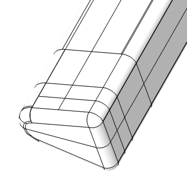

von einem Lieferanten habe ich verschiedene Formate eines Modells erhalten, .igs .model etc.
Ich möchte diesen Körper in einem Zusammenbau (Assembly Desgne)einabauen.
Einzelne Flächen kann ich anwählen, wenn kein Befehl ausgewählt ist.
Sobald ich jedoch die Funktion "Offset" auswähle, ist es mir nicht mehr möglich die Flächen an dem Körper auszuwählen und somit eine Bedingung herzustellen.
Weiß jemand was ich hier machen kann? (Einzelne Flächen zusammenfassen, Flächen erzeugen etc.) Ich hab leider keine Ahnung mehr, was ich noch tun kann.

versuch mal alles Flächen in einem Join zusammenzufassen. Anschließen dann das offset anwenden, dann müsste es funktionieren.

Ok
Du aktivierst die Funktion Join (Bild vom Button im Anhang) und wählst dann jede Einzelfläche an die du verbinden möchtest. Wenn du dann auf Ok Klickst wird eine Gesamtfläche erzeugt mit der du dann weiterarbeiten kannst.

hmmm,
könnte es auch sein das intern einige Bereiche als Federation definiert worden sind?
dann würde ich über ein Zerlegen nachdenken und den Flächenzusammenbau neu definieren.
