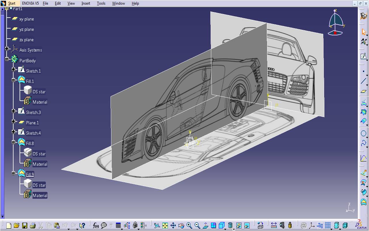

ich möchte aus 3 Skizzen (Top-, Side-, Frontansicht) ein 3D Modell der Motorhaube des Audi R8 erstellen. Fürs Studium....
Ich habe jetzt die Skizzen in CATIA eingefügt. Kann mir jemand weiterhlfen und die prinzipielle Vorgehensweise schildern???

ICH würde es erstmal in der SketchTracer-Umgebung anfertigen.
Dann erstelle Dir nur eine (meist die Linke) Seite der Haube und spiegle sie später. Differenziere die Haube in einzelne Unterbereiche und konstruiere diese Flächen separat. Ohne tiefere Flächenkenntnisse wirds aber eine schwierige Sache! Welches Ziel verfolgst du mit der Haube? reicht eine Freiformfläche(Freestyle) oder brauchst du GSD-Flächen? Krümmungsstetigkeiten? Krümmungsänderungsstetigkeiten (oft benutzt bei Designflächen von Autos)?

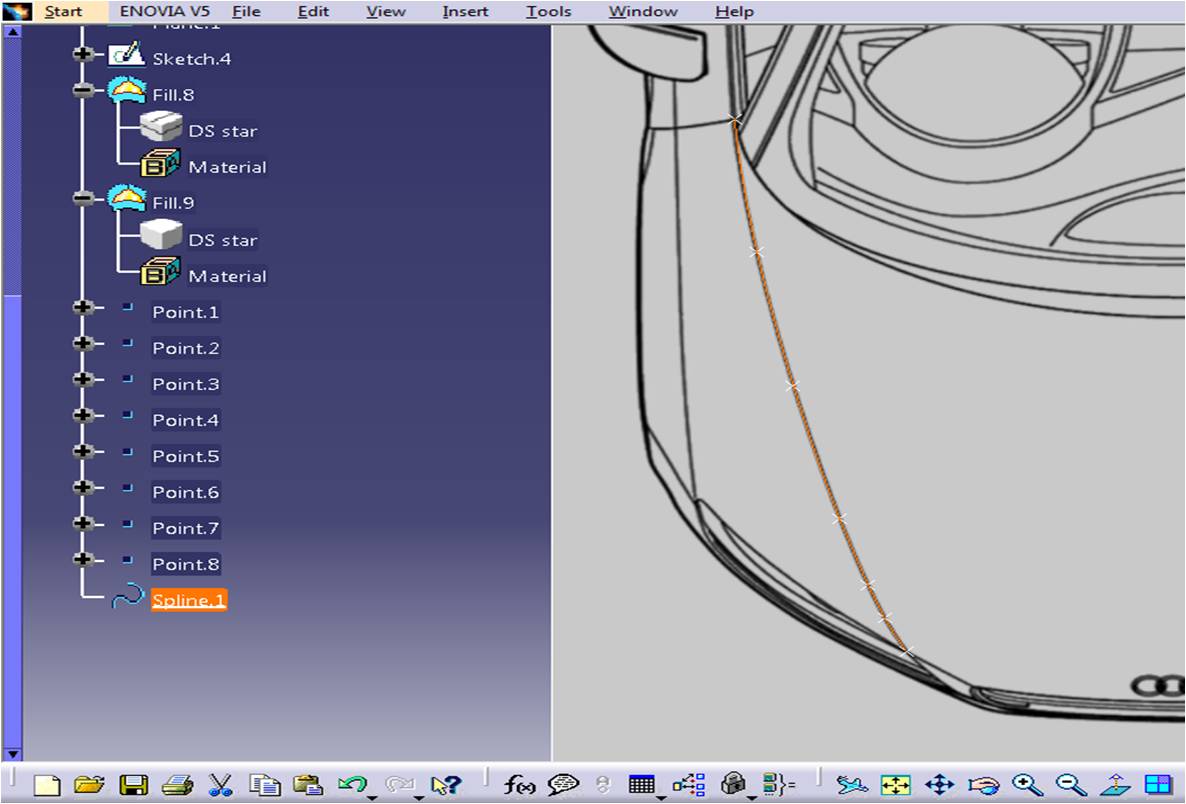

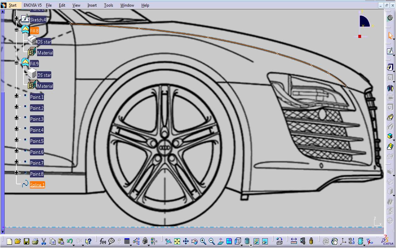

vielen Dank für Deine schnelle Antwort! Wow- kompliziere Sache... Ich hatte noch nie ne Vorlesung über CATIA V5. An der FH machen wir nur Pro E. Aber ich hab mich bei meinem Job schon öfters mit V5 beschäftigt, allerding nicht mit Flächen. Kann ich da nicht einfach Punkt erzeugen über koordinaten, dann Splines und dann aus den Splines ne Fläche??? Ich hab 2 Bilder angefügt.

Klar kannst du die Punkte über Koordinaten eingeben. Aber WELCHE Koordinaten? Wenn du schon die beiden Ansichten hast (und sie identisch skaliert sind) Kannst du zwei Skizzen in den jeweiligen Ebenen erzeugen die jeweils gleiche Linie in unterschiedlichen Ansichten darstellen (Dazu brauchst du die Punkte nicht), um sie dann über die Funktion "Combine" zu "verschneiden". Aber das kratzt wie schon gesagt gerade mal an der Oberfläche!
