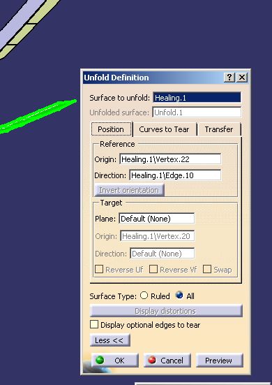

Ich habe eine mehrfach im Raum gekrümmte Fläche.
Diese Fläche habe ich in eine Ebenen Abgewickelt.
jetzt das Problem:
Nun muss ich diese Fläche auf einen definierten Radius wieder aufwickeln.
So dass die Fläche einem Radius folgt. (ein Kreisbogen aus der Seitenansicht).
kann mir jemand sagen mit welchem Tool das geht?
Vielen Dank

Das geht auch mit ‚Abwickeln’
- Begrenzung deine abgewickelte Fläche erstellen
- deine zylindrische Fläche erstellen und abwickeln
- Begrenzung auf der Abwicklung der zylindrische Fläche Projizieren
- Doppelklick auf der Abwicklung der zylindrische Fläche und unter ‚Übertragen’ deine Projektion selektieren und unten auf ‚Falten’ umschalten

Sorry - hab ich noch nicht verstanden.
Wo gibt es den Button "falten"??
Danke für Deine Hilfe

Oben auf 'transfer' umschalten
Und bitte der Begrenzungskurve auf der Abwicklungs-EBENE projizieren und nicht auf der Abwicklung. Habe mich vorher vertan, es würde eine Aktualisierungsschleife entstehen

hat geklappt.
