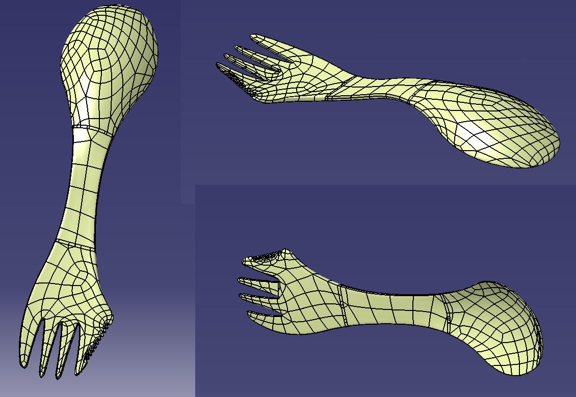

Hallo miteinander,
vieleicht könnt Ihr mir bei meinem Problem weiterhelfen?
Wie kann ich das Fächenmodell etwas vereinfachen, bzw. glätten?
Aus vielen kleinen Flächen eine Große erstellen...
Gibt es dasfür ein Modul?
Sisi

Ja, leider führt das nicht ganz um gewünschen ergebniss.
Ich habe Scandaten bekomme die Flächenrückgeführt worden sind..
Wenn ich den Flächen ein glänzendes Material zuordne, sehe ich alle Kanten.
Wie kann ich die vereinigen/trimmen... so dass ich eine tangentialen Übergang zwischen den Flächen schaffe?

Man kann Flächendaten auf 2 Arten rückführen.
4 Ecken Flächen, automatisiert, dann sieht das so aus wie bei dir,
oder,
man versucht schöne Basisflächen zu erzeugen - Handarbeit.
Ich würde versuchen das Neu aufzubauen.
Ein automatischen Glätten gibt es IMHOIn my humble oppinion (Meiner Meinung nach) So nicht -eventuell die Flächen schneiden ,
Splines durchlegen und neue Basisflächen schaffen.
Anbei Einfach-BSP 2 Halbschalen, Blend, Aufdicken, Beschneiden, verrunden.
Nachtrag - auch als IGS hochgeladen.
