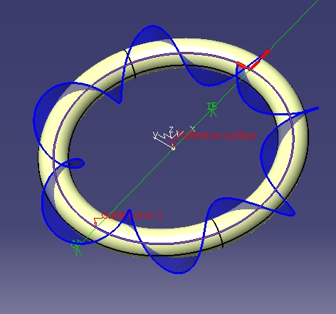

Hallo, Catiafraeks
kann mir jemand sagen wie ich eine Helix auf eine Donatfläche bekomme? Will später eine Fläche darüber Sweepen.

Servus,
dieser Link sollte dir helfen.

Danke auf ne linie wäre ich jetzt überhaupt nicht gekommen.
Hat doch tatsächlich funktioniert.

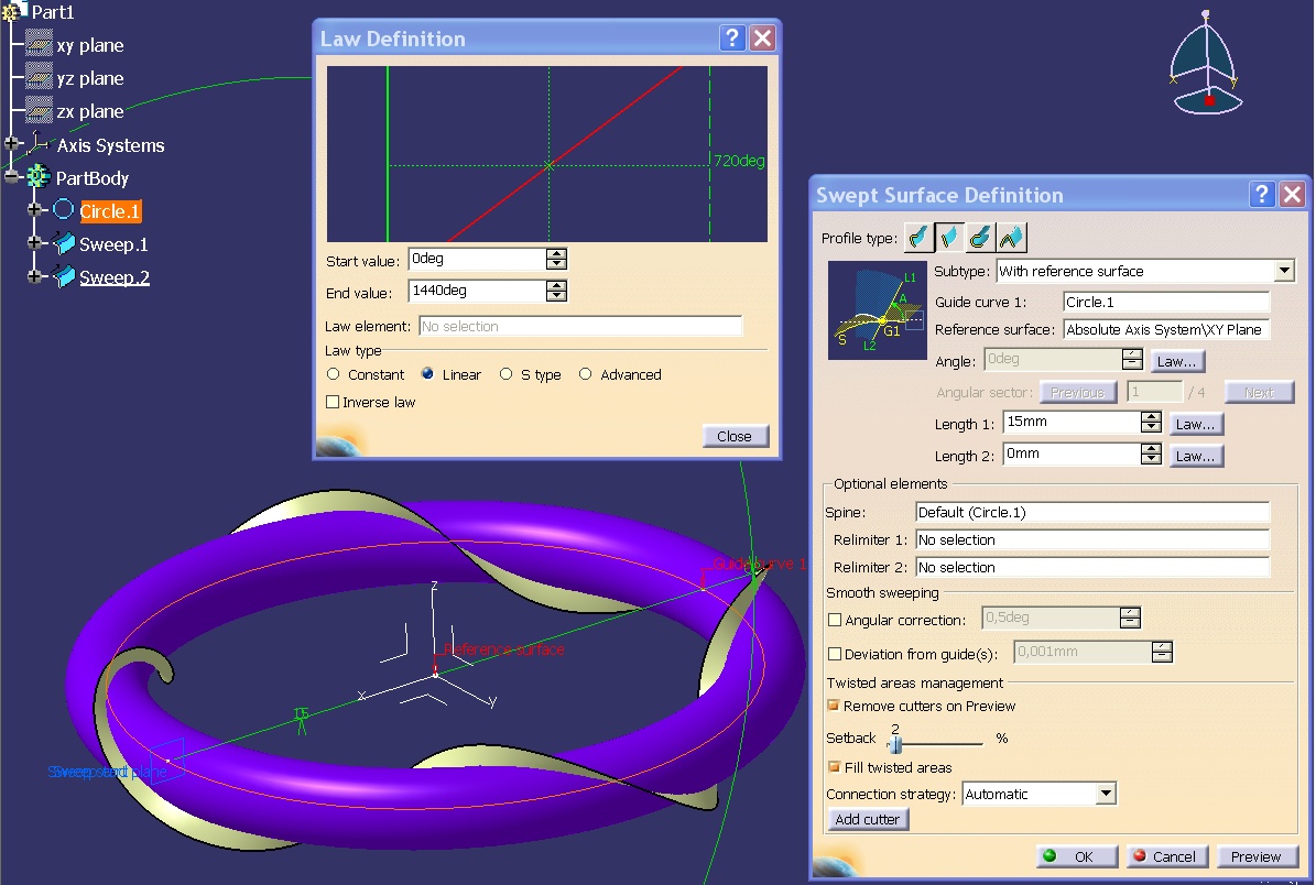

Ich finde die Lösung über "Sweep Line with Reference Sureface" und einem Angle Law besser;-)

Die Lösung ist nicht schlecht und entspricht auch in etwa dem Ergebnis, das ich mir vorgestellt habe. Aber bei einer Abweichung von nur einem Grad, um mehr Windungen zu bekommen, kommt es zum Fehler. Oder steh ich momentan auf der Leitung?

Stimmt die Fläche läuft lediglich für vollständige Windungen. Ich nutze die Methode sonst immer, wenn jemand nach einer Helix entlang einer Raumkurve fragt. Dabei tritt dieses Problem nicht auf.
Also sollte die Fläche geschickt geteilt werden.
