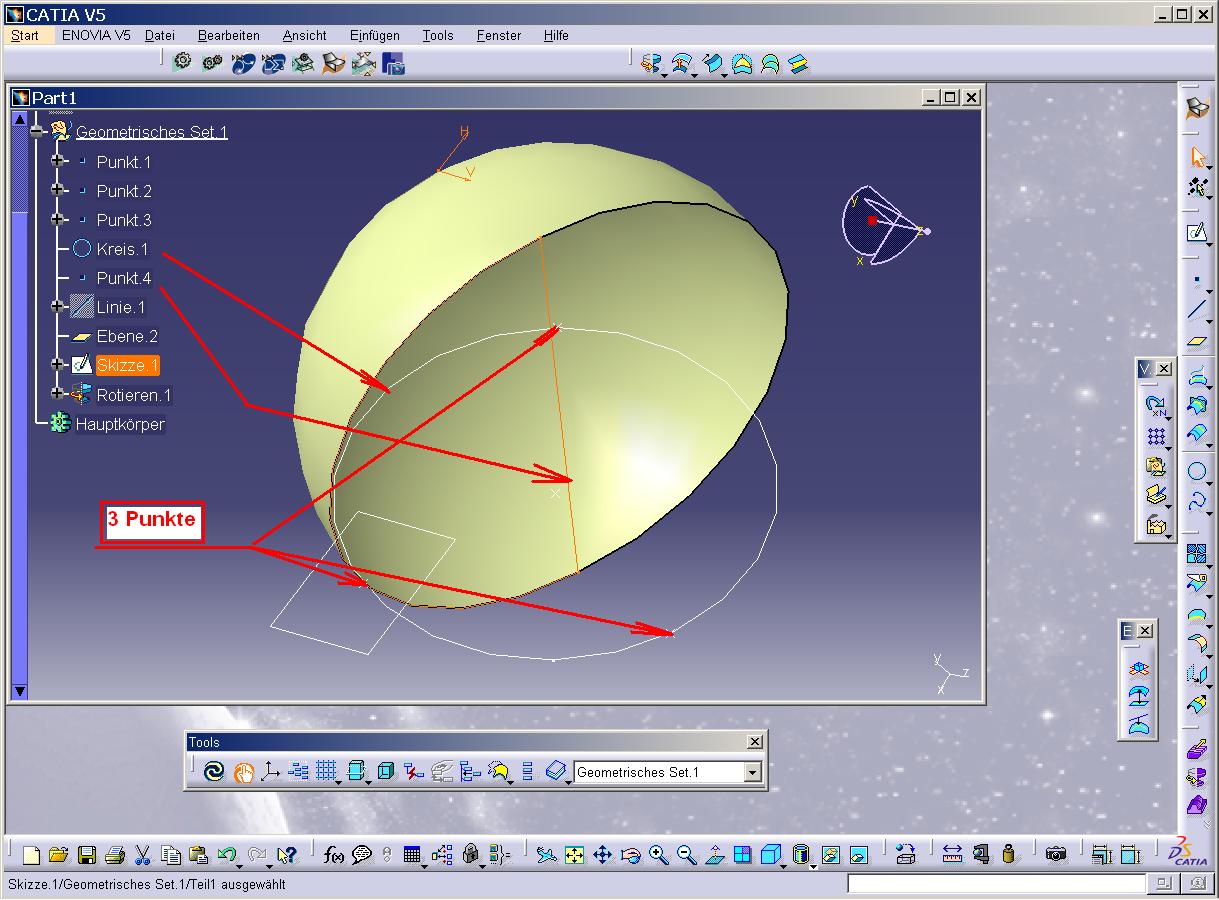

Ist es irgendwie möglich, ein Kugel aus drei Punkten zu erzeugen? Also der Mittelpunkt des Kugels ist unbekannt. Die drei Punkte liegen auf der Aussenfläche.

Hallo Henrik,
klares NEIN!
3 Punkte reichen lediglich für einen Kreis!
Für eine Kugel brauchst Du noch eine weitere Bedingung.
Z.B. einen 4.Punkt, oder den Kugeldurchmesser o.ä.!

Ja genau, drei Punkte reichen nicht aus. Aber vier Punkte oder Durchmesser und drei Punkte schon.
Gibt es ein Befehl für das?

Hallo Henrik,
Original erstellt von hexxi24:
Oder 3Punkte + Eindringtiefe,
oder 3Punkte + tangentiale Fortführung,
oder 3Punkte + Richtung,
oder, oder, oder...
Schon wieder NEIN!
Aber Du kannst 2 oder mehrere Befehle kombinieren!
z.B.
1. Kreis aus 3Punkten
2. Punkt in Kreismitte
3. Linie Durch Punkt + Senkrecht auf Kreis (ergibt Rotationsachse)
4. (Skizzier-)Ebene auf diese Linie und durch einen der Punkte
5. Halbkreis skizzieren (kongruenz zu Punkt)
6. "Rotieren"-Befehl erzeugt Kugel!
Aber es gibt natürlich noch andere Wege!

PC_KUGELERZEUGER_AUS_DREI_PUNKTEN.zip
Ja, z.B. auch mit Einfügung aus Power Copy, die dir diese Hilfsgeometrien erzeugt.
Im Beispiel wird aber nur der Mittelpunkt aus dem Kreis erzeugt, der Abstand des MP zu einem der äusseren Punkte bestimmt und damit die Sphäre festgelegt.
