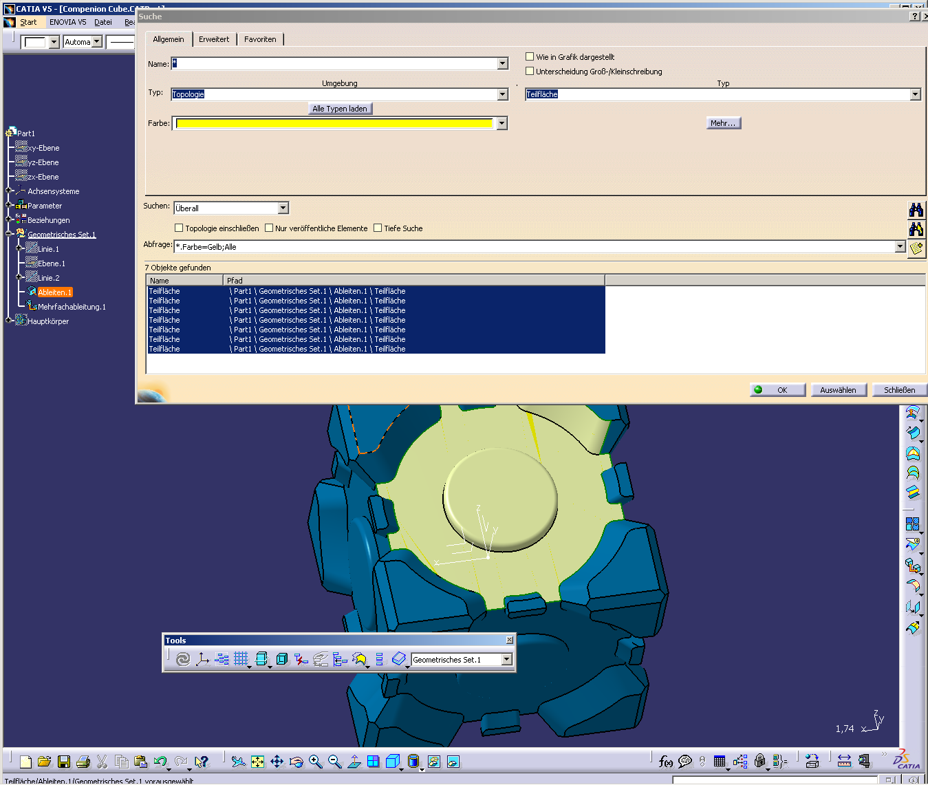

ich möchte mich mit einer etwas spezielleren Frage an das kompetente Forum wenden:
Besteht die Möglichkeit, eine Fläche deren Einzelsegmente unterschiedlich eingefärbt sind entsprechend der Färbung in einzelne Flächen aufteilen zu lassen?
Würde mich sehr freuen wenn sich jemand schon mit diesem Thema beschäftigt hat und mir weiterhelfen kann

Ja, das geht! Aber meines Wissens nicht ohne Makro-Programmierung. Schau dich doch mal im Programmier-Forum um.

Manuell geht es über:
-> Suchen -> Umgebung "Topologie", Typ "Teilfläche", Farbe angeben -> Suchen und Auswählen -> "mehrere extrahieren" mit "keine Fortführung" (mehrfach Ableitung))

Ich bin begeistert, funktioniert einwandfrei!
Danke für die schnelle Hilfe
