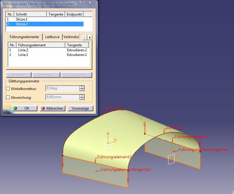

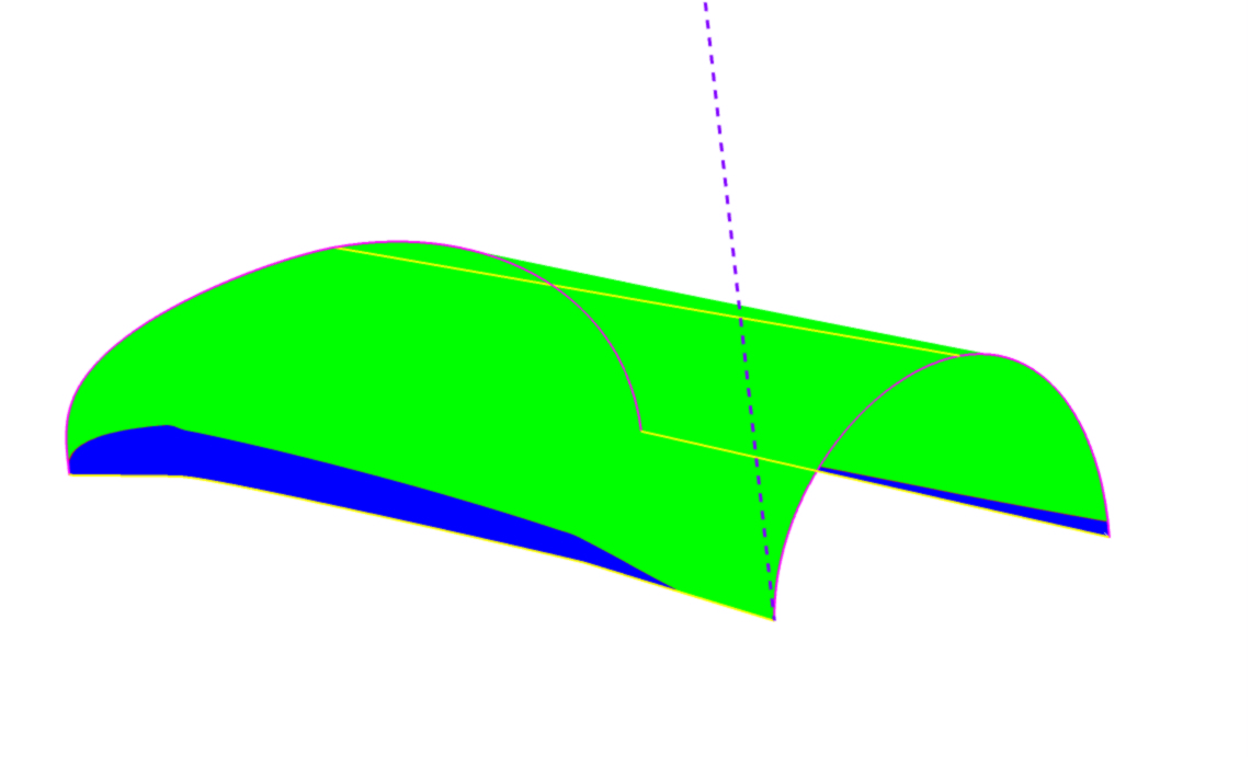

Hallo, vielleicht gibts hier ein paar Flächenprofis die mir helfen können?
Folgendes Problem:
ich habe zwei Profile die über einen Guidekurve(Kreis) verbunden sind.
Die Profile sind zylindrisch und stehen jeweils am Anfang und Ende Normal zur Guidekurve.
1.Profil ist unveränderbar (Strak) 2. Profil ergibt sich durch extrapolieren der Patches. Bei eine Patch muss ich tangential verlängern und dann mit der connectkurve auf ein vorher erstellten punkt anbinden.
nun verbinde ich alles mit multisection, tangenten drauf.
Nun zum eigentlichem Problem:
Die Werkzugtrennung muss zentral durch die Zylinder gehen, auf einer Plane.
Nun ist aber in den Bereich wo ich tangential verlängert habe ein Hinterschnitt im oberen Teil. Diesen kann ich durch ändern der Stärken der Tangente beeinflussen, aber nicht entfernen. Ich möchte die multisection ab der Werkzeugtrennung nur ins negativ/positv der Entformrichtung laufen lassen.
Kann mir einer helfen???

Ich hoffe nun ist es verständlicher.

ok, dann gehts hier weiter (das ist das doofe an doppelposts!!)
Also: Wenn du aus den Guidecurves Flächen extrudierst, die in deine Entformrichtung gehen, kannst du diese als Tangentialflächen für die Mulktisectionfläche nehmen. Das geht aber nur, wenn die Tangenten der Erzeugungskurven ebenfalls an den Enden in diese Richtung laufen!!
gruß, Tom

super, Danke hat funktioniert. Musste noch mit den Krümmungen arbeiten aber habe ein brauchbares Ergebnis
