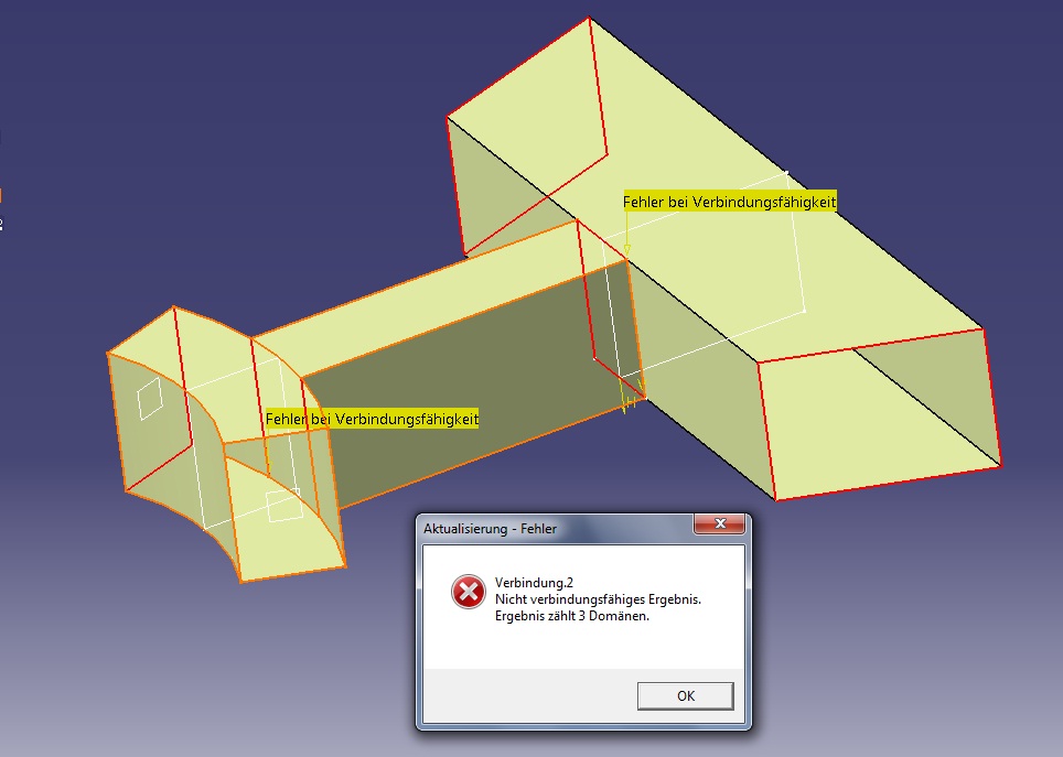

Ein herzliches guten Abend in die virtuelle Runde,
als Gast verfolge ich schon einige Zeit dieses Forum und habe mir auch schon sinnvolle Tipps hier geholt. Ein aktuelles Problem macht nun meinen ersten Beitrag hier notwendig.
Es geht darum, mehrere extrudierte Flächen zu verbinden.
Das Teil, das Ihr im hochgeladenen Bild seht, stellt ein Achtel des kompletten Teils dar. Aus Symmetriegründen habe ich nur einen Teil konstruiert um diesen später bei bestimmten Belastungen zu berechnen.
Nun das Problem: Das Teil besteht aus 3 extrudierten Flächen. Sobald ich diese Flächen mit der Funktion "Join" verbinden will, um es anschliessend vernetzen zu können, erscheint der Fehler, es handle sich um 3 Domänen. Auch den Abstand habe ich hochgestellt auf den Maximalwert 0,1mm.
Ebenfalls habe ich die Funktion Reparieren ausprobiert. Bringt mich nicht wirklich weiter, denn in der Analyse kann ich das Teil dann nicht vernetzen.
Ich verstehe nicht, warum ich die Teile nicht verbinden kann. Der Abstand kann nicht zu groß sein. Die Einzelteile liegen direkt aneinander.
Über evtl Ideen wäre ich dankbar.

Original erstellt von Julenk0rt:
Das erkennt CATIA völlig richtig.
Das ist in diesem Fall nicht hoch genug. Der Wert müßte hier wohl eher im Dezimeter-Bereich liegen.
[BB
[/B]
Dafür sehe ich gar keinen Grund. Die bringt hier auch nichts. Abgesehen davon, daß die immer mit Vorsicht zu geniesssen ist.
Du hast keine gemeinsamen Kanten, die du hier aber brauchst. Wenn es ein geschlossener Flächenverbund werdenn soll. An den Stellen, wo die Speiche Außen- oder Innenring trifft, müssen die Flächen unterbrochen werden. Miot Split oder Trim. Was bei dieser Konstellation Probleme geben kann.
Für dich wäre das einfachste, das im Part Design aufzubauen und dann die die benötigten Flächen zu extrahieren.

Hey,
vielen Dank für die hilfreiche Antwort. Ich wusste nicht, das zum Verbinden die Flächen unterbrochen sein müssen, damit gemeinsame Kanten entstehen.
Ich habe das Problem gelöst, indem ich den Außen- und Innenring jeweils an den Verbindungsstellen unterbrochen habe. Sodass das gesamte Teil einen Hohlraum hat.
Also ist es beim Flächendesign nicht so wie beim Volumenmodell, dass Catia die Einzelteile verbindet, sobald sie aneinander liegen.

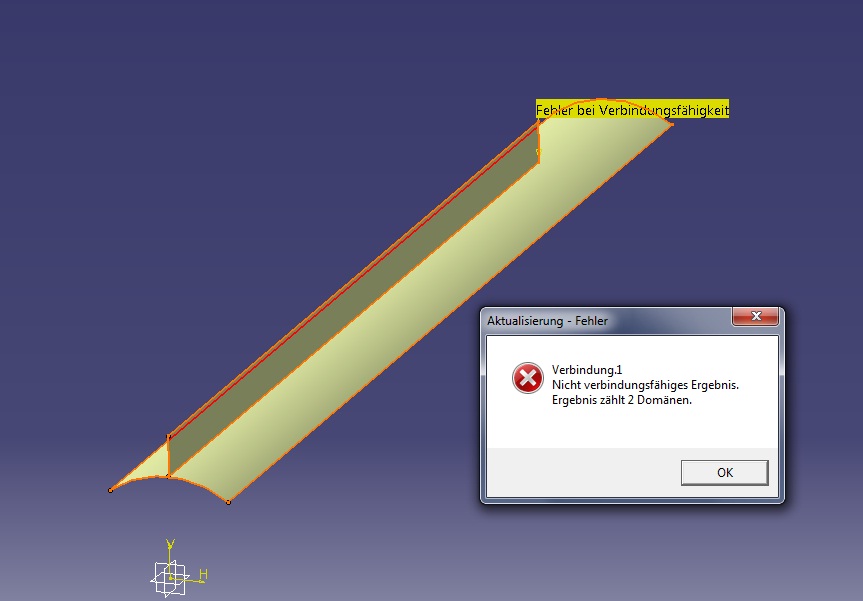

Jetzt kommt doch eine neue Frage zu dem Thema auf. Ich habe nun das Bauteil wie es rechts im Bild zu sehen ist. Es handelt sich um ein Wärmetauscherrohr mit Kühlrippen. Aus Symmetriegründen wieder nur ein Teil konstruiert.
Erneut habe ich den Fehler, dass ich die Flächen nicht zusammenfügen kann. Das Problem leuchtet mir ein. Da die Kühlrippe nicht über die gesamte Länge des Rohrs geht, besteht am einen Ende der Rippe keine gemeinsame Kante.
Wie löse ich das Problem in diesem Fall ? Ist das nur im Part Design möglich ? Es handelt sich hierbei um eine Klausuraufgabe einer Hochschule. Und vorgesehen ist für die Konstruktion dieses Bauteils das Flächendesign.
P.S. Ebenfalls funktioniert ein Zusammenfügen nicht, wenn ich die Kühlrippe über die gesamte Länge des Rohrs extrudiere...

Der Upload hat nicht funktioniert. Deshalb hier der 2. Versuch, das Bild hochzuladen.

um einen gültigen Flächenverbund in Catia erstellen zu können muss der Rand einer Fläche entweder mit einem oder mehreren Rändern benachbarter Flächen eine eindeutige Verbindung herstellen können (Analogie: Fleckenteppich). In Deinem Beispiel endet eine Fläche mitten in einer anderen. Das ist unzulässig und deswegen klappt es nicht. Auch ein Auftrennen der Zylinderfläche entlang der Kühlrippenfläche bringt nichts, denn dann entsteht eine T-förmige Anbindung die nicht zulässig - weil nicht eindeutig - ist.
Deine Vermutung, dass es daran liegt, dass diese Fläche zu kurz sei ist also nicht zutreffend.
Modelliere die Kühlrippe aus (sie hat ja in Wirklichkeit eine Wandstärke) und vertrimme sie mit der Zylinderfläche, dann bekommst Du eine gültige Topologie.
