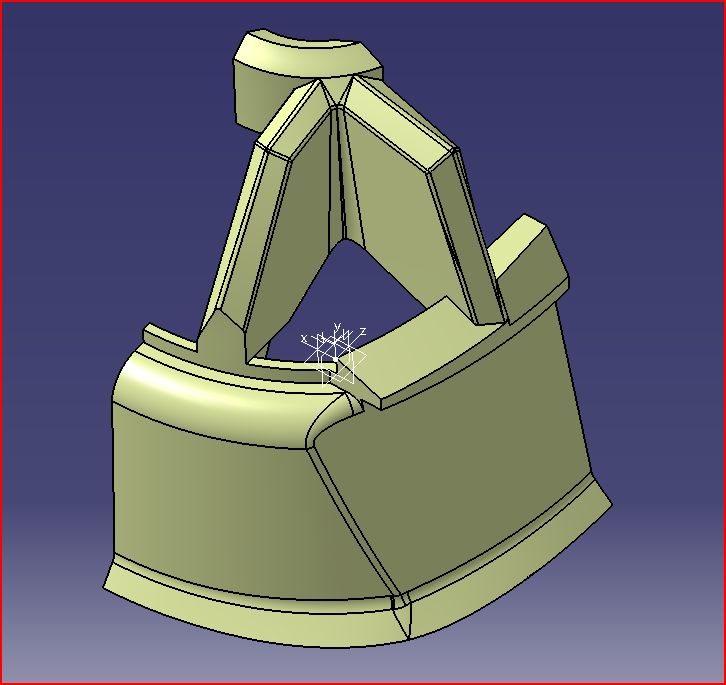

wollte gerade eine Aufmaßfläche erstellen und bekomme immer diese Fehlermeldung:
Interferenzen zwischen hervorgehobenen Teilflächen kann nicht behoben werden.
Habe schon probiert Flächenverbund zu zerlegen und neu zusammen zu fügen.
Dann ist es ein anderer Flächenteil mit der gleichen Fehlermeldung.
Vielleicht hat jemand einen guten Tip?

Mach mal bitte ein Bild davon (keine Umlaute im Namen verwenden). Damit wir wissen von was du das Aufmaß machen willst.

Hallo hier das Bild vom Flaechenverbund.

Wie groß soll das Aufmaß denn werden. Die Fläche ist sehr komplex und hat viele ineinander laufende, innenliegende und kleine Radien. Das wird wahrscheinlich auch Grund der sein, wieso CATIA beim berechnen dann aussteigt.
Vielleicht bringt es was, einige Verrundungen (Verschneidungen) erst nachdem Aufmaß zu machen.

Das Aufmass soll 1,6mm sein. Habe es in step ausgeschrieben und meinem Kollegen gegeben. Der hat es mit NX5 problemlos aufgedickt.
Habe nur leicht den Beschnitt geändert.
Habe aber gesehen dass der Audianer auch nur ein Volumen eingefügt hat.
Hatte bestimmt das gleiche Problem.

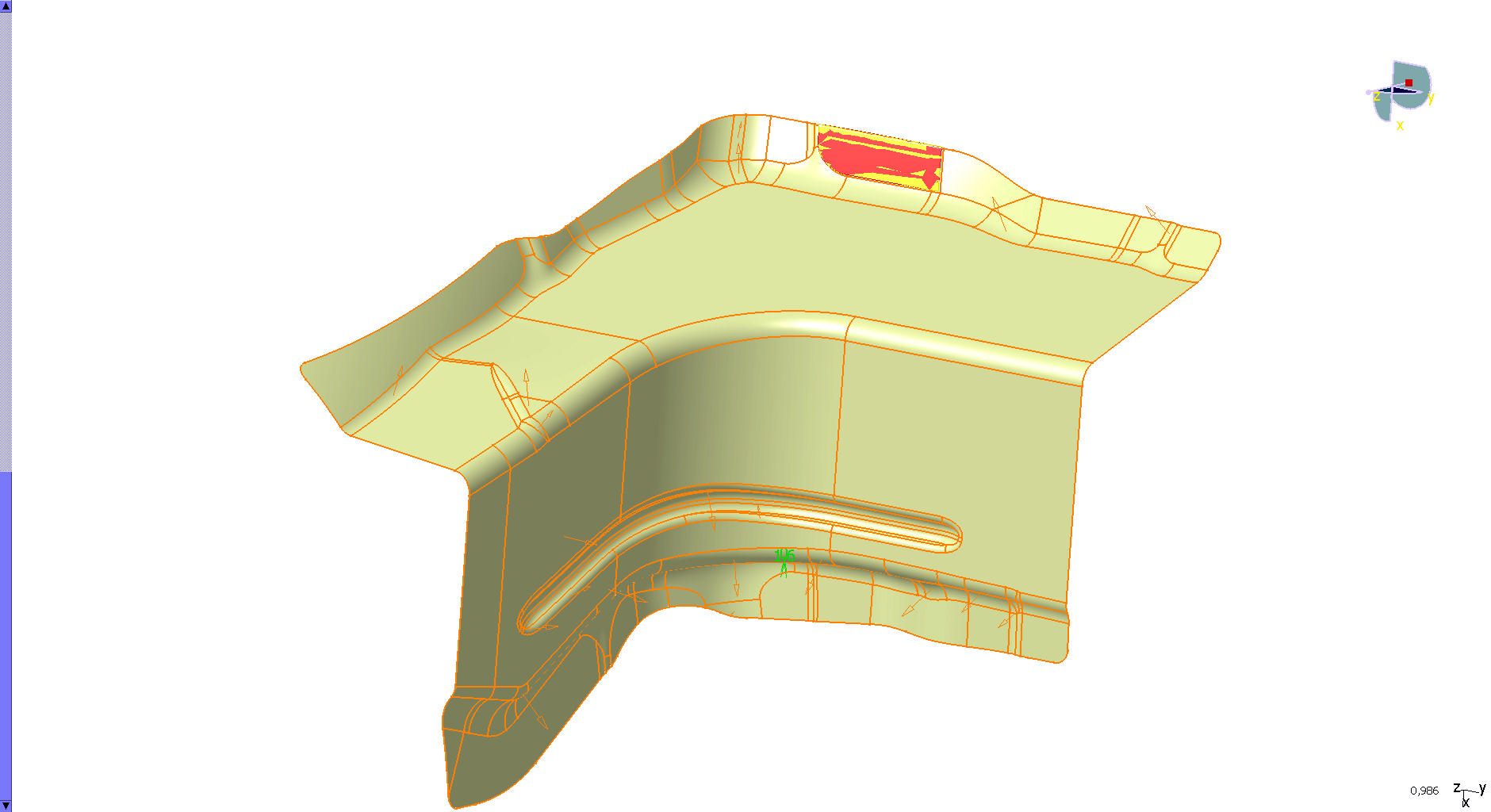

Ich habe die gleich fehlermeldung, nur möchte ich mein Volumen mit Fläche Schließen generieren.

Mach mal ein Screenshot von der Fehlermeldung und den Fehlerhaften bereich in deinem flächenverband.
wenn möglich Datei hochladen.

Ich hab das teil versucht aus einer alten ähnlichen form zu ändern, hatte aber die tage wie du weisst so viel ärger damit, dass ich beschlossen habe es neu zu machen. habe ich heute gemacht und hat alles wunderbar geklappt. naja hab wenigstens was gelernt die letzten tage.
