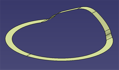

ich habe folgendes Problem:
Ich möchte von einer räumlichen Dichtfläche ein ebenes Abbild erstellen. Allerdings nicht einfach mittels Projektion oder Abwickeln. Denn ich möchte das ebene Abbild auf ein Dichtpapier übertragen und anschließend ausschneiden.
Wenn ich die Funktion Abwickeln nutze, wird die Dichtung an einer Stelle immer aufgetrennt. Das nützt mir nichts.
Hat jemand eine Idee?
Ich hab ein Bild von der räumlichen Dichtfläche angefügt.
Viele Grüße,
Philipp

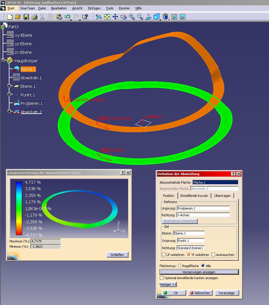

so wie es auf dem Anhangbild aussieht, kann ich eine Verzerrung einstellen?
Das habe ich nicht gewusst. Ich habe immer nur die einzureißende Kante angegeben. Allerdings hat er mir dann die Fläche an dieser Stelle auch wirklich auseinandergeschnitten.
Ich habe die Fläche mal als cat-part eingefügt.

Hallo Herbert,
vielen Dank für deine Hilfe. Ich kann das File leider nicht öffnen. Ich habe hier nur R14.
Ausserdem kann ich die Verzerrungseinstellungen nicht einstellen. Liegt es vielleicht daran, dass es die in R14 noch nicht gab?
Philipp

Hi Phillip.
Du brauchst dafür die Develop Lizenz. Dann findest du das unter der GSD-Workbench!
gruß, Tom

ich muss leider noch einmal nachfragen. Ich hab jetzt versucht, so wie es Herbert gemacht hat, die Fläche abzuwickeln.
Ich habe die Ebene eingefügt, dann den Punkt und diesen Punkt dann auf meine Fläche projeziert.
Beim Abwickeln bekomme ich bei der Auswahl des Referenz-Ursprungs (also bei Projektion1) immer den Fehler, dass das der Punkt nicht auf der abzuwickelnden Fläche liegt. Aber ich habe ihn doch drauf projeziert. Was mache ich falsch??
Philipp

Moin Zusammen,
mit R14 funktioniert er definitiv nicht!
Die Funktionalität ist erst seit R17 da.
Installiere am Besten R19, dann hast Du auch mit allem Andere mehr Freude.
