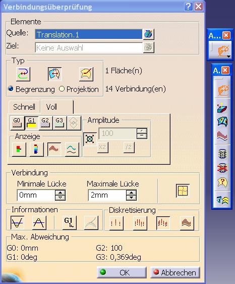

Hallo zusammen.
Kennt ihr eine erweiternde Documentation zum Connect-checker unter R19? meine online-docu hat diese seiten wohl nicht installiert
(Besonders interressiert mich dort der Unterschied zwischen "Begrenzung" und "Projektion")
Vielen Dank
gruß, Tom

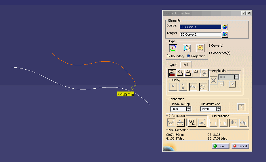

Ich verstehe das wie folgt:
- Option "Curve/Curve Connection auswählen"
- OPtion "Projection" auswählen
- zwei Kurven die sich nicht berühren auswählen -> Information erscheint, dass der Wert für die "Maximum Gap" angepasst werden muss
- Durch Erhöhung des Wertes des "Maximum Gap" erhalte ich eine Abstandsmessung zwischen dem Endpunkt (P1) der ersten Kurve (K1) und der Projektion von P1 auf die zweite Kurve K2 (siehe Screenshot)
Hab das ganze dann Konstruiert und danach gemessen -> kommt auf das gleiche raus.
