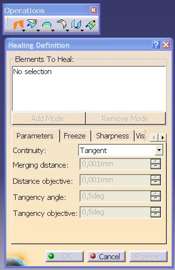

Hallo zusammen!
Meine Frage ist schnell gestellt:
Was ist die Distance(Tangency) objective, und wie wird sie in der Praxis verwendet?
Ist die Antwort auch so kurz?
gruß, Tom

IMHOIn my humble oppinion (Meiner Meinung nach)
Merging distance = definiert den max Abstand der Einzelflächen, die zusammengeführt werden sollen
Distance objective = Das Ergebnis der Zusammenführung darf max.Distance objective betragen  Standard 0,001mm , kann bis - 0,1mm erhöht werden.

Hi Thomas.
Also gibt die Distance objective die obere Begrenzung an ? Aber das stelle ich doch über die Merging distance ein!?
gruß, Tom

Ich glaube ich habs:
Distance objective ist wohl der Wert, den ich als "Dicht" akzeptiere, also meine "Definition von Dicht".
Und ich Dummerchen dachte: "Dicht" bedeutet dass sich die Flächen auch mit 0mm Abstand treffen...
Oder ist meine Recherche falsch?
gruß, Tom

Original erstellt von thomasacro:
Jep, so sehe ich das auch - ich begnüge mich aber meist nur mit einem Join mit ,01 oder ,1mm wenn 0,001 nicht geht
Im Part Kugel mit 200mm offset ,01 beite halbseitig geschnitten, Join mit 0,1mm  = Solid - kontrol intersect ergibt 2 Halbkreise mit 200mm und 200,1mm (disassemble)
dito healing mit ,1 und ,001 Punktstetig = 5 cells und 4 Domains (disassemble)
dito healing mit ,1 und ,1 Punktstetig = 2 cells (disassemble) einmal mit R200mm und einmal mit Länge 6XXmm - ist nun kein Radius mehr ,)
stellt sich nun die Frage was ist sinnvoller   Toleranz hochsetzen (Join)
Healing mit 0,1 zusammenführen und der Genauigkeit von 0,001mm ergibt 2 Halbreise und die Stege dazwischen & noch ein element??? - ich schaue mit das jetzt nimmer an; Catia schon geschlossen ,)
oder Healing mit 0,1 und der Genauigkeit von 0,1, ergibt 2 Halbkreise, eines bleibt 200mm, die andere Hälfte krümmt sich von 200,1 auf 200mm ,=)
...kommt der Einwand, mit Healing könnte aber dann ein offsetieren der Kugel drinnen sein, was bei einem Join mit ,1mm nicht möglich wäre...
bei diesem Beispiel geht selbst bei Tangentenfortführung des Healings kein Thickness oder GSD - Offset...
aber vielleicht gehe ich auch nur falsch heran   und um immer die Lizenz des Healings anzuziehen bin ich auch zu faul
¤dit anhang ist R19 nicht R15...
