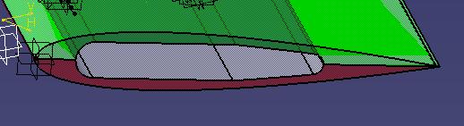

auf der einen Seite endet mein Profil derzeit so wie auf dem Bild. Ich möchte gerne die obere (grün) und untere (rote) Seite jeweils um 90° umklappen, damit das Profil rund abschließt.
Ist das möglich? Und wenn ja, wie geht das?

Hallo Martin,
ich würde eine Linie ziehen, praktisch die Trennlinie zwischen rot und grün. Dann  für die grüne (oder rote) Fläche die Boundary erzeugen und diese um die Linie rotieren.

Hallo Martin
Ist die grüne Kontur identisch mit der roten?
Falls ja, funktioniert der Hinweis von Möhrchen.
Falls nein, könntest Du die Fläche z.B mit eine MultiSection Surface erzeugen.
