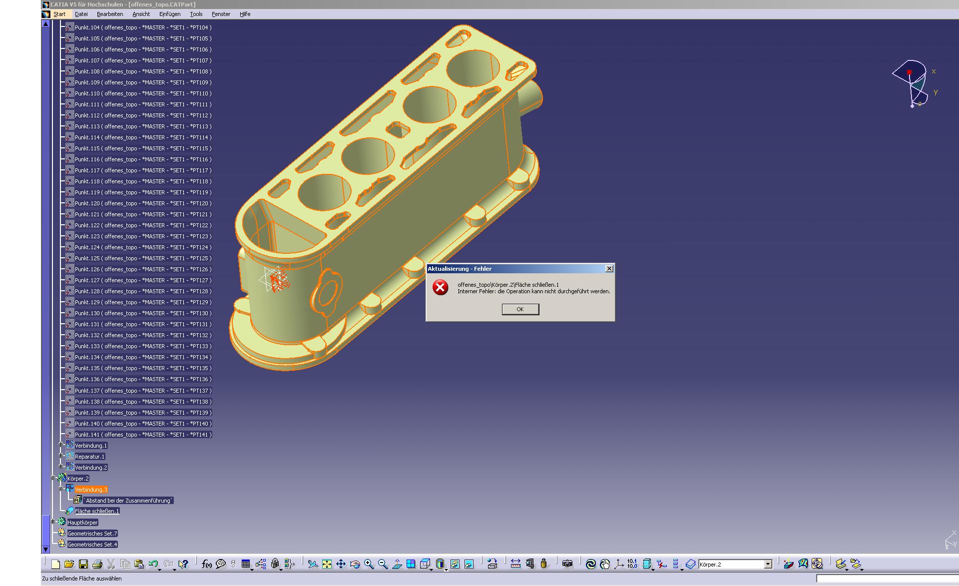

Folgendes Problem beschäftigt mich schon die ganze Woche. Ich habe im GSD und im Healer (mehrere Versuche)eine Flächenverbindung erstellt (alle Analysen ergeben keine Begrenzungen, Überlappungen etc.) und würde jetzt gerne diese Verbindung in ein Volumen/Solid umwandeln. Anschließend gehe ich ins Part Design und würde gerne die Fläche schließen mit "Fläche schließen", jedoch bekomm ich immmer die gleiche Fehlermeldung (siehe Screenshot). Jetzt bin ich mit meinem Latein am Ende, da ich die Originalfläche mehrfach repariert und geschlossen habe.
Kann mir bitte jemand helfen, mache ich evtl einen Einstellungsfehler?
Vielen Dank im Voraus für etwaige Antworten!
Michael

Hast du auch mal versucht, im GSD eine Boundary abzuleiten? Mit Complete Boundary ?

Da deine Flächen Daten aus Catia V4 kommen, sie dir augenscheinlich geschlossen erscheinen
sollte man dir vielleicht mitteilen das die Toleranzen mit dem Catia V4 und V5 arbeiten, ein wenig anders sind.
Beim Join die Toleranz auf 0,03mm oder 0,1mm setzen und wenn dann die Solid Close Erstellung funktioniert - dies im Hinterkopf behalten.

sowohl im JOIN- als auch im HEALING-Kommando gibt es einen PREVIEW-Knopf (die deutschen Entsprechungen kenne ich nicht). Ist irgendwo in dem Flächenverbund noch ein offener Rand, wird dieser grün markiert. Du kannst dann die Toleranz (eventuell schrittweise) vergröbern (wie schon von Thomas vorgeschlagen), die Vorschau beurteilen und erst wenn alle Lücken geschlossen sind den Befehl abschliessen.
Eine grafische Hilfe, Lücken zu entdecken, ist die Möglichkeit, in den Darstellungseinstellungen Flächenränder anzuschalten und mit einer dicken Linienstärke zu belegen. Wenn Du dann auch noch in den Set-Eigenschaften die internen Kanten auf dünn stellst, dann wird es besonders anschaulich.
