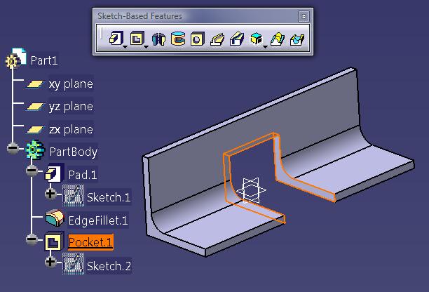

also habe ich mit nem L-Profil angefangen
Soweit so gut, nur wie schneide ich jetzt den viereckigen Bereich in der Mitte aus?? mit Trimmen oder Trennen funktioniert das nicht, wollte auf die Rückseite eine viereckige Skizze machen und dann eben sagen, er soll das ausschneiden.

Mach das ganze im PartDesign (also nochmal neu). Dann hast d für deine erstes Beispiel auch die Funktion Tasche.

Hi Spezius.
Ich kann mich Bernd nur anschließen: Arbeite im Part-Design!
Für Deine erste Frage hier mal eine kleien Hilfe: -->
gruß, Tom
