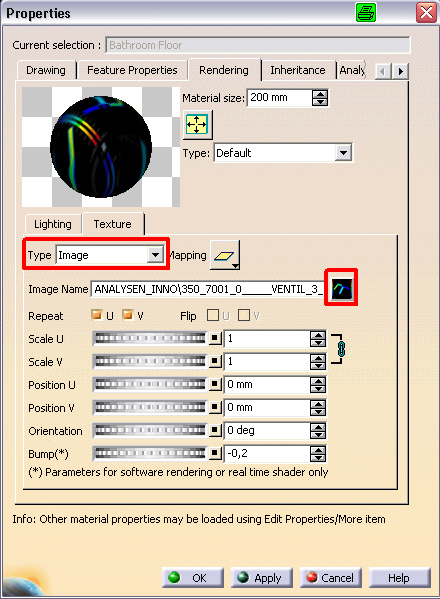

erstellt am: 12. Nov. 2009 12:37    Editieren oder löschen Sie diesen Beitrag!  <-- editieren / zitieren -->   Antwort mit Zitat in Fett Antwort mit kursivem Zitat    Unities abgeben: 1 Unity (wenig hilfreich, aber dennoch)2 Unities3 Unities4 Unities5 Unities6 Unities7 Unities8 Unities9 Unities10 Unities
was ich nicht herausgefunden habe ist, wie ich aus einem bild ein Marteial mache ?
gruß
Gruß lupus
bgrittmann
Beiträge: 12206
CATIA V5R19
erstellt am: 12. Nov. 2009 12:51    Editieren oder löschen Sie diesen Beitrag!  <-- editieren / zitieren -->   Antwort mit Zitat in Fett Antwort mit kursivem Zitat    Unities abgeben: 1 Unity (wenig hilfreich, aber dennoch)2 Unities3 Unities4 Unities5 Unities6 Unities7 Unities8 Unities9 Unities10 Unities Nur für LupusCanis 10 Unities + Antwort hilfreich
Ein beliebiges Material vergeben -> Eigenschaften des Material bearbeiten -> im Reiter "Anzeige" (oder so ähnlich) die textur definieren (näheres siehe Doku)

Servus,
anbei noch ein Bild zu den Einstellungen die Bernd schon genannt hat.

Hello Frends,
Danke hab ich gefunden, etwas versteckt.
