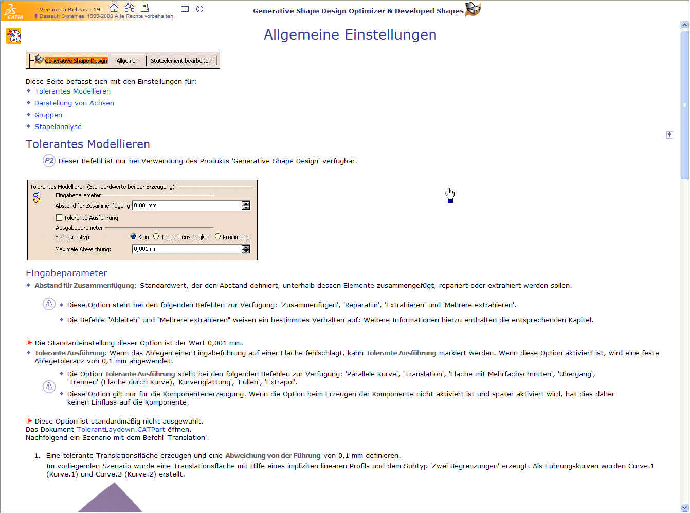

beim Erstellen neuer Optionen für R19 sehe ich,
daß bei Tolerantes Modellieren steht:
Optionen nicht verfügbar - wieso ? (Bild) ,
das war früher einstellbar.
Ist es sinnvoll hier die Toleranz fürs Zusammenfügen
und Tangentialität z.B. auf 0,01 zu setzen ?(Ausreichend genau)
Beim Zusammenfügen von Importflächen muß dann nicht immer der
Standardwert von 0,001 erhöht werden.
Bei tangentialer Ableitung dasselbe.
Hat das weitere Auswirkungen, wie handhabt ihr das ?
