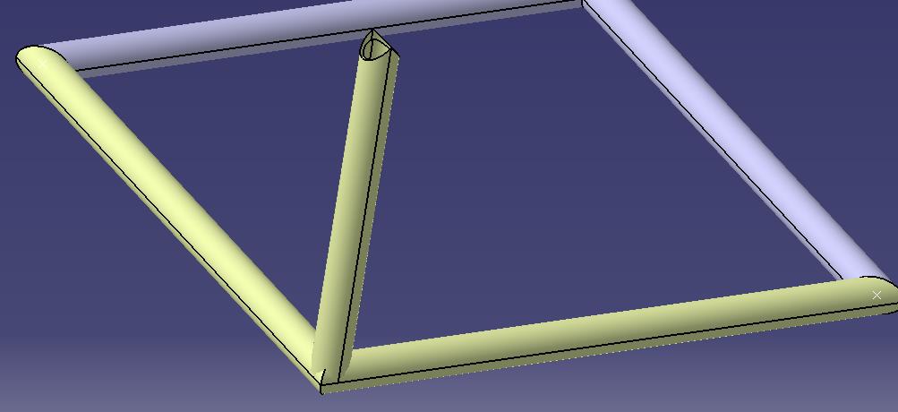

Hallo Zusammen.
Ich versuche grad, mit Catia V5R19 einen Rahmen per Flächen aufzubauen.
Das auf dem Bild dargestellte Quadrat aus den 4 Rohren ging noch wunderbar zu verschneiden.
Sobald ich aber ein zusätzliches Rohr ( Siehe Bild ) an das Quadrat
anbinde, mekert Catia.
Das vordere Quadrat ist ein Produkt, das aus den 4 Rohren als Parts besteht.
Ich denke das es daran liegt, das die 2 Schnittflächen des Rohres aus zwei unterschiedlichen Parts bestehen.
Wie bekomme ich es hin, das Catia es trotzdem verschneidet?
Danke für die Hilfe

Servus,
du musst die beiden horizontalen Rohre mit dem Befehl "Join" verbinden. Jetzt kannst du das Vertikale Rohr auf deinen Rahmen zuschneiden.

Die 2 Rohre sind aber unterschiedliche Parts.
Wie bekomm ich es hin, die trozdem zu joinen?

Servus,
du musst die beiden Rohre "Ableiten" und dann "Zusammenfügen". Jetzt funktionierts auch mit dem "Trennen"

hat funktionniert.
Danke für die schnelle und kompetente Antwort
