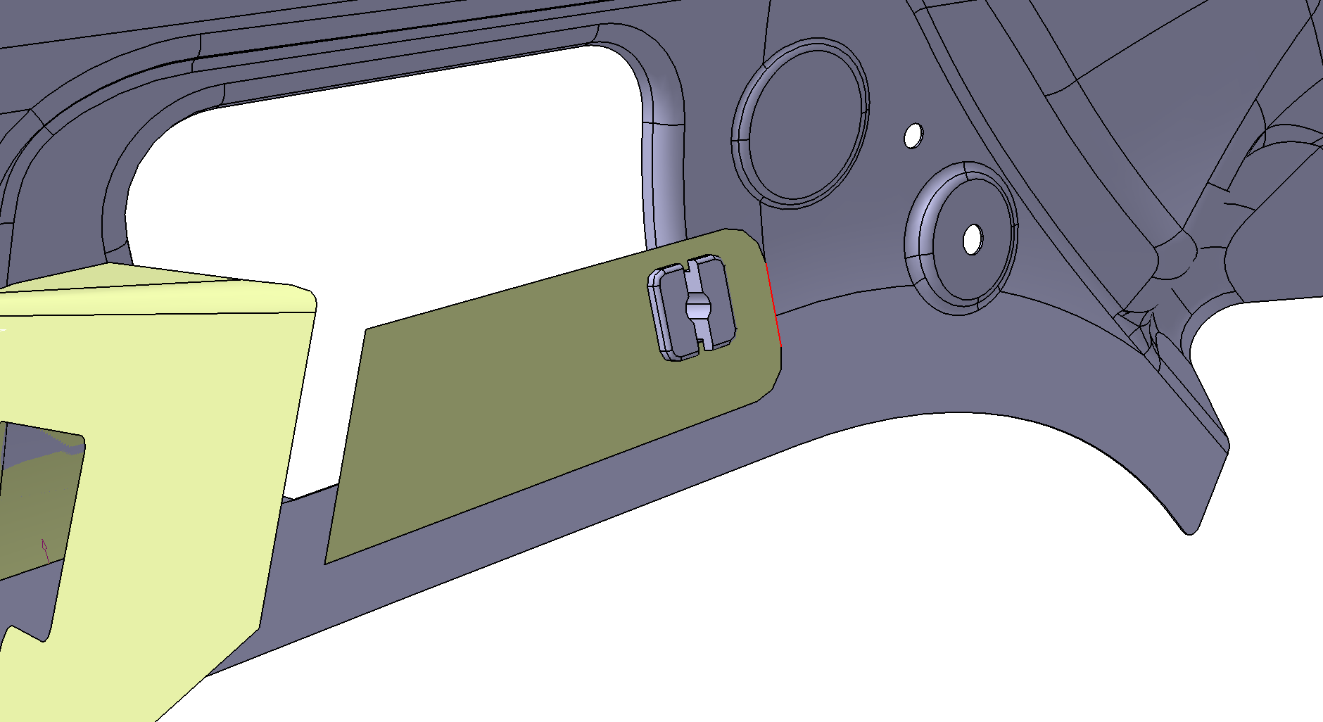

Hallo Leute!
Neuerdings nimmt Catia beim Selektieren einer Kante immer die Kante als wenn ich die Boundery mit angentenstetigkeit anwähle. Im Klartext: Ich möchte einen Mittelpunkt einer Kante konstruieren, Catia lässt dies aber nicht zu, sondern (Siehe oben) greift automatisch die Kante bis zur nächsten Unstetigkeit.
Wie kann ich das abstellen?
Und ggf. wieder anstellen, weil das Feature ja hilfreich sein kann.
Aber im Moment nervts

Hier ein paar Bilder zum Verständnis.

Ich habe eine Kante gewählt (Bild1)

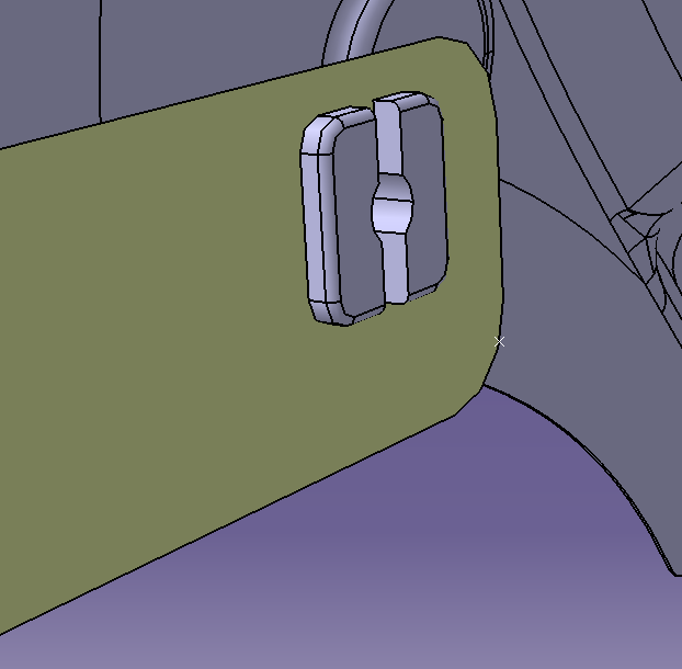

Dann gehe ich auf Funktion Point um den Mittelpunkt von dieser Kante zu bekommen (Bild2)

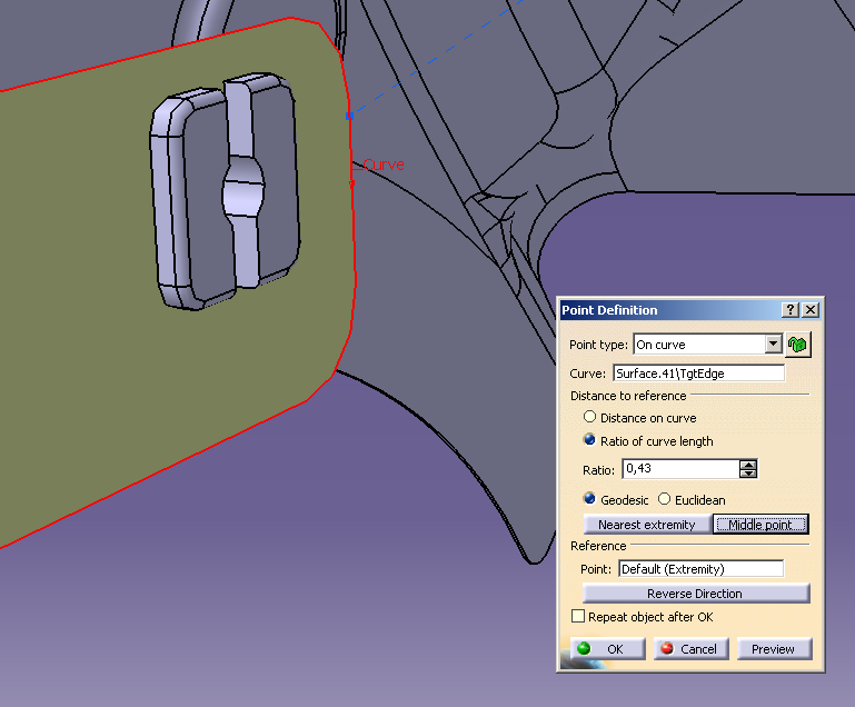

In diesem Moment erweitert sich meine Auswahl auf die gesamte Boundery und der Mittelpunkt wird von der Gesamtkante genommen.(Bild3)
Bei Extrude das Gleiche (siehe Bild3 oben)

Es muss eine generelle Enstellung sein:
Ich bin heute an den Rechner gegangen und es war so wie ich beschrieben habe.
Letzte Woche war alles bestens.
Ich habe diesen Effeekt auch bei anderen Datensätzen.
Hingegen, wenn ein Kollege den gleichen Datensatz öffnet verhält er sich normal.

So, ich habs. Für alle die es wissen wollen:
Toolbox "User Selection Filter"
Hier kann man wählen zwischen "Intersection Edges Aktivtion" und
"TANGENT Intersection Edges Aktivtion"
Super Sache in R19
Dennoch Danke an alle für die Hilfe.
