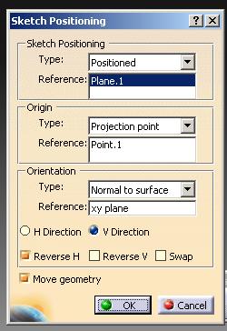

Ist es moeglich, eine Skizzeebene, welche auf eine Plane liegt, anhand eines aktiven Achssystem auszurichten (wie es in V4 moeglich war)? Ich weiss das es funktioniert wenn man den Support direkt auf eine Achssystemebene legt, aber ist es auch bei meiner Fragestellung irgendwie machbar? Es ist halt immer angenehmer eine saubere Ausrichtung zu einem erstellten Achssystems zu haben. Ich will jedoch nicht unendlich viele Achssysteme als Ausrichtungshilfe erzeugen.
Vielen Dank für eure Hilfe.

mit einer positionierten Skizze geht sowas.
Ist auch nachträglich über RMT --> Shange Sketch Support editierbar.
Da hasst Du dann die Sketch per Mausclick gespiegelt oder über den Referenzpunkt in der Gegend verschoben.

Hallo kri,
das hatte ich auch schon probiert.
Habe aber gedacht dass es irgendwie einfacher geht.
Ist schon recht muehselig den Ursprung mit Verschneidung 2 Linen und Ausrichtung parallel zu Linie immer wieder einzustellen.
Aber trotzdem danke fuer die schnelle Hilfe.

Du kannst dir mit einem Template helfen.
Geoset erstellen, Punkt rein, 3Pln mit Offset durch Punkt, 3 Skizzen auf die Planes.
Dieses Geoset als Kopiervorlage für alle neuen Sets benutzen (kann man auch unter eienem Körper anordnen).
Durch Veränderung des Punktes schiebst Du Skizzen dorthin wo Du sie brauchst.
