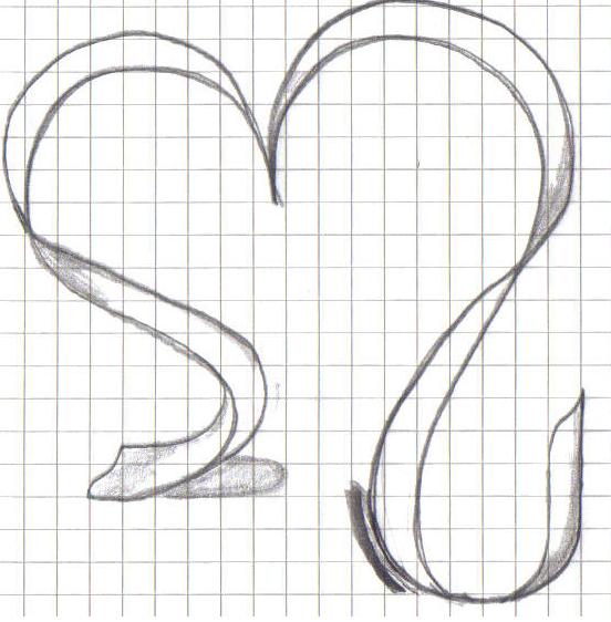

Hallo, ich muß für eine Freundin einen Schriftzug erstellen, und würde gerne einen Buchstaben, ein S im Form einer Schleife erstellen, ähnlich der Abbildung.
es würde erst mal reichen, nur eine hälfte zu konstruieren, ich glaube nicht, das es so möglich ist, wie es
auf dem bild aussieht, also praktisch ein verdrehtes S, das könnte ich ja dann spiegeln.
wie mache ich das am besten?mache ich das im generative shape design?mit welchem befehl und wie baue ich es auf?

Das ist doch mal eine Interressante Anwendung von Catia
Ich würde das mit einer SWEPT SURFACE aus dem GSD machen.
Die eine Führungskurve erstellen, dann mit Referenzsurface und einem Law für den Winkel die Fläche erzeugen. Wenn du Dir ein komplexeres Law erzeugst, kannst du ein nettes "Wehen" des Bandes simulieren.

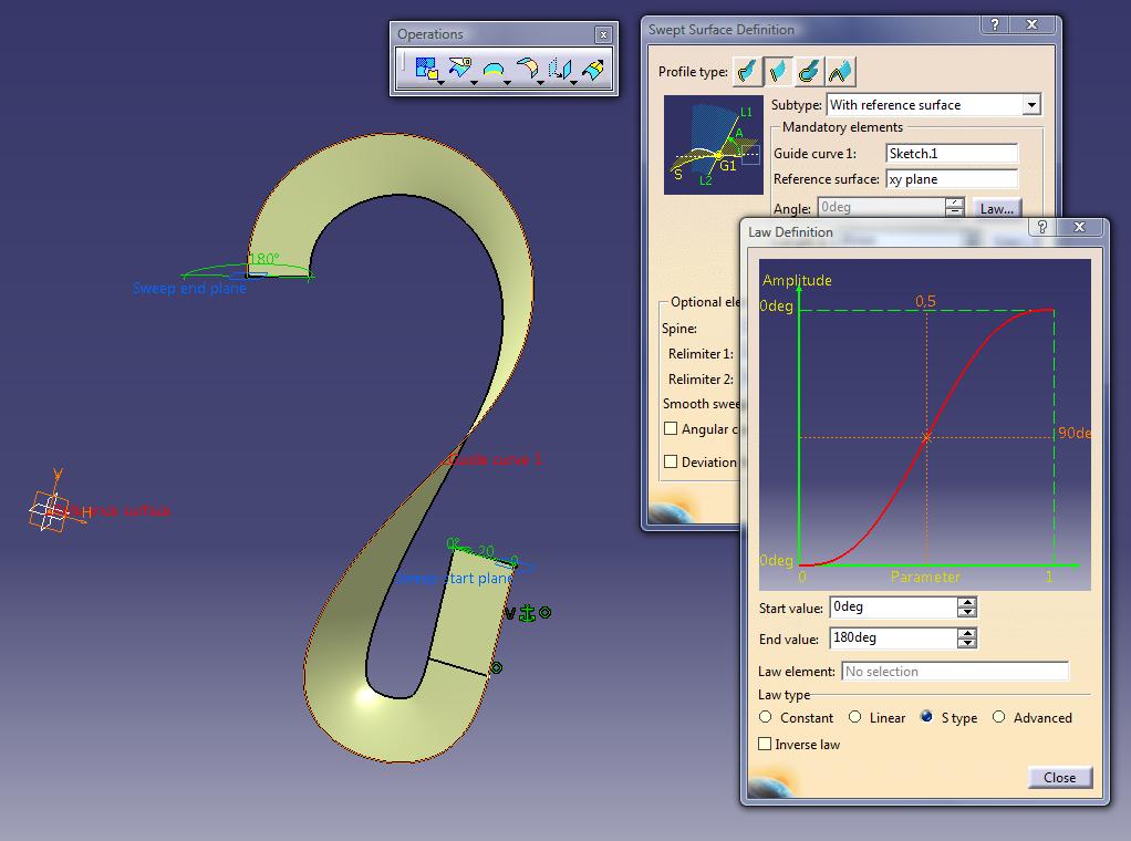

Hast du es mittlerweile geschaffte? Oder findest du die Funktion im GSD nicht? Sonst ist alles auf dem Screenshot zusehen.
* Leitkurve erstellen
* Sweep; Typ-->Line; Subtype--> with Reference Surface: und für den Winkel ein LAW verwenden.

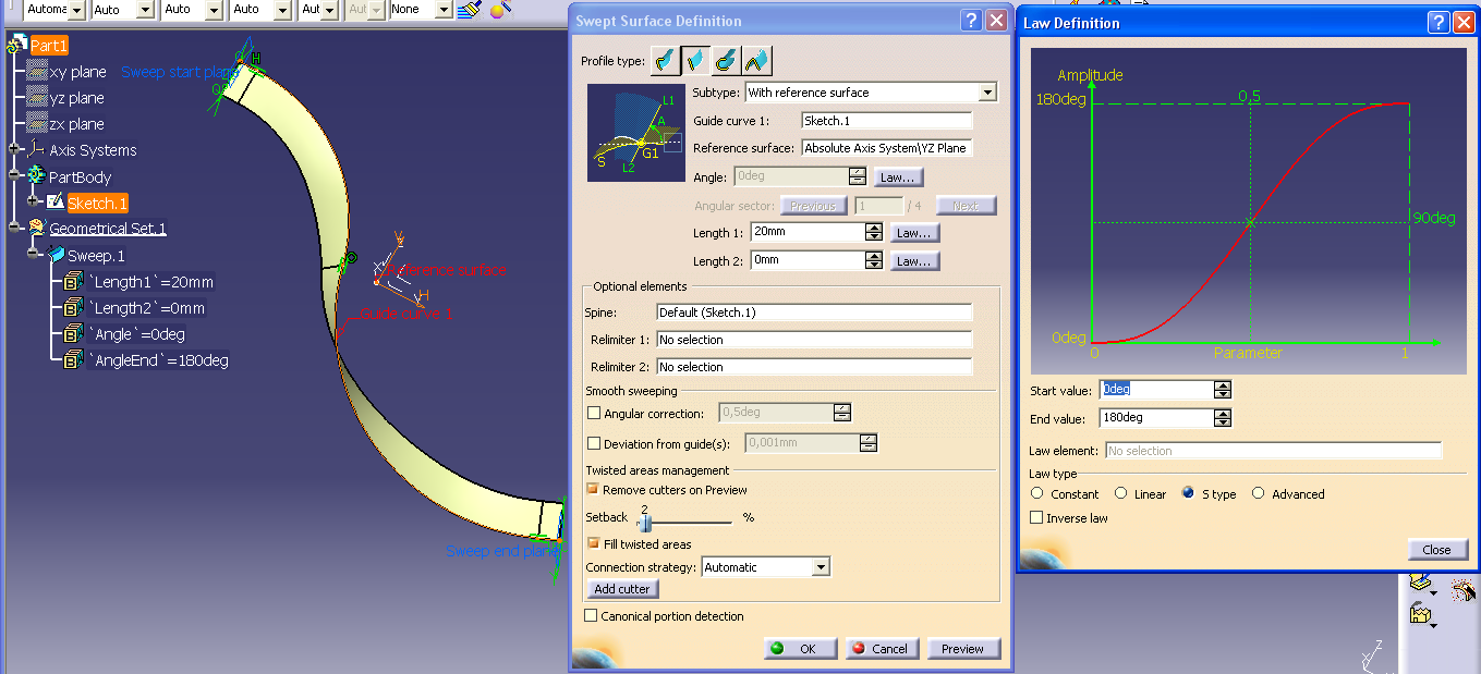

kann mir das jemand nochmal genau erklären??
die funktion habe ich gefunden, wäre aber nicht schlecht wenn ich den strukturbaum sehen könnte.
außerdem sind auf dem bild ein paar zeilen verdeckt, und wie mache ich das mit der winkelfunktion.
außerdem kann ich in der funktion, wo xy plane steht keine ebene anklicken.
habt ihr die kurve im raum erzeugt oder auf einer ebene?

Da gibts nicht viel mehr.
Skizze mit Kurvenzug, diese in einer "Sweep-Line mit Referenzfläche" als Guide Curve 1 definieren, die Sketcher-Ebene als Referenzfläche, als Winkel dann über den Schalter Law im Law-Fenster auf S-Type stellen und Anfangs- und Endwinkel eingeben.
Fertig.
