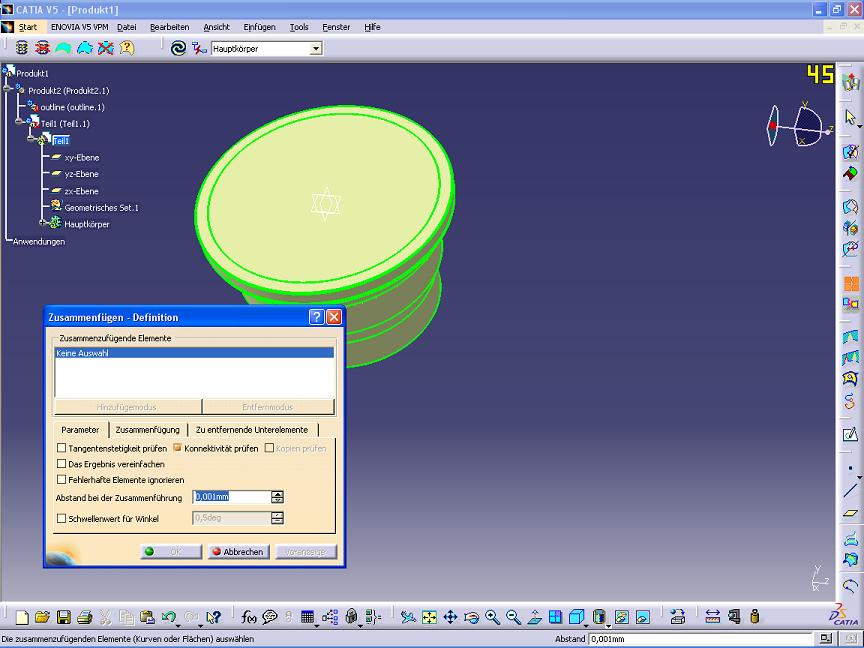

Hallo Leute,
Also vorweg, ich habe die Suche benutzt.
Ich habe eine Aussenkontur als STL/IGES bekommen.
Reinladen ist kein Problem, hin und herschieben per Kompass klappt ohne Probleme.
Nur im Baum steht die Datei mit einem anderen Symbol drin und ich kann sonst nix weiter mitmachen.
Joinen und Konsorten geht nicht, ich kann die Flächen nicht auswählen wenn ich mich in einem Part befinde. Ich habe langsam das Gefühl das ich irgendwas falsch konfiguriert habe in meinem Catia? Ist eine R19.
Es ist wie verhext. Ich habe Healing Assistent usw. (was hier so immer empfohlen wird) versucht. Ich kriege auch ein neues Netz nach ewigen rumprobieren drüber gelegt aber mehr auch nicht.
Was vergesse ich bzw. was übersehe ich?
Ist das eventuell so gewollt? Ich hatte auch schon Flächenmodelle wo ich die einzelnen Flächen direkt im Strukturbaum aufgelistet hatte...
Danke schonmal im Voraus!

Bei QSR ist bei dem Lizenzen ein Häkchen...
Ja bei der Geometrie würde es gehen aber ich hab ja nicht immer sowas einfaches...

Hallo Acki84
was versteckt sich eigentlich im Hauptkörper, bzw. was willst Du eigentlich machen?

Der Join den ich ausführen will versteckt sich dort...
Wie gesagt unter der outline ist nichts aufgeführt.
Ich hatte da aber schon Geometrien wo die Flächen angezeigt wurde, dort konnte ich Joinen/Healing was auch immer machen und weiter mit arbeiten.
Hier wird gar nichts angezeigt.... Hab nur ein Produkt erstellt, eine vorhandene Komponente hinzugefügt und dann ein Teil.
Eigentlich so wie immer...

Ich habs... lol...
Wenn ich auf Datei öffnen gehe dann habe ich alle Flächen in einem geometrischen Set wie ich es haben will.
Wenn ich die Komponente zu nem Produkt hinzufüge dann nicht...
