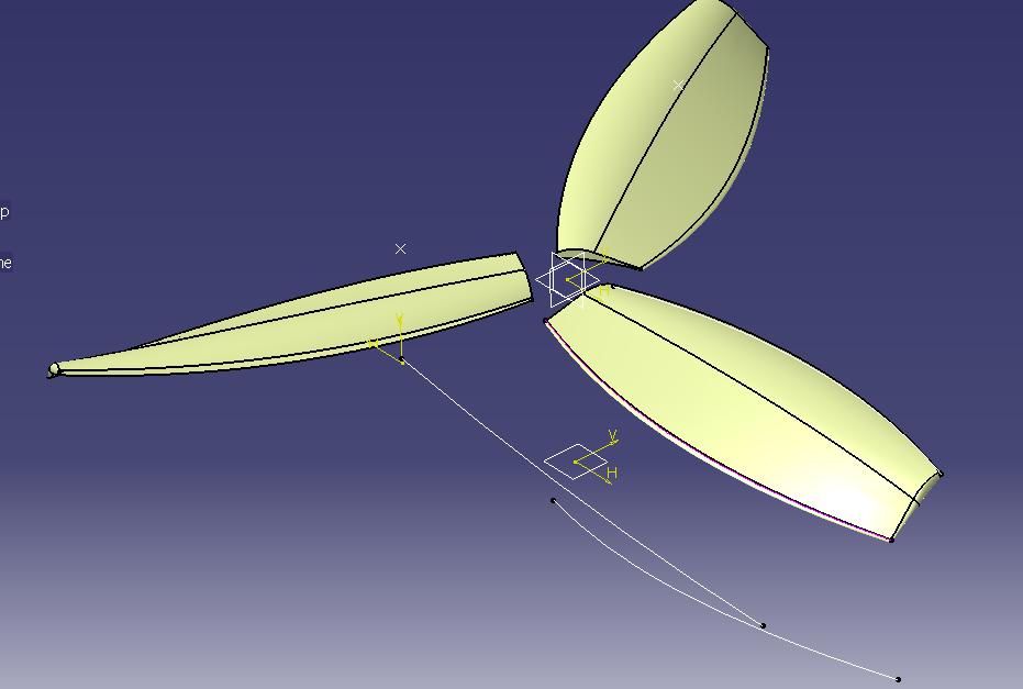

ich sitze zur Zeit an einem Demomodell eines Lüfters. Es sollte am Ende irgendwas in der 120mm Klasse dabei raus kommen. Mit meinem derzeitigen Ergebnis bin ich noch nicht ganz zufrieden. Ich habe die Blätter derzeit aus mehren Sweepflächen zusammen gesetzt, alle vom Typ "Line". Ihr könnt euch ja mal das Modell anschauen und und konstruktive Kritik loswerden. Ich freuen mich über jeden Beitrag.
Etwas parametrisiert ist das Modell auch, die Länge der Blätter und der Blattwinkel lassen sich in der "Sweep.Grundflaeche" steuern.
schönes WE Dirk

Das sieht doch schon ganz gut aus! Nur: ich würde - wenn es sich um einen realen Lüfter handeln soll die Blätter intensiver profilieren.
Ich hab mal ein Bild von meinen Versuchen reingestellt. Ok, es ist der Versuch eines Propellers, aber das Prinzip ist ja ähnlich bei einem Lüfter.
gruß, Tom

Danke hast du die Blätter mit Gesetzen verdrillt? Sind das Blendflächen an den Enden des Propellers?
Mein Versuch sieht mir zur Zeit zu sehr nach Schiffsschraube aus

Das ist nicht optimiert! Ich verwende das Teil aber gerne mal in der Schulung: Oben und unten sind sweep explicit (geht wohl realistischer mit Multisection Surface), hinten(Endleiste) ist eine Konik, Vorne(Nasenleiste ist eine Blend. Ebenfalls eine Blend habe ich am Blattende. Für die beiden kleinen offenen Dreiecke habe ich mir ein tangentenstetoiges FILL gegönnt.

So ich habe eine meiner Meinung nach recht schöne Methode entwickelt.
Die Basisflächen bestehen gänzlich aus Sweepflächen vom Typ-Line
Die beiden Deckflächen habe ich als Sweep Conical erstellt und am Ende mit einer Blendfläche verschlossen.
Ich denke die Studenten werden zufrieden sein mit ihrem Ergebnis und parametrisch steuern lässt sich der Lüfter auch recht schön. Nur der Solid ist noch nicht perfekt , weil zu instabil   Aber das lässt sich leicht beheben.
Den Screenshot hab ich im übrigen mit Hypershot erstellt ein sehr sehr geiles Tool!

Welches Modell meinst du genau? Es wurden ja mehrere gezeigt. Aber danke schon mal für die Information. Als Fahrzeuggetriebe-Spezi steckt man da nicht so drin :-(

Clinton meint meinen dreiblättrigen Propeller.
Das ist mir aber schon klar ;-). Sonst hätte ich in den letzten 30 jahren Modellflugzeug- und -hubschrauberererfahrung da doch was gewltig übersehen müssen :-)
Das Modell hat auch keinen Anspruch auf aerodynamische Korrektheit! Dazu kame übrigens noch, das der Propeller in Realität nicht nur die geometrische Schränkung zur Propellernabe hin hätte, sondern auch eine aerdnamische Schränkung.
Das Modell habe ich in 20Minuten "hingesaut" um meinen Teilnehmern einen strukturierten GSD-Aufbau zu zeigen und die Möglichkeit, schnell Änderungen durchzuführen in Profil, Blattgeometrie, Propellerkreis und,und,und. Im Zuge einer solchen Veränderung ist halt dieser kleine Fauxpas passiert ;-)

Sind die Abschlussflächen am Propeller eigentlich Blends?

ja, und die kleinen verbleibenden ecken sind fills mit tangentialitäten. Diese Lösung ist in einem weiten Bereich stabil. und wenns mal haken sollte kann man immer noch an den "Tensions" drehen...
