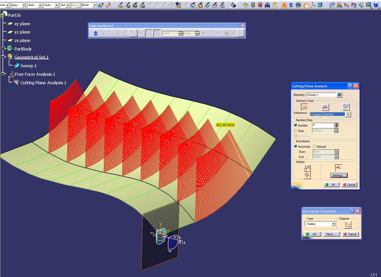

folgendes Szenario:
Ich habe eine Fläche und muss diese auf ihre Radien untersuchen.
Wenn ich mit den Tools arbeite wie "Krümmungsanalyse mit Stacheln" oder "Flächenkrümmungsanalyse" bekomme ich nicht das gewünschte Ergebnis.
Die Radien müssen entlang einer Achse gemessen werden - also als würde ich die Fläche an der Ebene aufschneiden oder verschneiden und diesen Schnitt analysieren. Das Ganze muss aber über die gesamte Fläche gemacht werden. Mit der Funtion "Schnittebenen" geht dies aber es zeigt nicht für alle Schnitte den Minimalradius an, sondern nur für den jeweiligen Schnitt.....
Kenns jemand ne Lösung?
Grüssle Fabian

anbei ein Bild der Problemstellung:
Hier sieht man, dass die Flächen teilweise einen geringeren Radius als den Minimalen von 70mm besitzen. Leider jedoch nicht eben in einer Richtung sondern wild im Raum. In dem Screenshot hat der Radius 61.967 mm er darf dies eventuell haben aber nur wenn in X-Richtung er grösser als 70mm ist - man müsste hierzu eine Verschneidung erstellen und den Schnitt noch einmal analysieren.
Grüsse Fabian

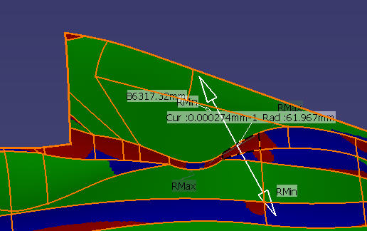

Bild:
Ein Radius hat weniger wie 70mm - aber nicht in X-Richtung.
Man muss nun von Hand an der Stelle in X-Richtung durchschneiden und den Schnittverlauf analysieren - es kann durchaus sein, dass der Radius in X-Richtung grösser ist....

erstellt am: 29. Sep. 2009 16:47    Editieren oder löschen Sie diesen Beitrag!  <-- editieren / zitieren -->   Antwort mit Zitat in Fett Antwort mit kursivem Zitat    Unities abgeben: 1 Unity (wenig hilfreich, aber dennoch)2 Unities3 Unities4 Unities5 Unities6 Unities7 Unities8 Unities9 Unities10 Unities Nur für Valser09 10 Unities + Antwort hilfreich
ich weiß nicht, ob dir das weiterhilft. Du könntest mit der Funktion Cutting Plane Analysis im FreeStyle zumindest die Schnittebenenanalyse schneller bewältigen. Ich wüsste nicht, dass es eine komplette Flächenradiusanalyse in eine Richtung, welche dann farblich dargestellt wird, gibt.
MfG Martin
